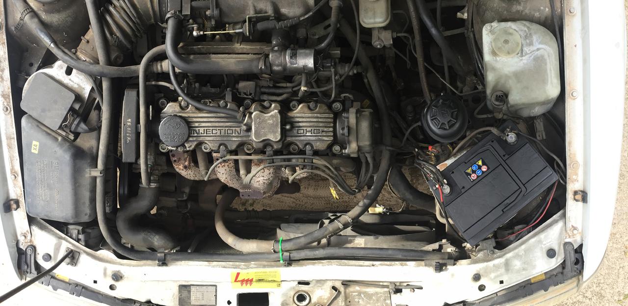

    El sensor de temperatura del refrigerante del cuadro de instrumentos me esta marcando mal y a veces ni sube.
    - ¿Donde lo puedo localizar en mi OPEL Vectra A CC (J89) 2.0i GL?

    ayer le costo muchísimo llegar a 80-90 la aguja, y abriendo el capot estaba el motor que salia vapor.
    Y escupiéndole saliva encima de la tapa del motor se evaporaba.
    Lo que me da la sensación que realmente esta mas caliente de lo que marca.
    Y hoy directamente ya ni subía la aguja de la temperatura.

    Quizas es el termostato que está abierto

    revisa el termostato. Si le cuesta mucho subir de temperatura pero sube ,no te falla el sensor
    Y ese sensor que pasas es el CTS, el sensor que envia la informacion a la centralita. No caigo ahora como esta en los 8v, pero en los 16v en el cuerpo del termostato tienes el CTS y el sensor que envia al cuadro la temperatura, conexion tipo faston.
    Entonces hay 3?
    El interruptor del termostato que abre o cierra para arrancar el ventilador del radiador.
    Luego esta el sensor que he colocado en el post que va a la centralita que tu me dices.
    Y luego otro que va al cuadro de instrumentos??

    Efectivamente y no.
    El termostato es el q abre paso del motor hacia el radiador. Es mecanico, solo abre y cierra paso de agua. Creo q lo equivocas con termocontacto q este si q es el q enciende el ventilador.
    Luego tienes el CTS q es el q envía la info a la ecu para la inyección. Es de dos pines y en los 8V esta por la parte trasera de la culata a la esquina izq por ahi por donde el alternador.
    Y luego esta el q nos interesa q esta justo en la base del termostato, q es el q envía la info al marcador. Es un sensor de un unico pin, donde se enchufa un faston simple de toda la vida. Lo tendras justo en el manguito gordo q sale del motor por la parte alta del lado izq, según lo miras de frente, q va al radiador.

    Revisa lo que te ha comentado K_V6 y asegurate que es lo que te va mal.
    Pero vamos si le cuesta coger temperatura... sera el termostato, algo bastante comun que pase con los años.
