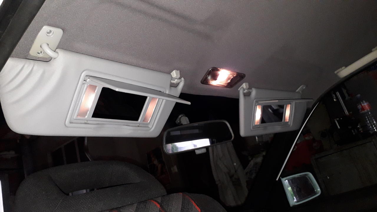

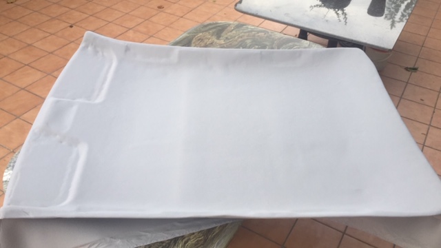

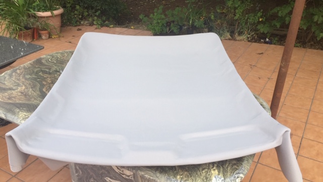

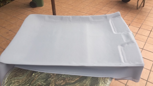

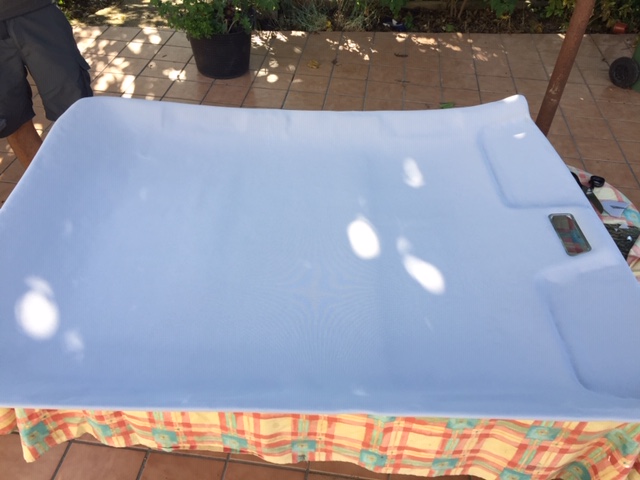

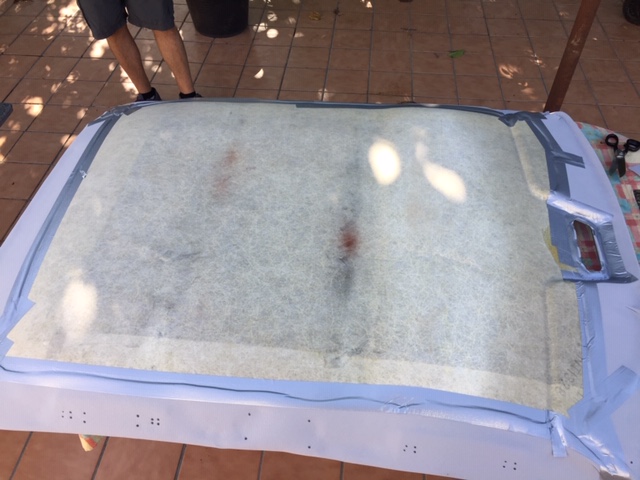

    Buenas a todos gente,
    aquí os traigo la primera cosita que le hice al coche.
    Como todos sabéis las telas del techo se les caen a estos coches.
    Aquí os paso como me quedo después de la ayuda de un compañero para hacerlo.
    Ya esta montado en el coche.

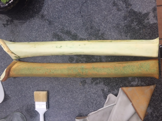

    Ademas haremos lo mismo con los pilares laterales, quitando la porquería y poniéndole la misma tela.
Nombre: IMG_6136.JPG
Visitas: 344
Tamaño: 124.2 KB
    Si interesa puedo pasarlos el enlace, yo lo pedí por amazon. La tela con el bote de cola.

    Hola, te respondo.
    La cola se chupa bien en el techo y parece ser de contacto.
    El pincel mojalo en disolvente después de usarlo.
    Te da tiempo de ir poco a poco estirando y presionando.
    Yo lo hice con un amigo, uno ponía la cola y el otro iba colocando bien la tela y dando forma.
    En un par de tarde lo hicimos.
    Primero hicimos una pegada a saco de todo excepto 20 cm del borde, y cuando se secó bien le hicimos los bordes y pegamos con cinta americana por la otra cara para asegurar que no se moviera.
