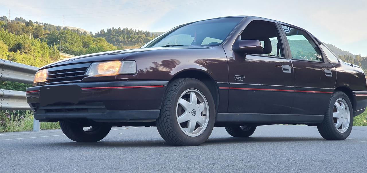

    Os pongo una foto reciente de como va el Vectrilla actualmente a la espera de si decido bajarle un poco la suspension.

    Lo primero, si bájalo, estéticamente te lo agradecerá.
