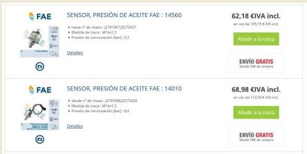

    Puede ser alguno de estos dos:
    http://ecat24.com/opel/catalog/part/...7,22067,22050/
    nums. 9/10
    En Osc. los cataloga como del 16V -el 9 es el que lleva el 16V-, pero posiblemente le valgan al tuyo si vas a poner indicador digital como el que llevan los GSi.
    Comprueba la rosca del bloque donde vas a colocarlo, estos la llevan de 14.
    https://www.oscaro.es/sensor-presion...6-2466-gt#2466

    Si pones las referencias cruzadas del sensor y rebuscas un poco puedes encontrarlo mas barato.
    http://www.yoyopart.com/oem/1061465/...ml#interchange
    https://www.amazon.es/FAE-14560-Sens.../dp/B00DQGJI2Q
    http://www.ebay.es/itm/TO-CLEAR-NEW-...-/351473338220
    Ya te han dado pistas para empezar a buscar si lo quieres nuevo.
    Asegúrate bien con las especificaciones porque hay distintas escalas y valores resistivos. Y la medida de rosca, claro.
