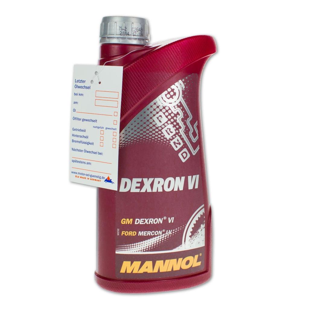

    pues tengo que cambiar la valvulina del kadett gsi y he encontrado esto a 26 euros aprox.dos litros con envio.¿es la misma que la de opel?

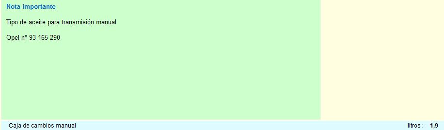

    Aquí tienes la referencia para comparar

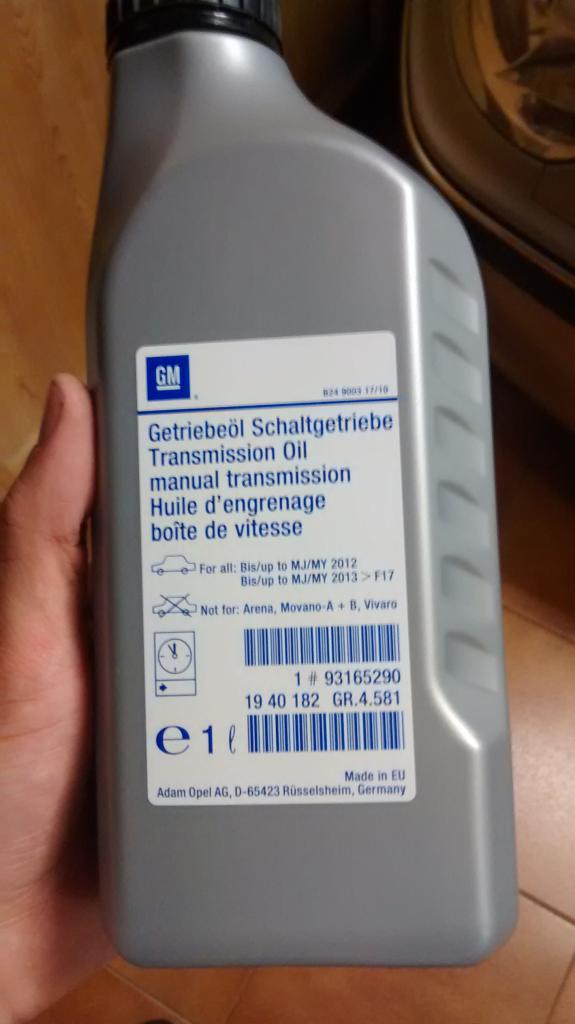

    gracias poxe: pero no puedo comparar al ser una numeracion exclusicva de opel.en ell bote de la foto no viene nada...

    En la Opel me dijeron que es genérica para todas las cajas, pero importante echar la de Opel ya que lleva los sincronizados bañados en bronce, otras valvulinas nos atacarían ese revestimiento. Huele hasta bien, que por lo que cuesta, es casi obligado.

    Ya lo dije en su momento, una vez me cambiaron la válvula del cambio por una pérdida en un retén, y solo con poner primera y segunda ya supe que no me habían puesto la de Opel. A poner la original como la de la última foto, ni dudarlo.

    Ese aceite es Dexron VI, para cajas de cambio automáticas, y para dirección asistida desde 2006...ni se te ocurra echárselo al cambio, a no ser que lo lleves automático, claro, xDDD.
    También es genérica para la dirección asistida? Tengo que comprarla y así voy a tiro hecho.
    La Dexron es sólo para dirección asisitida. Que por cierto hoy acabo de cambiársela al Vectra después de descubrir en Youtube que hay un método sin tener que arrancar el motor ni cargarse la bomba.
    Esa GM Getriebeöl es sólo para cajas de cambio manuales, NO para dirección hidráulica, y es la que tienes que usar para el cambio sí o sí. Yo les hago caso a los compañeros y voy a comprarla para el cambio, tanto en Kadett como en Vectra.
    Esa GM Getribeöl es sólo para cajas de cambio manuales, NO para dirección hidráulica, y es la que tienes que usar para el cambio sí o sí. Yo les hago caso a los compañeros y voy a comprarla para el cambio, tanto en Kadett como en Vectra.
    eso es la dexron es para la direccion asistida
