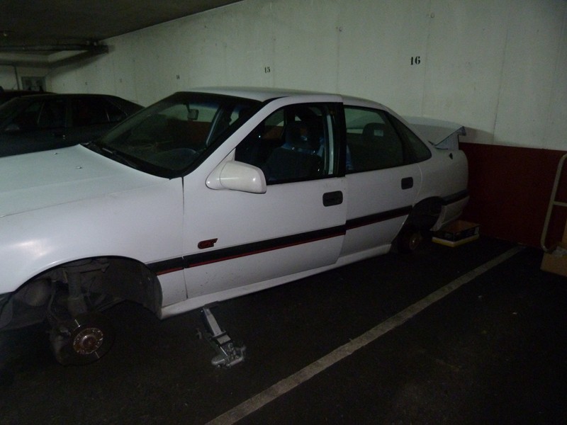

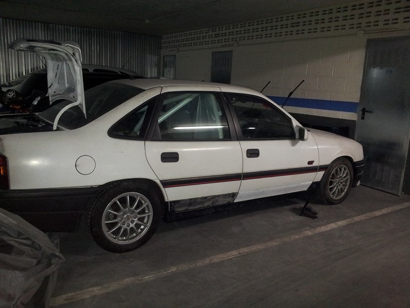

    asi estaba cuando lo compré

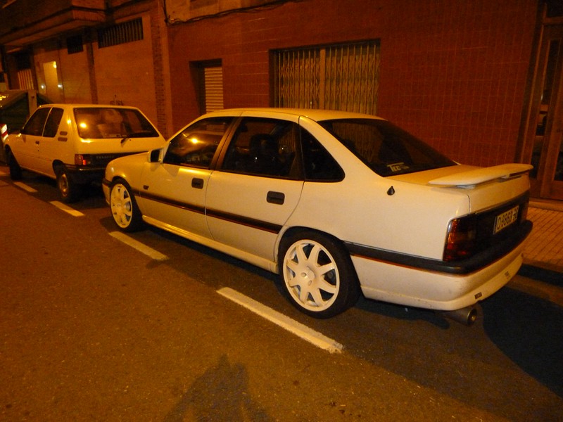

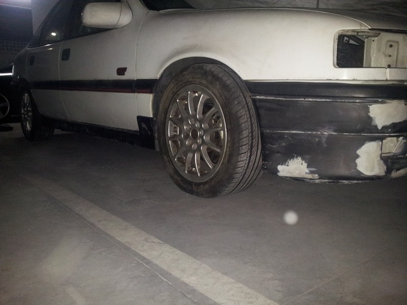

    asi lo tenía antes del robo
Nombre: P1040314 (Copiar).JPG
Visitas: 397
Tamaño: 91.9 KB
ID: 51246Clic en la imagen para ver su versión completa.
Nombre: P1040321 (Copiar).JPG
Visitas: 394
Tamaño: 87.5 KB
    así me lo dejaron los desgraciaos esos...

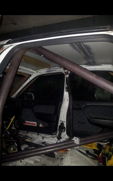

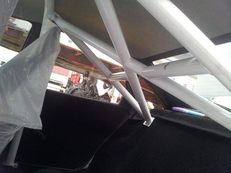

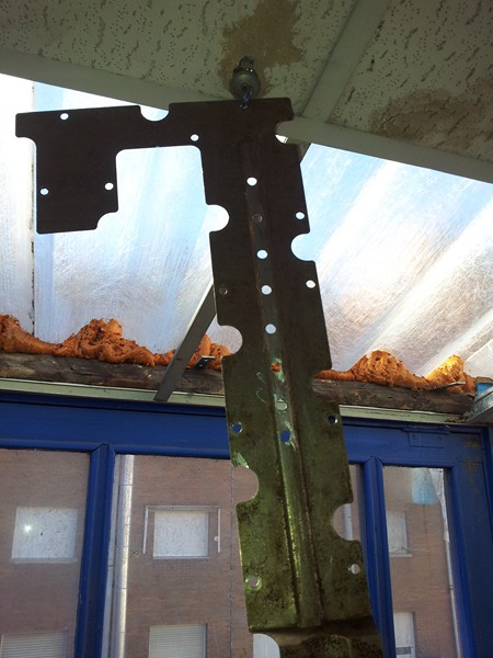

    me calenté y le empecé a hacer un arco trasero. usé varilla roscada del leroy para hacer la forma del arco principal y con la forma hecha llevé los tubos a un taller a que lo curvaran.
Nombre: 20121218_120952 (Copiar).JPG
Visitas: 372
Tamaño: 46.8 KB
ID: 51249Clic en la imagen para ver su versión completa.
Nombre: 20130728_192721 (Copiar).JPG
Visitas: 381
Tamaño: 113.7 KB
    después fui mirando aver como ponía los tirantes y se lo llevó un chaval de aqui que se dedica a hacer barras antivuelco para 4x4.

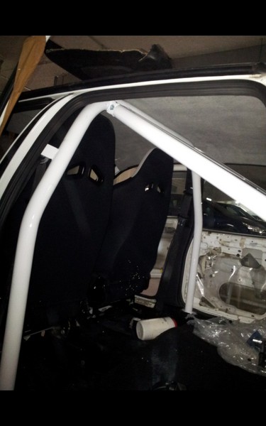

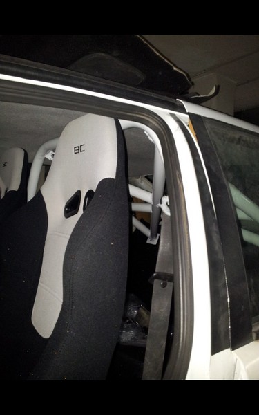

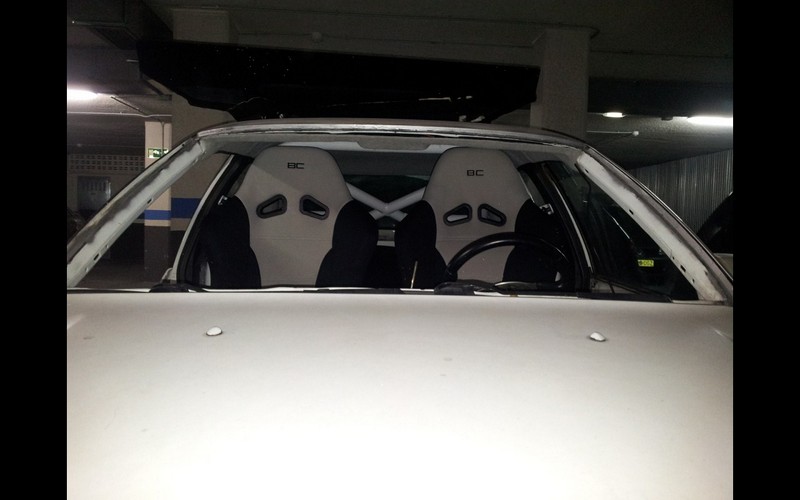

    aquí el resultado del arco trasero y de los asientos que monté para homologar y pasar itv. me decidí por estos asientos mas que nada porque me salieron nuevos por 200€ en norauto y son los unicos homologables baratos. luego estan los sparco torino para homologar pero se van de madre en cuanto a precio.

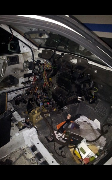

    aproveche y ya que tenía el coche desmantelao entero por dentro cambié el salpicadero. Lo cambié porque el anterior salpicadero tenía unos relojes y el chapucero que los puso pego el alojamiento de los relojes encima del salpicadero con sikaflex o algo parecido y no contento con ello le metió tornillos roscachapa con lo que tenía el salpicadero 4 agujeros que no me gustaban nada y total ya puestos....la verdad os digo que cada vez que miraba el coche sin salpicadero pense que en la vida volveria a funcionar nada...jaja

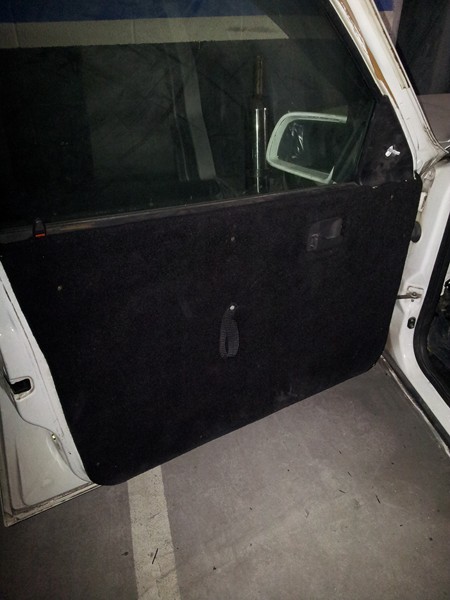

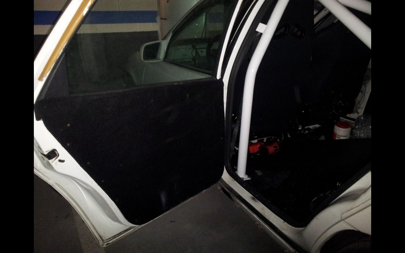

    paneles de puerta hechos con unas chapas de madera delgado y luego tapizado encima.

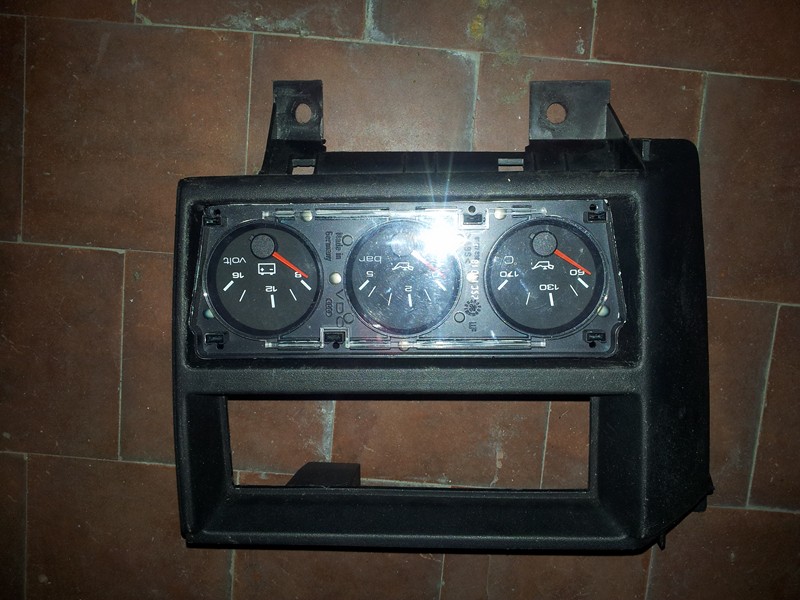

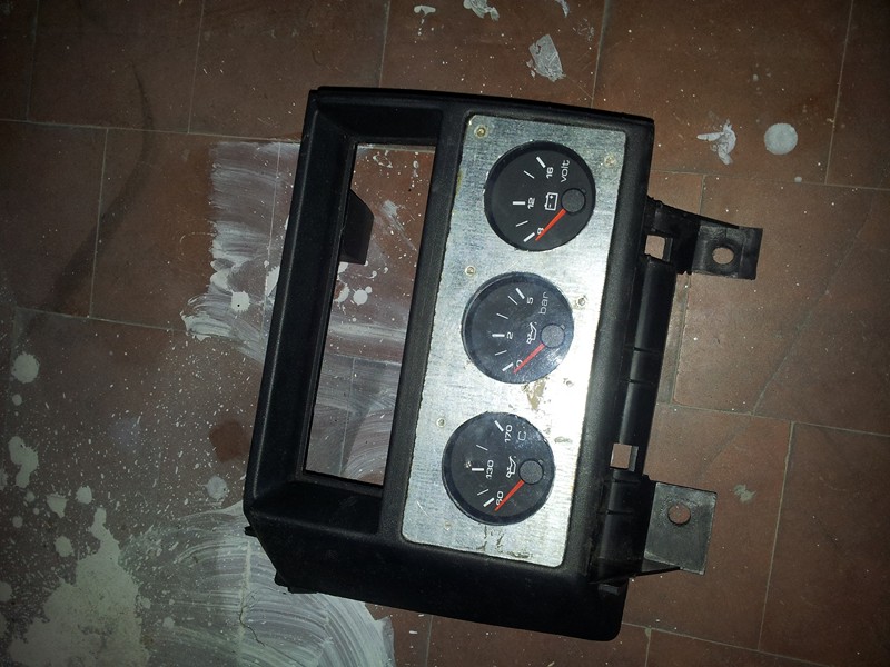

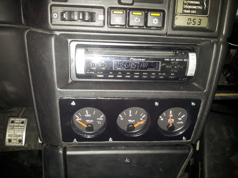

    relojes de audi 80 acoplados al salpicadero. solo me falta conseguir una bellota de presión vdo y el sensor de temperatura.

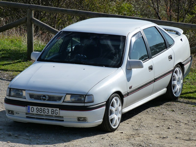

    Me alegra volver a leerte por aqui. La verdad que las llantas y los semibakets le hacen un flaco favor, que bien las quedaban las speedline...
    A ver si le pones la parrilla del kit 2000 tambien, que queda un poco raro con el kit a medias. Supongo que lo de homologar los semis es para que aparezca algo en ficha, aunque como tengan algo de ojo los agentes de la autoridad.....
    Me gustan los paneles de puerta, que es piel vuelta o la tela adhesiva esa que se usa para las bandejas?

    si las llantas ami me gustaban...aver si con el tiempo consigo volver a ponerselas.
    la parrilla del kit 2000 la tengo en el maletero del coche. el problema está en que esa parrilla va con los faros antiguos que son planos. Fui al desguace y cojí los faros creyendo que era lo unico que cambiaba y los intermitentes no los cojí y tambien cambian..entonces si pongo la parrilla del kit 2000 los faros quedan un pelin hacia afuera y si pongo los faros que van con la parrilla del kit 2000 me quedan los intermitentes hacia afuera entonces pa no ponerlo a medias o que quedara un poco de aquella manera decidí poner esta parrilla hasta que consiga los intermitentes antiguos jeje.
    Lo de los asientos estas en lo cierto. Homologué estos para que en la ficha tecnica aparezca algo referente a los asientos y no de tanto el cante cuando ponga los bakets. no obstante voi a esperar a enero o febrero para montar los bakets aver si me paran, que supongo que despues de que te paren 2 o 3 veces ya no se fijarán tanto..jaja.
    Lo de las puertas es moqueta del leroy merlin. es gorda y basta como ella sola. se me hizo bastante dificil trabajar con ella no por los paneles de las puertas que son planos, sino mas bien por el interior del coche que lo enmoqueté entero con eso tambien, y al ser tan gorda en las curvas pa asentarlo me cagaba en to lo cagable.

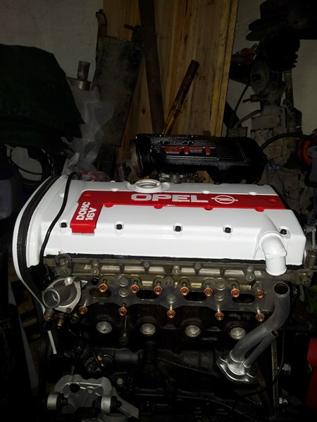

    ahí tenemos el corazon "nuevo" del vectra cuando lo conocí. recordaros que me lo regalo la moza pa reyes. regalos así son los que prestan jaja.

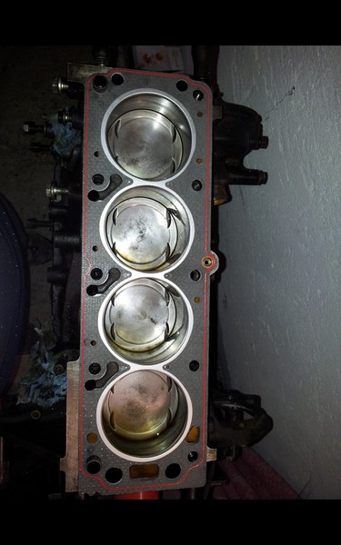

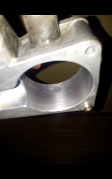

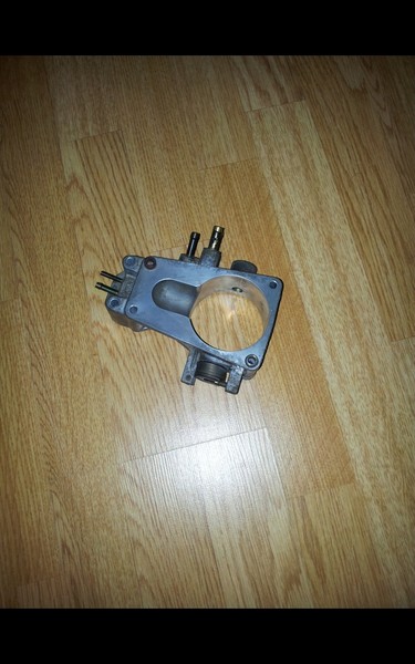

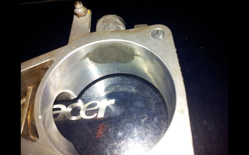

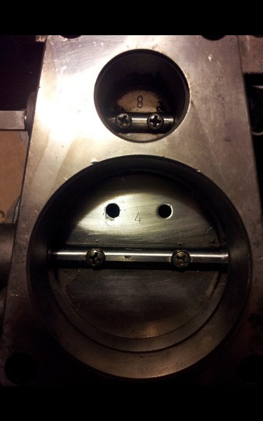

    le quité el motorín de la mariposa del ETC y la mariposa en sí con el eje y demas. tapé los agujeros con barrita de esa arreglalotodo, despues de limpiarlo todo muy bien para que pegara en condiciones y lo lijé para dejarlo a nivel. le agujereé la chapa interior de la tapa de balancines. y le quité la cuña del acelerador.
    se le cambiaron todas las juntas del motor y se llevo la culata a comprobar. termostato y kit de distribución nuevo tambien. de esto ya no hay fotos jeje

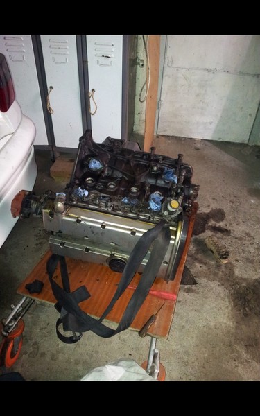

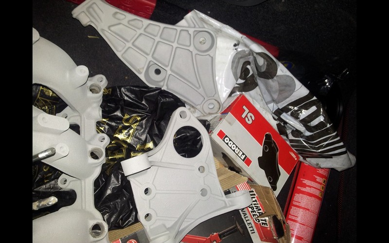

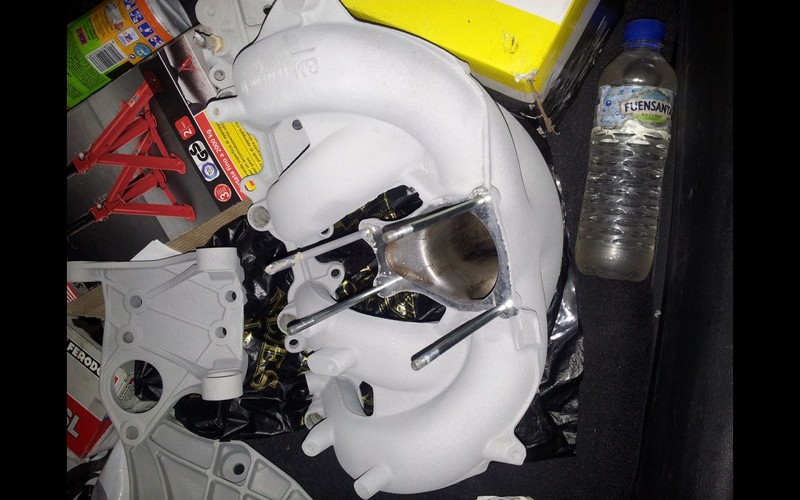

    llevé algunos soportes a arenar y el colector de admision. los pinté de gris metalizao a spray. el colector de admisión todabia tiene color. el soporte de la bomba de la direccion y el del motor de ese lado se jodieron cuando al arrancar se solto una manguera del liquido de la dirección.
Nombre: 20140408_214342 (Copiar).jpg
Visitas: 344
Tamaño: 63.9 KB

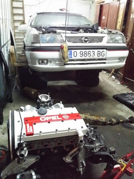

    aquí el motor montado, listo pa hecharlo dentro del coche.
Nombre: IMG-20140417-WA0003 (Copiar).jpg
Visitas: 364
Tamaño: 62.9 KB

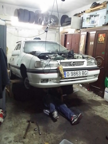

    coche en quirofano sacandole el viejo corazón.
Nombre: IMG-20140418-WA0003 (Copiar).jpg
Visitas: 410
Tamaño: 76.3 KB
ID: 51274 corazón-coche, coche-corazón
Nombre: IMG-20140418-WA0005 (Copiar).jpg
Visitas: 362
Tamaño: 120.5 KB

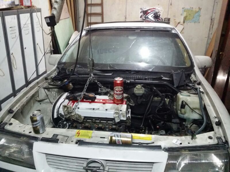

    motor dentro. Con patrocinadores oficiales. He de decir que el paciente en ningun momento mostró sintomas de rechazo . tambien he de confesar viendo la foto de las cervezas que pin y yo trabajabamos una hora y bebiamos una cerveza pa descansar, que el descanso es muy importante pero la cerveza mas aun asi en 4 dias se cambió el motor.

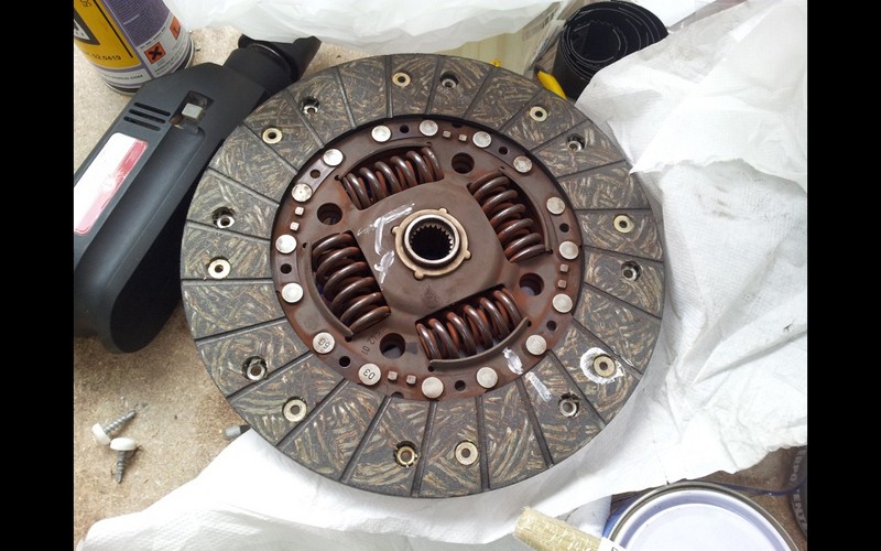

ID: 51276 embrague forrado en kevlar.

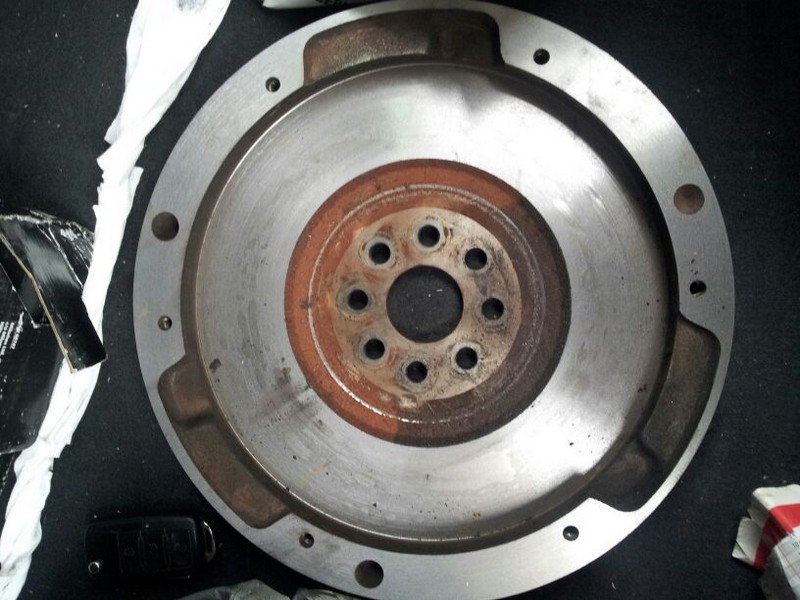

ID: 51277repasada al volante motor.

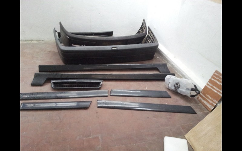

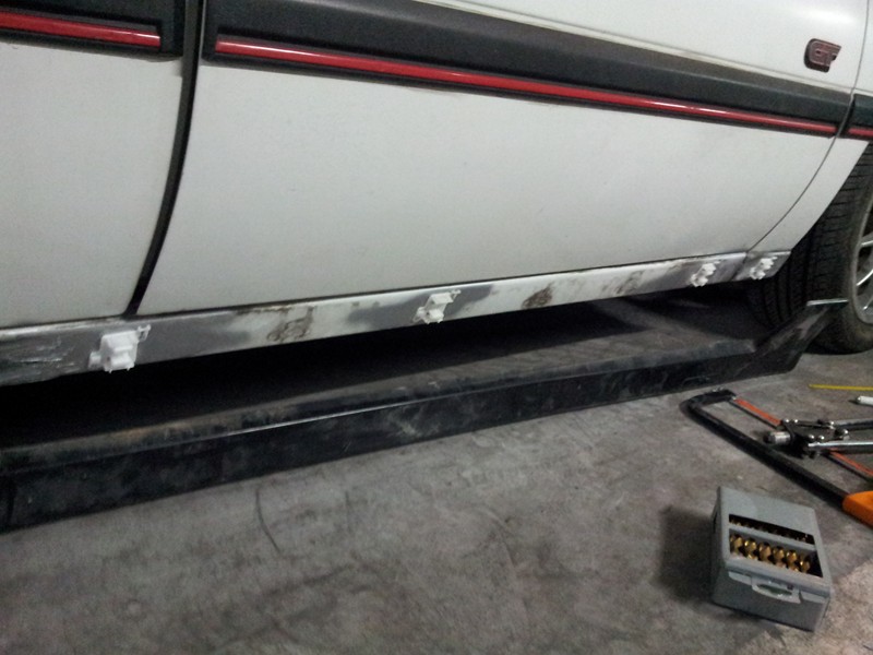

ID: 51278 kit 2000 comprado a choferbus. sali de trabajar el sabado a la 1 y me fui a buscarlo. Hice noche en Pamplona en casa del cuñao y el domingo rumbo a La Rioja, recojerlo y pa Gijón de nuevo que el lunes tocaba trabajar.
Nombre: 20140427_130058 (Copiar).jpg
Visitas: 345
Tamaño: 91.9 KB
ID: 51279 colocación grapas taloneras Kit 2000.

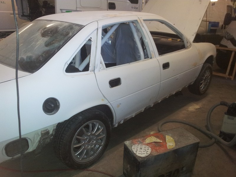

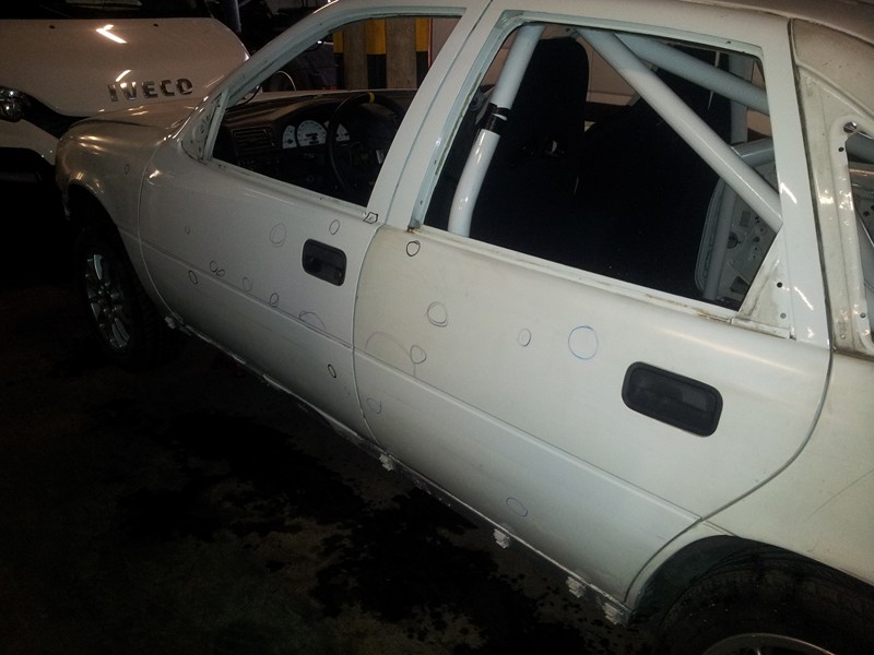

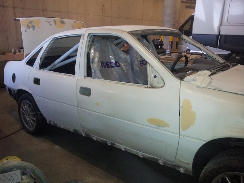

    desmonté por completo el coche: manillas, cristales de ventanillas, espejos, cejillas y cajetines, luna delantera, etc. lo lijé, que su trabajo me dió porque el que lo pintó anteriormente ami lo hizo con pintura sintetica, de esta que arrimas un trapo con disolvente y la pintura cae sola. enmasillé todas las partes afectadas y aproveché para quitar la antena de la aleta y pasarla al techo. para tapar el agujero de la antena en la aleta le soldé una chapa por debajo y rellené con soldadura hasta dejarlo mas o menos a nivel para no tener que hechar mucha masilla, que ya sabemos que no es bueno hechar mucha cantidad.
    seguiré contandoos más proximamente.
