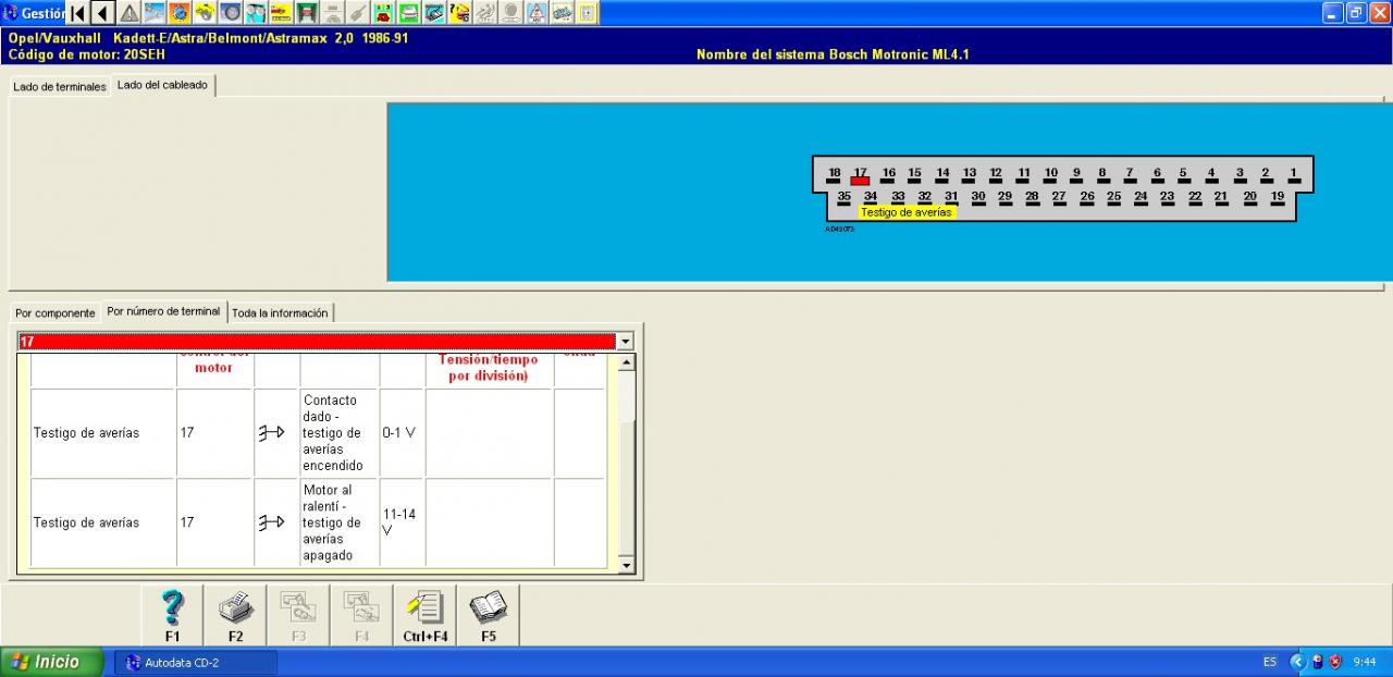

    aunque hay gente que no se fia del autodata..
Nombre: motronic M1.5.jpg
Visitas: 323
Tamaño: 82.1 KB
ID: 43531Clic en la imagen para ver su versión completa.
Nombre: motronic ML4.1.jpg
Visitas: 324
Tamaño: 78.1 KB

    Todos los 20seh tanto ML4.1 como M1.5 llevan luz de fallo motor. Revisa los esquemas con detenimiento
