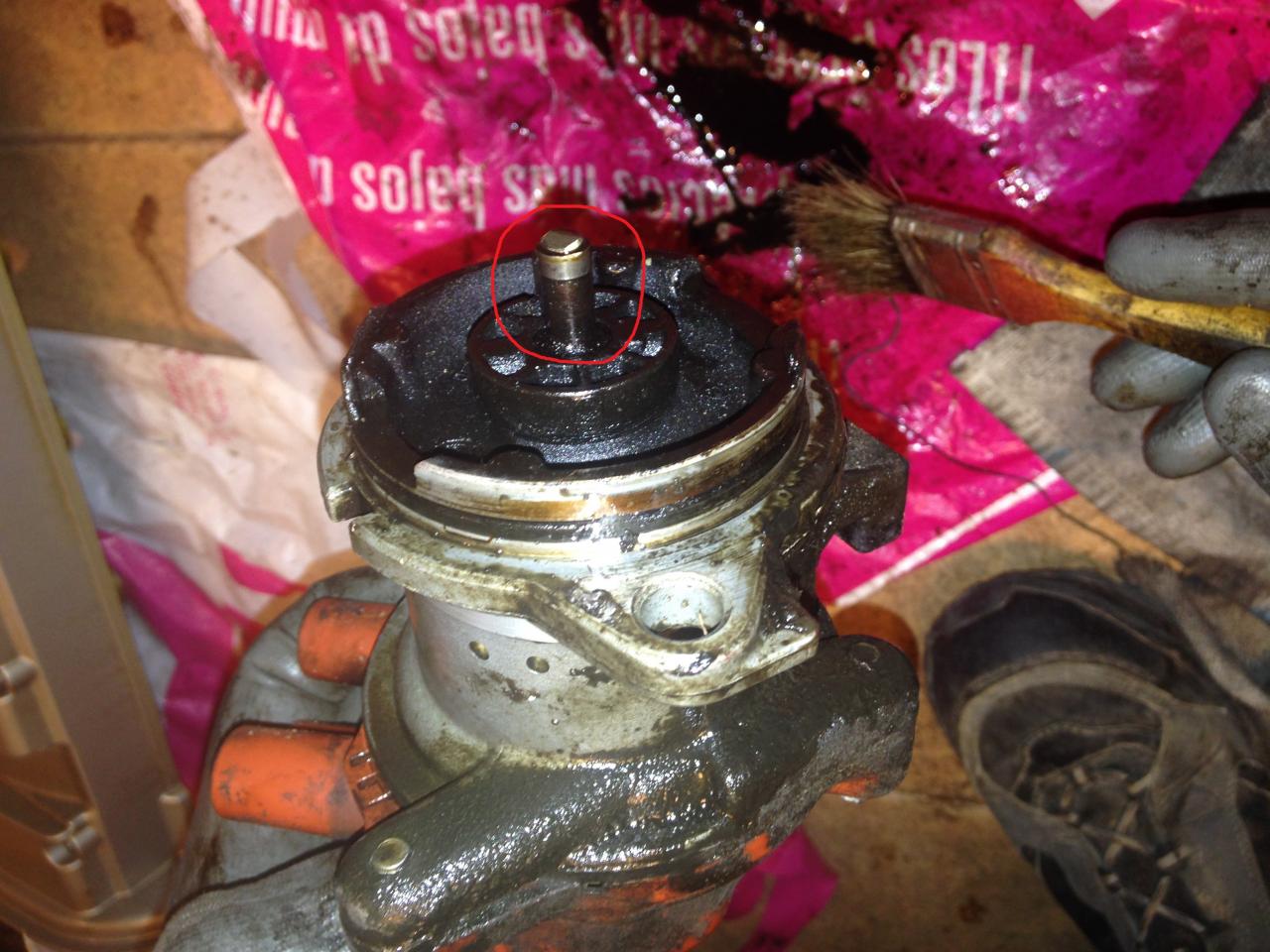

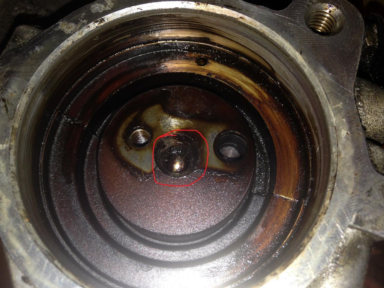

    Pues al final me traje el del vectra pero con la centralita y cableado del calibra m2.5... un follon vamos ( porque el vectra no tenia la centralita m2.8 )....y traigo varias preguntillas... saveis si los arboles de levas son distintos?? esque ala hora de meter el distri del calibra no entra por el puyon ese señalado en rojo. ¿ que pasa con eso ?

    a un 2.8 no le puedes meter un distribuidor de 2.5 asi como asi..
    me parece que te han faltado componentes,no varia solo el cableado..
    que me corrijan los que han cambiado de electronica.
    revisa esto: http://www.clubgsispain.com/showthre...ht=M2.5%20M2.8

    Te han faltado piezas, kike ha abierto un hilo recientemente, precisamente solicitando esas piezas para hacer la conversion, hecha un vistazo y ahi tienes la lista de componentes que cambian de 2.8 a 2.5
