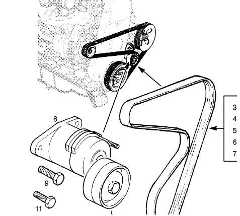

    Supongo que llevarás correa poli-v, asi que esa tercera "rueda" es la polea tensora, va tal que asi
Nombre: correa accesorios.jpg

    Osea q aqui no tensa el alternador verdad?, no contaba con ello

    Si para destensar aflojasteis el propio alternador entonces no teneis ese sistema, teneis el de correa trapezoidal y polea doble, con una correa para el alternador y otra para la bomba de direccion, a no ser que aun teniendo el sistema de la foto lo hicierais como citas, sin soltar el tensor...

    que lo hicierais así no implica que sea el sistema sin tensor siendo el propio alternador el que tensa... pero para eso lleva una corredera.
    En el sistema que citamos, si sueltas el alternador de un solo sitio y dejas que gire a modo bisagra mediante el segundo anclaje, tambien se "suelta" la correa... pero vamos, que es bien facil saberlo.
