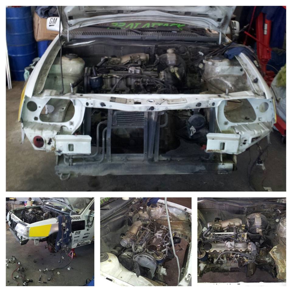

    Y antes de meterlo, repaso al vano (limpieza y soldaduras).

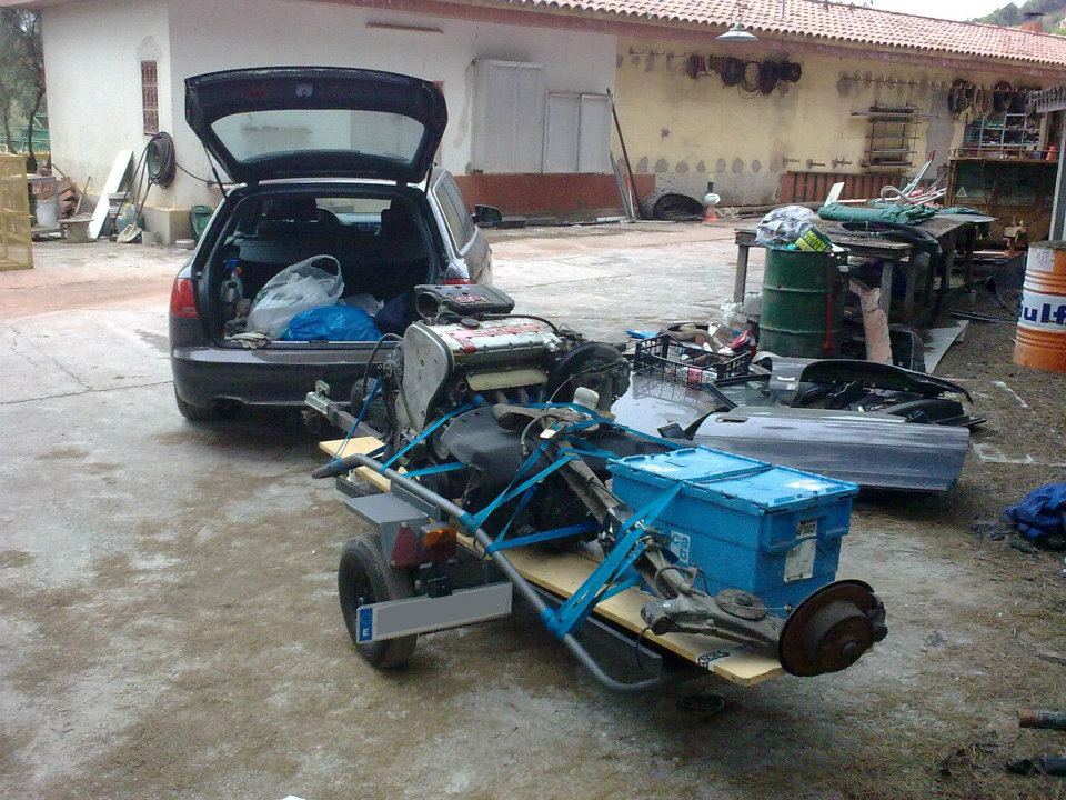

    Traslado a BCN desde el terreno...

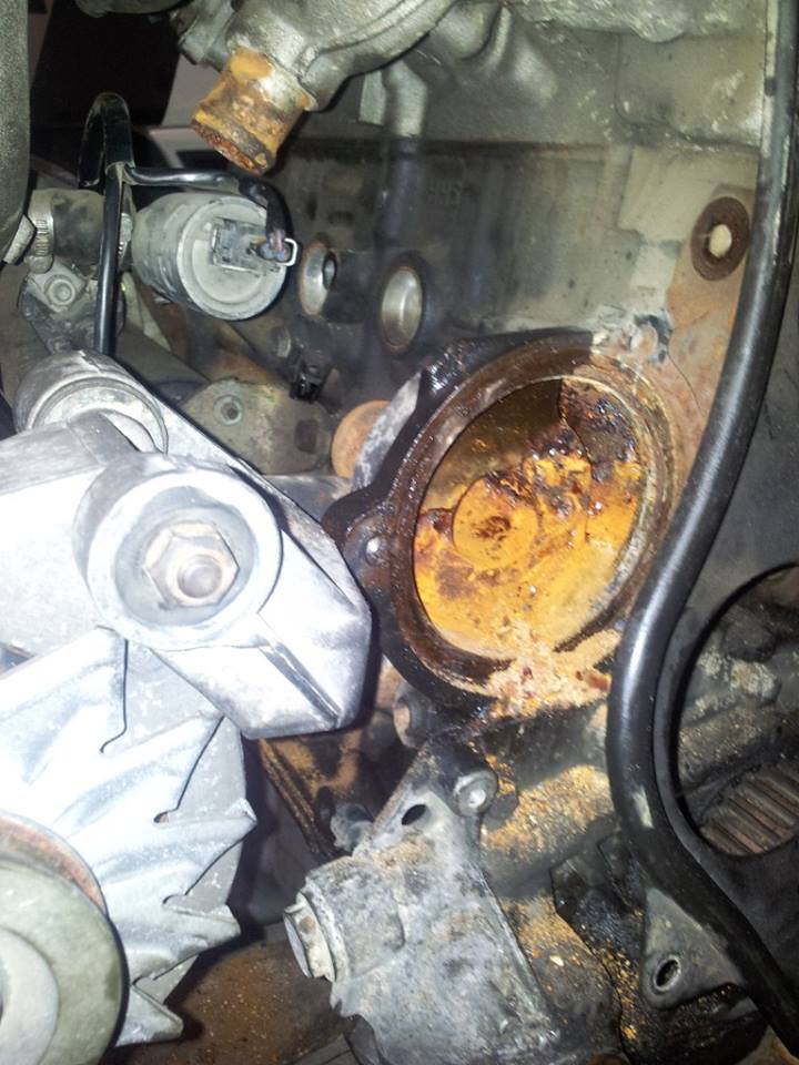

    mmMMMmmm que buena pinta la vieja bomba del agua...

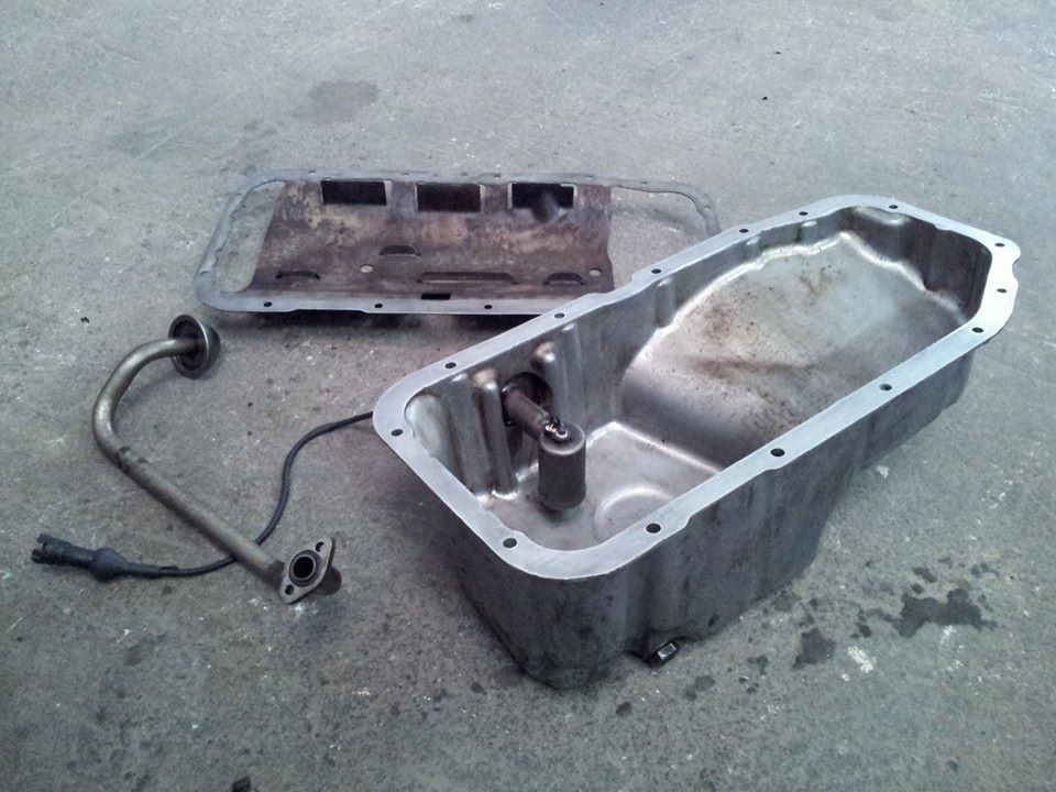

    Cárter limpio y sus juntas.

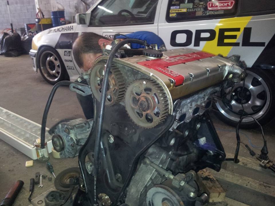

    Limpiando f16.

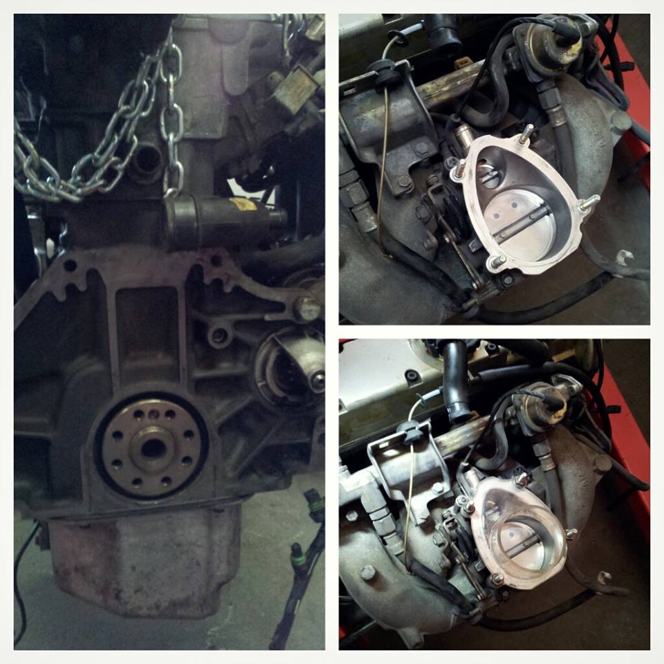

    Reten cambiado y admisión customizada jajajaja

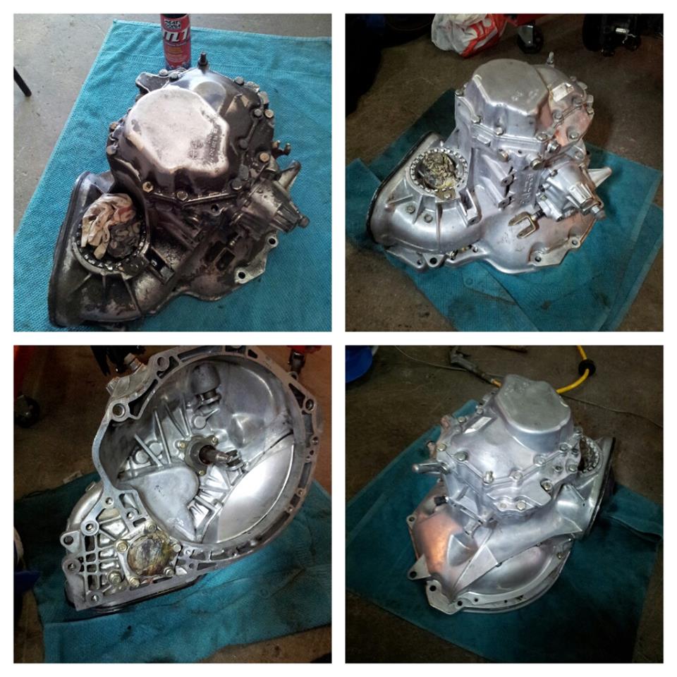

    Lo último por preparar y limpiar antes de sacar motor.

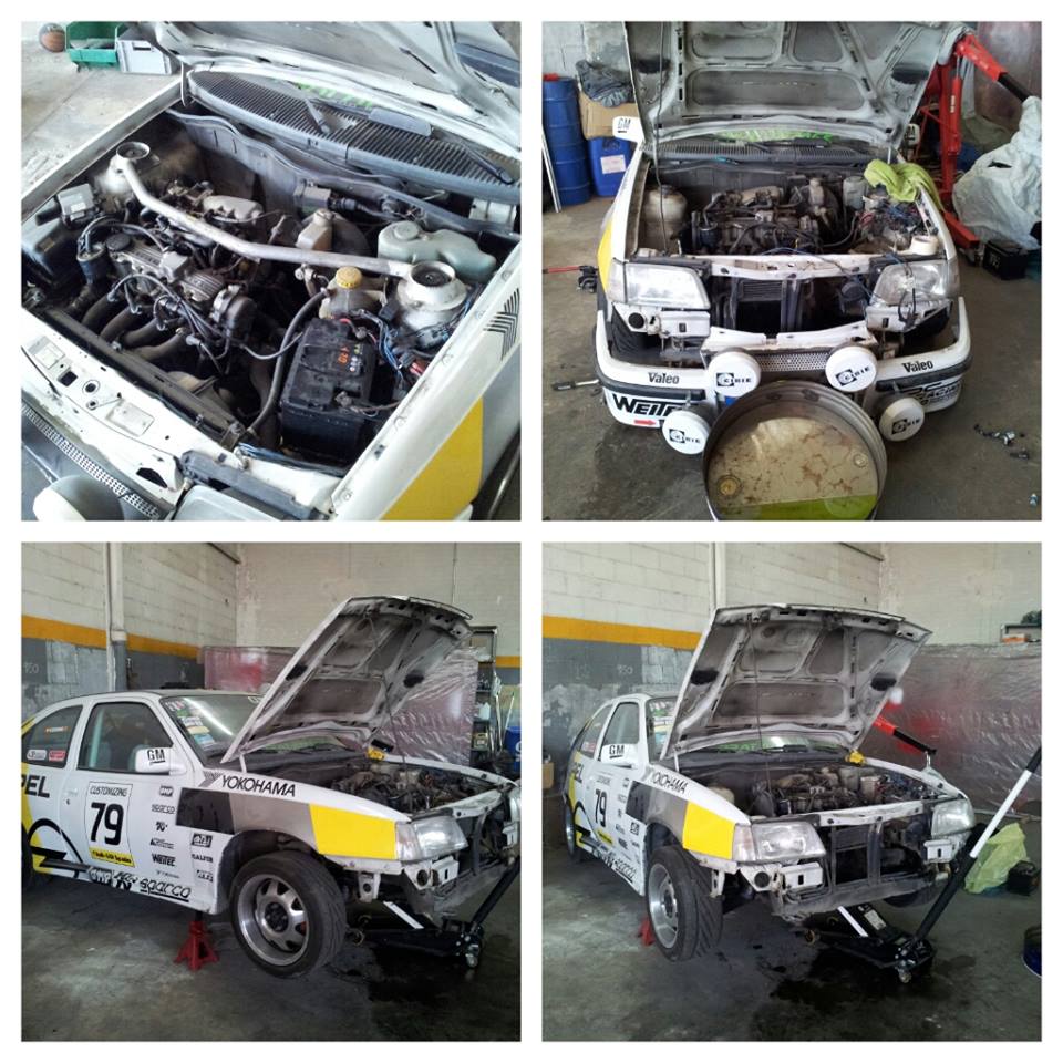

    A día de hoy, asi estamos.
