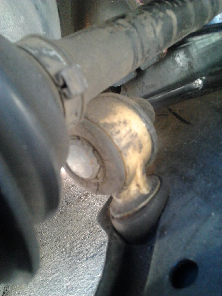

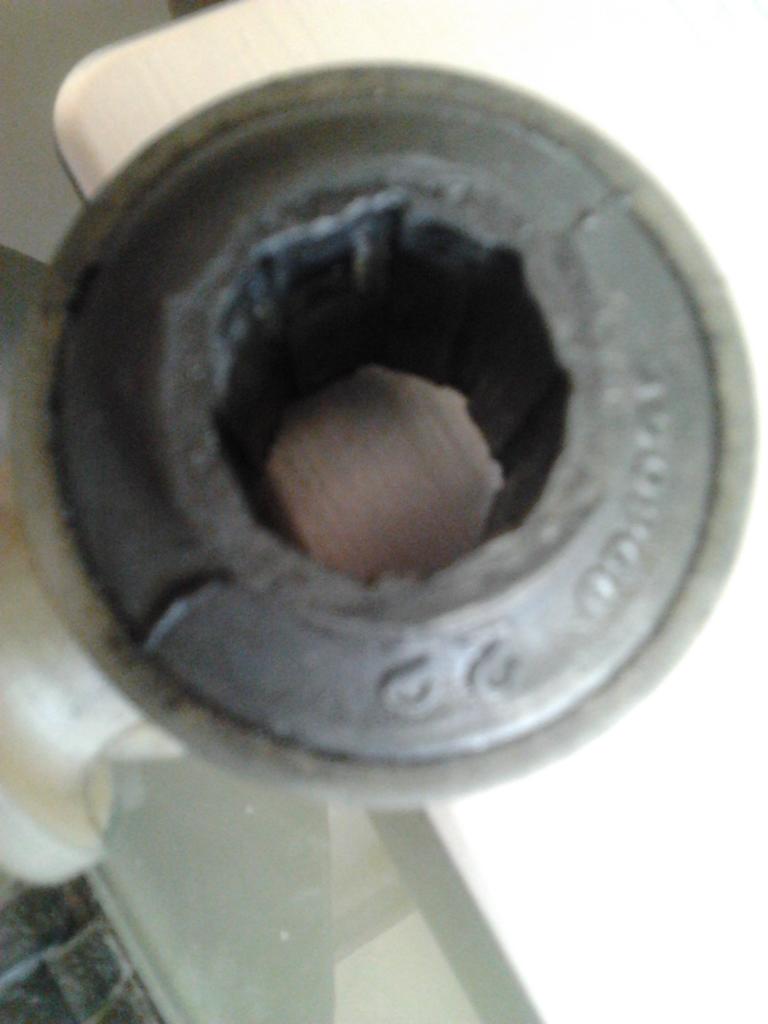

    llevo dias escuchando un clack en el lado derecho al girar a baja velocidad a la izquierda,y se lo achacaba al palier.
    pues va a ser que no...
    esto es lo que me he encontrado :

    el pendulo,reventado...
    asi que me voy otra vez a vilber,que creo que eran 9 pavos,y voy a cambiar los 2 lados...pero antes me paso otra vez por la opel a ver lo que valen..

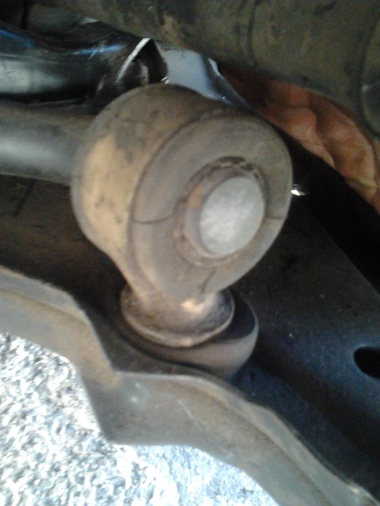

    el nuevo pendulo :
Nombre: 2013-09-02 12.30.31.jpg
Visitas: 276
Tamaño: 52.0 KB
ID: 37962Clic en la imagen para ver su versión completa.
Nombre: 2013-09-02 12.30.21.jpg
Visitas: 286
Tamaño: 66.2 KB
    se supone que es metalcaucho,pero no lo es,lleva otra referencia : 350260
    a la espera de poder poner el coche en un sitio mejor,y que alguien me sugiera como quitar y poner,la meto en el cajon.
