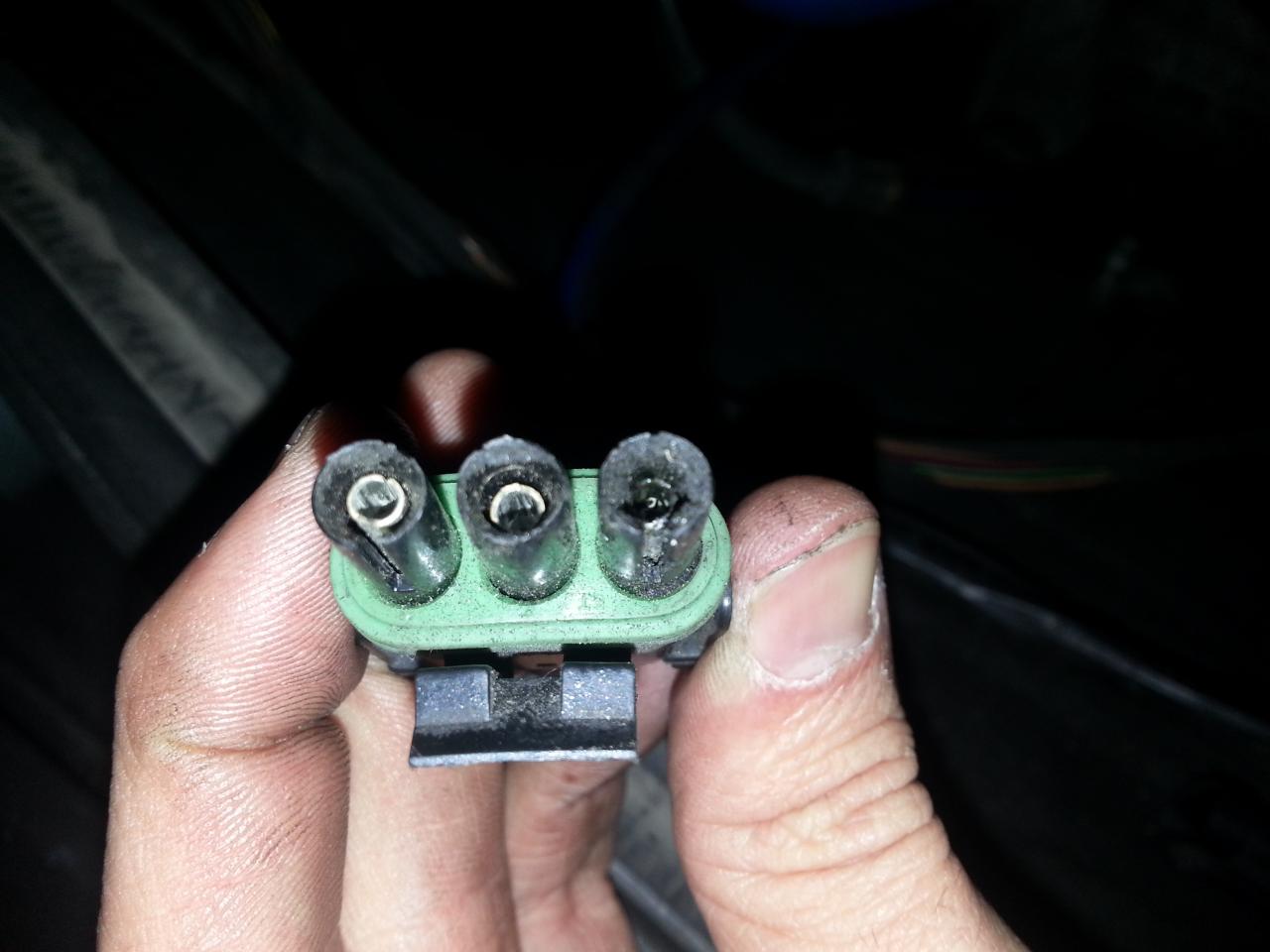

    Hoy saque el coche de la parcela, decir que saco el coche contadas veces durante el año, no tengo equipo de musica instalado,
    el primer sintoma fue la luz fallo motor, y acto seguido empezo a salir humo por el zocalo del radiocd, pare desconecte bateria y saque el ramal de cables de dentro del zocalo del radio CD.
    todo estaba Okey. ( no tenia radio cd montado )

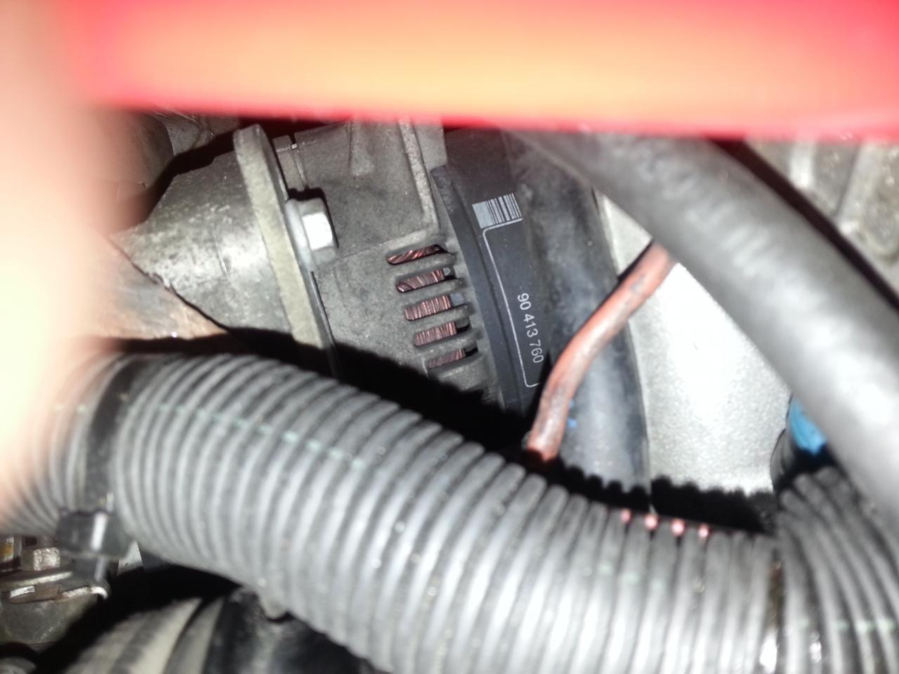

    en la parcela desmonto la admision y noto un olor a chamuscado en el Alternador. el olor es como a cable o goma quemada nose. es dificil de explicar.
    pongo un par de fotos.
Nombre: 20130603_000920[1].jpg
Visitas: 677
Tamaño: 97.1 KB
ID: 35846Clic en la imagen para ver su versión completa.
Nombre: 20130603_001006[1].jpg
Visitas: 697
Tamaño: 81.6 KB
    tios socorro enserio, Necesito ayuda y es en serio.
    Nose por donde Mirarlo, gracias...

    Puede ser que un cortocircuito baje la tensión lo suficiente como para sobrecalentar algún componente del alternador? El regulador o el puente de diodos quizás?
    Nunca había visto un caso así.
    Si sospechas del cableado del radio-cd, quita el fusible del radio-cd/iluminación interior/reloj y repite a ver si se repite...
    En el hueco del radio-cd y esa zona, solo debería haber cableado del motor de la calefacción, positivos bajo contacto como por ejemplo del mechero, bombillas diversas que deberían ir con las luces de posición. Prueba a quitar los fusibles probando uno a uno, hasta que desaparezca el síntoma, así delimitas donde puede estar el corto.
    Revisa también si en la caja de fusibles está puesto el fusible adecuado en cada sitio, hay cierta tendencia a cuando se funde un fusible poner el que hay a mano y no el que corresponde, ejemplo se te funde uno de 10A y se pone uno de 30A por no tener otro a mano...
    El conector que pones en la foto, que parece frito en la conexión de la derecha, de qué es?

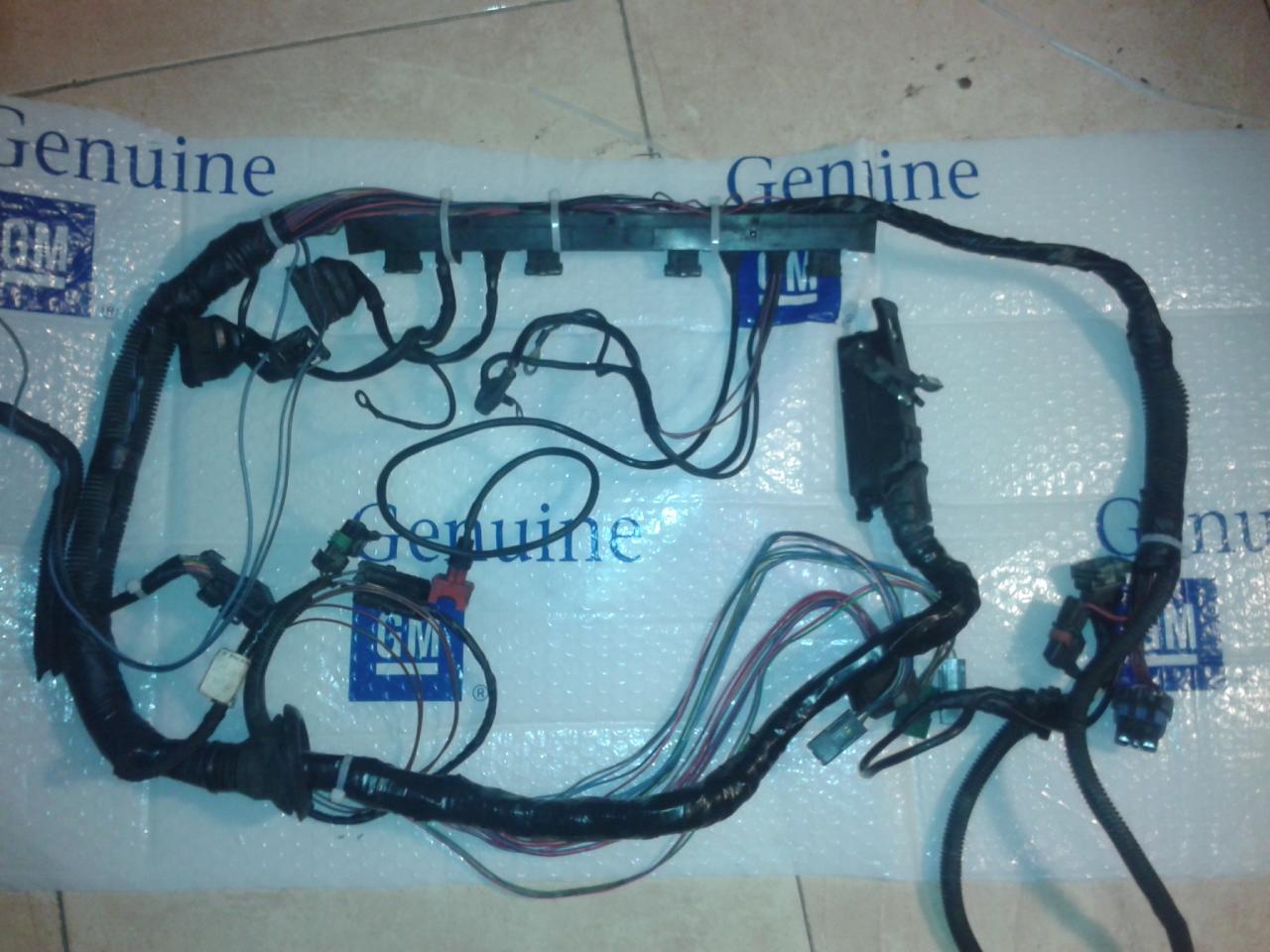

    A mi me paso algo parecido y el culpable fue el cable rojo (el mas gordo) que va en el ramal de cables de la ECU. Este fue el resultado:
Nombre: 2012-10-16 12.17.35.jpg
Visitas: 1341
Tamaño: 117.5 KB
    Es un humo blanco y denso con un olor muy fuerte a goma quemada... Yo tube que cambiar el ramal entero
Nombre: 2012-10-18 23.44.34.jpg
Visitas: 1210
Tamaño: 128.9 KB
    En mi caso fue un C20XE, y el problema estuvo justo en la zona de ramal que sale en tu foto, justo encima del alternador
    Suerte

    El conector tiene un cable azul que esta por la zona de la caja sfi pero mas abajo
