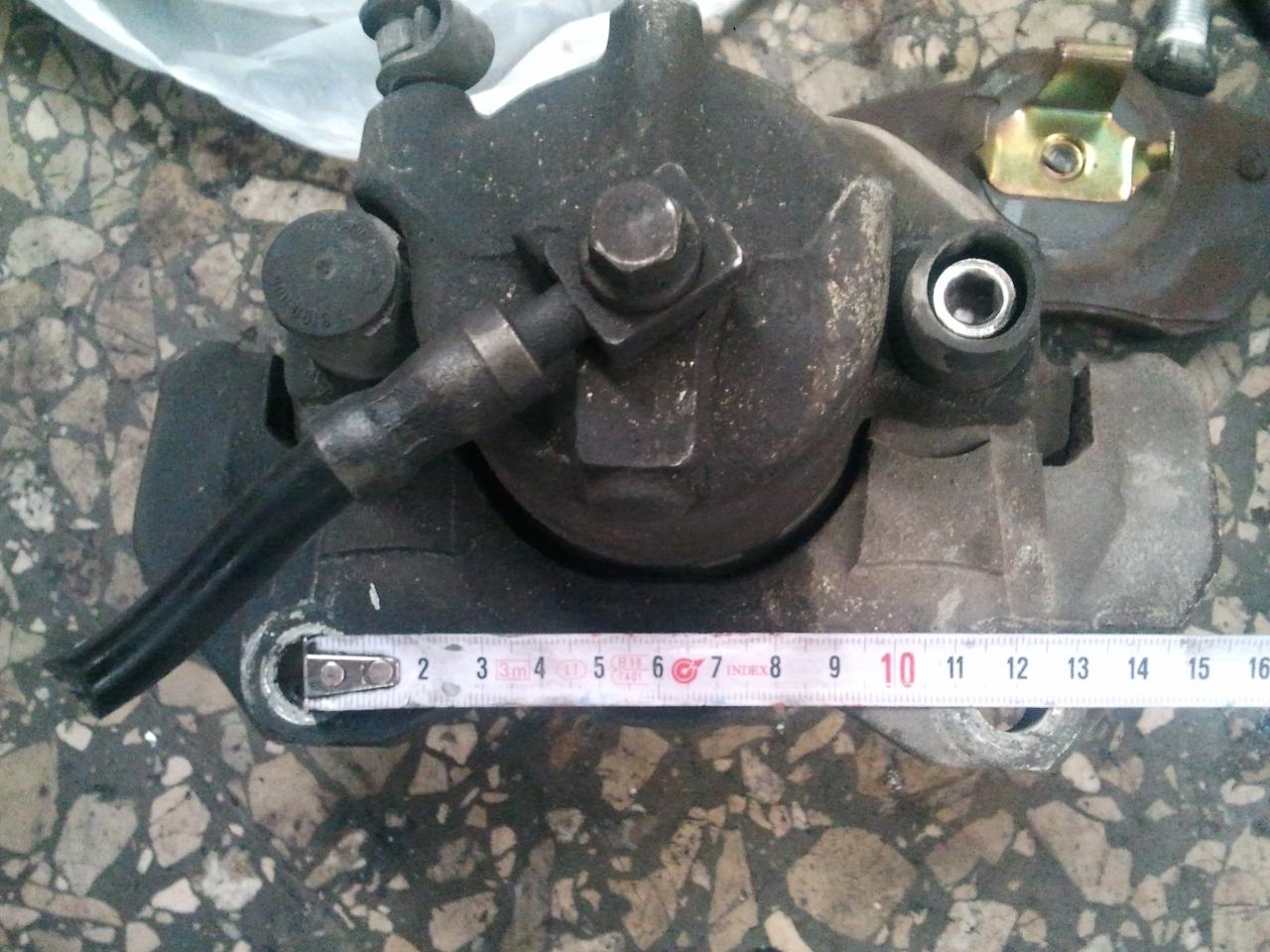

    En mi afan de mejorar la frenada de mi pequeñin y despues de leer un monton de post (Ojo eso no quiere decir que los entendiera...), pues nada alli que me fui a buscar unas ATE 57/25...
    Y las encontre.... (Creo que por lo que quedaba del coche eran un Astra B)
Nombre: 2013-05-01 16.37.19.jpg
Visitas: 825
Tamaño: 138.1 KB
    La distancia de los taladros de soportación de la pinza son de 12cm en vez de 8cm. ¿Alguna solución?

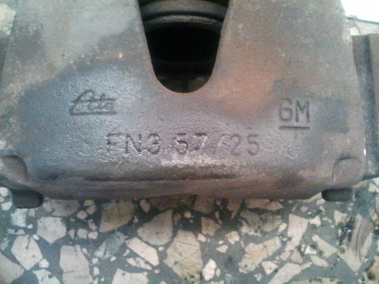

Nombre: 2013-05-01 16.40.13.jpg
Visitas: 527
Tamaño: 161.5 KB
    Muchas gracias.

    La solucion: Comprar los brackets que valen para nuestras mangetas. Asi que vete a cambiarlas al desguace por las de un vectra B o si puedes compra los brackets por separado en el desguace.

    Yo esas mismas pinzas las cojí de un saab 93 o 900.. Pinzas y brakets y vía

    Pues si las cogiste de un 900 no seran 57/25......
    Son 57/25 pero vamos . Sería un 93.. jajaja

    alen!!tu donante era un saab 900
    191
    perdon! 93 el 900 estaba al lado ref.57/25

    Los ultimos saab 900 II tambien llevan frenos 288@fn57
