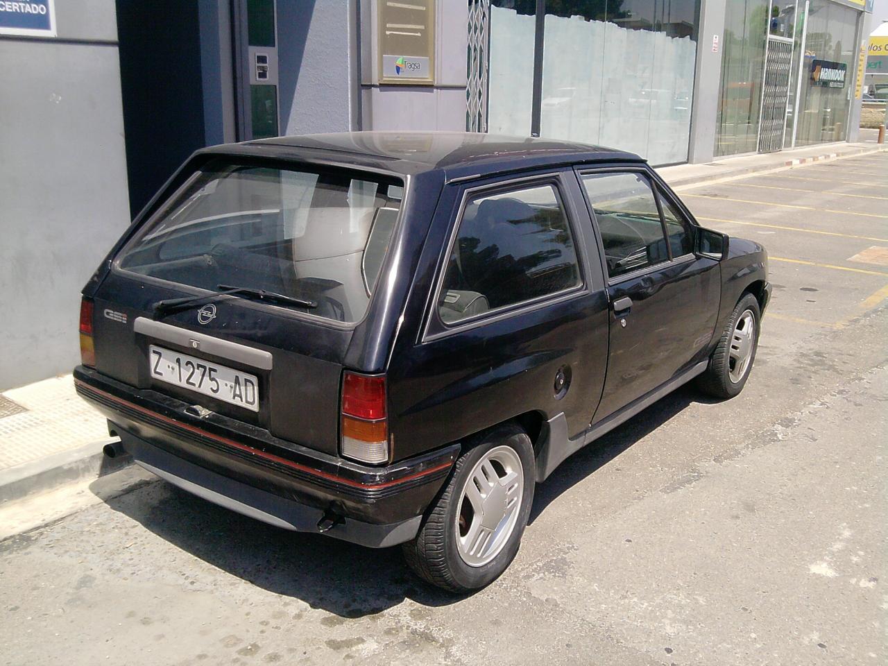

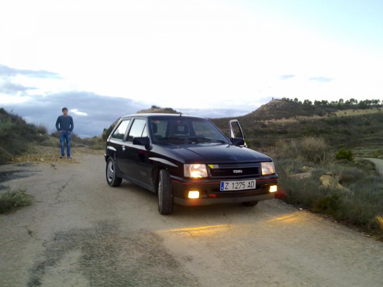

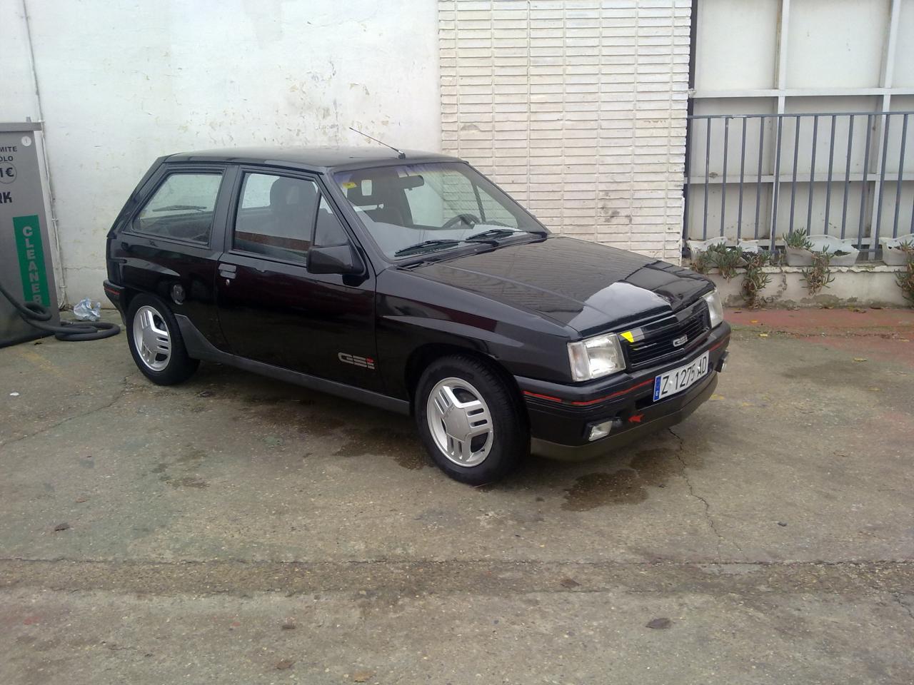

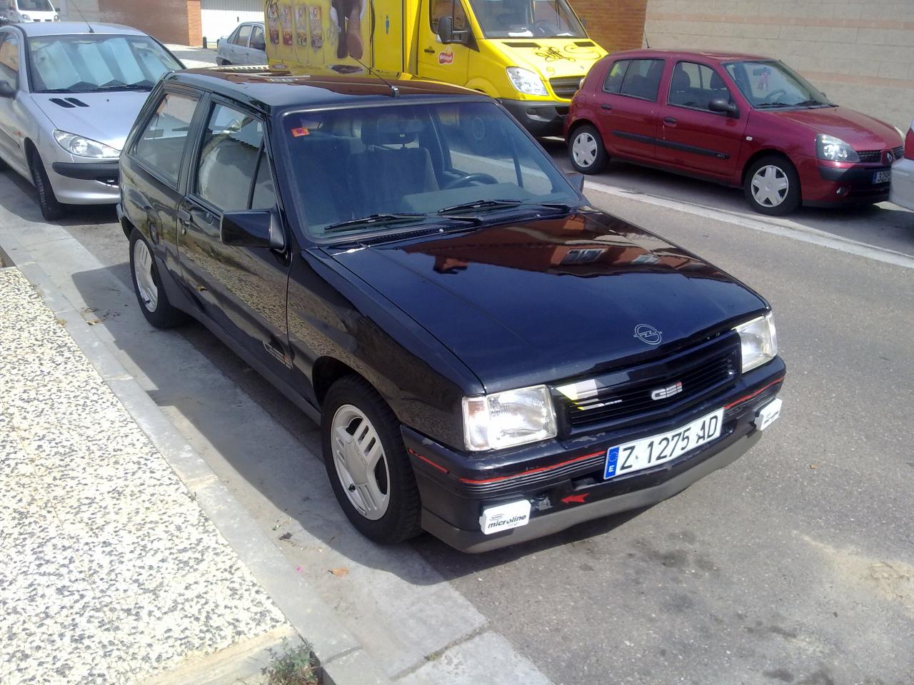

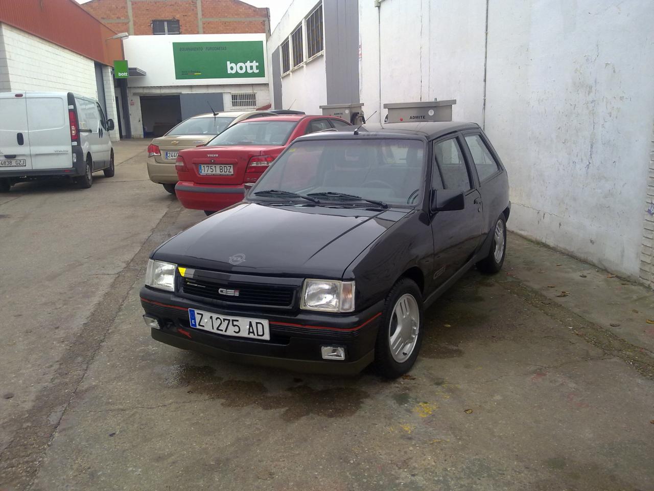

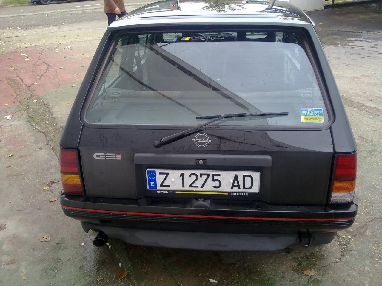

    Hola, como la ficha de mi corsario se borro despues del problemilla del foro... voy a volver a subir alguna fotillo del zarrio. Se trata de un corsa GSi mk1 de 1988 que llego a mis manos en Agosto de 2010, despues de casi 3 años con el estoy bastante contento. Lo conseguí porque un buen dia una señora entro en el concesionario donde yo trabajaba y lo dejo alli para plan pive para cambiarlo por un coche nuevo, asi que sino llega a ser por mi este gsi hubiese acabado en el desguace.
    Asi a primera vista tenia bastantes cosas por hacerle, culata rajada y segmentos muy desgastados, tapones de agua del bloque destrozados... aceite, filtros todo tipo de manguitos etc.. de todo. Por dentro estaba bastante bien excepto por pelos de perro en el maletero y alguna cosilla sin importacia. Ahora vive una segunda juventud reposando en el garaje al lado del calibra. Unas fotos de como lo compre y como esta ahora.

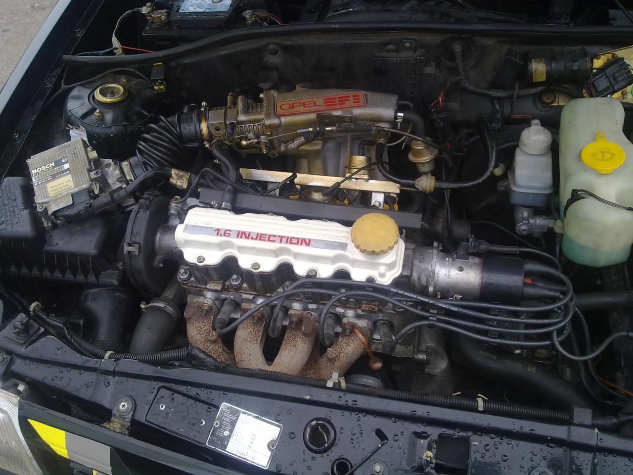

    Gracias chicos, la verdad es que cuando me puse a hacerle la distribucion y vi que tenia la bomba del agua practicamente soldada al bloque y los casquillos de los manguitos como que el que sale por detras de la bomba del agua todos podridos a causa del oxido, en ese momento... estuve a punto de deshacerme del coche. Pero al final lo arreglamos y ahora va como nuevo y aparte de arreglar las chapuzas que tenia encima no me he dado ni el mas minimo problema.
    Los antinieblas los puse agujereando el paragolpes, ahora mismo hay veces que me arrepiento de haberlos puesto, porque no son originales del coche, cualquier dia me da la venada y pillo otro paragolpes y los quito. De todas formas los puse porque ese paragolpes lo pienso cambiar algun dia porque ha tenido una vida llena de golpes, sino mirar como estaba en las primeras fotos que no se aprecia bien porque la calandra esta quitada pero la calandra sobresalia mas que el paragolpes, la vigueta que lleva el paragolpes en vez de forma de cuña estaba recta jaja, y al cerrar el maletero tenia el paragolpes tan metido para dentro que destrozaba la luz de la matricula, casi no aparcaban a oido con el pobre corsario jaja.

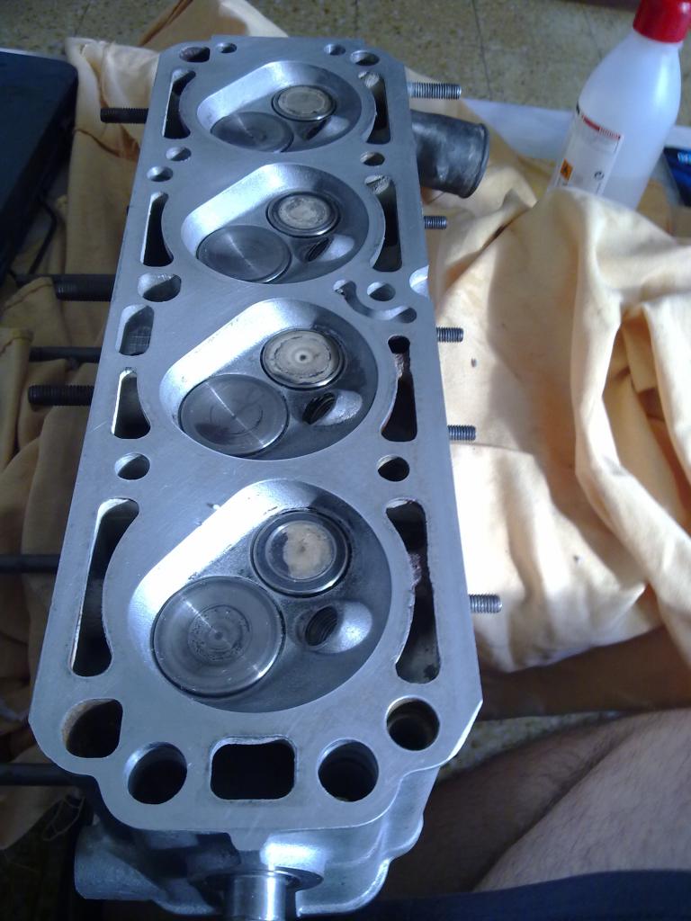

    Primero le cambie la culata (gracias a Marc que me la regalo) puesto que la llevaba rajada y despues no paraba de gastarme aceite y a gijion fue en rodaje con 200 km andados, lo habia acabado hace una semana justa antes del aniversario. Le cambie, retenes de valvula, valvulas pulidas (unas mas que otras), asientos de valvula, segmentos, casquillos, distribucion, todas las juntas, filtros, manguitos de gasolina, pastillas y todo lo que vi que podia tener desgaste. Ya hace año y medio de esto y solo le hecho 3000 km mas, pero va maravilloso y cada dia mejor.
    Por fuera es otro cantar, la pintura se detalló pero esta mal de bollos, no son cosas gordas pero tiene bollos como para montarse una pasteleria. Ojala en un futuro no muy lejano lo pudiese pintar y dejar como se merece. Todo llegara pero tengo que mantener dos coches y con los tiempos que corren no es facil. Por dentro esta muy bien, estaba sucio pero asientos perfectos y todo de serie.
    La ultima ITV la paso sin defectos leves como un campeón que este año en octubre cumple los 25.
