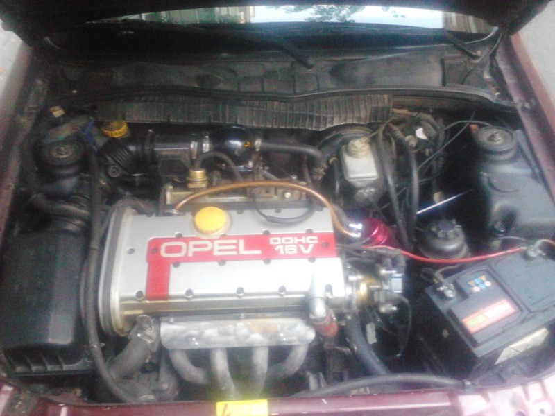

    Le pille un nuevo corazon de la bestia. un C20XE, un 2.0 16v, de 150cv con alguna chuche
    todo cargado con en el modeo, ya que fui a buscar el motor a alicante en el dia.... a la nave de Adrian

    poco a poco fui limpiando, asi de suciedad llevaba el motor antes de, este es el lado de la admision, la desmonte para trabajar mejor.
    el resultado
    el lado de los colectores bastante marranete
    y limpito
    poco a poco se ha dejo el motor curioso, el carter se desmonto y se sello bien la junta, tambien se cambio la junta de la varilla del aceite.

    Aqui una foto con el motor metido, no hay fotos del proceso pero lo hice en 6 dias en mi local
