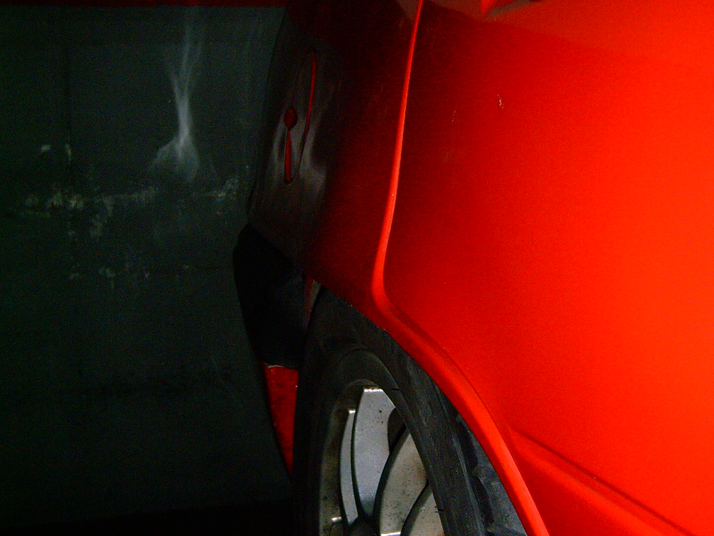

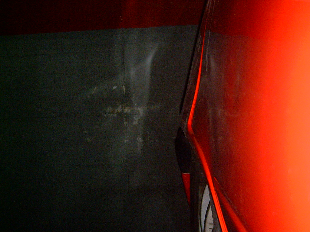

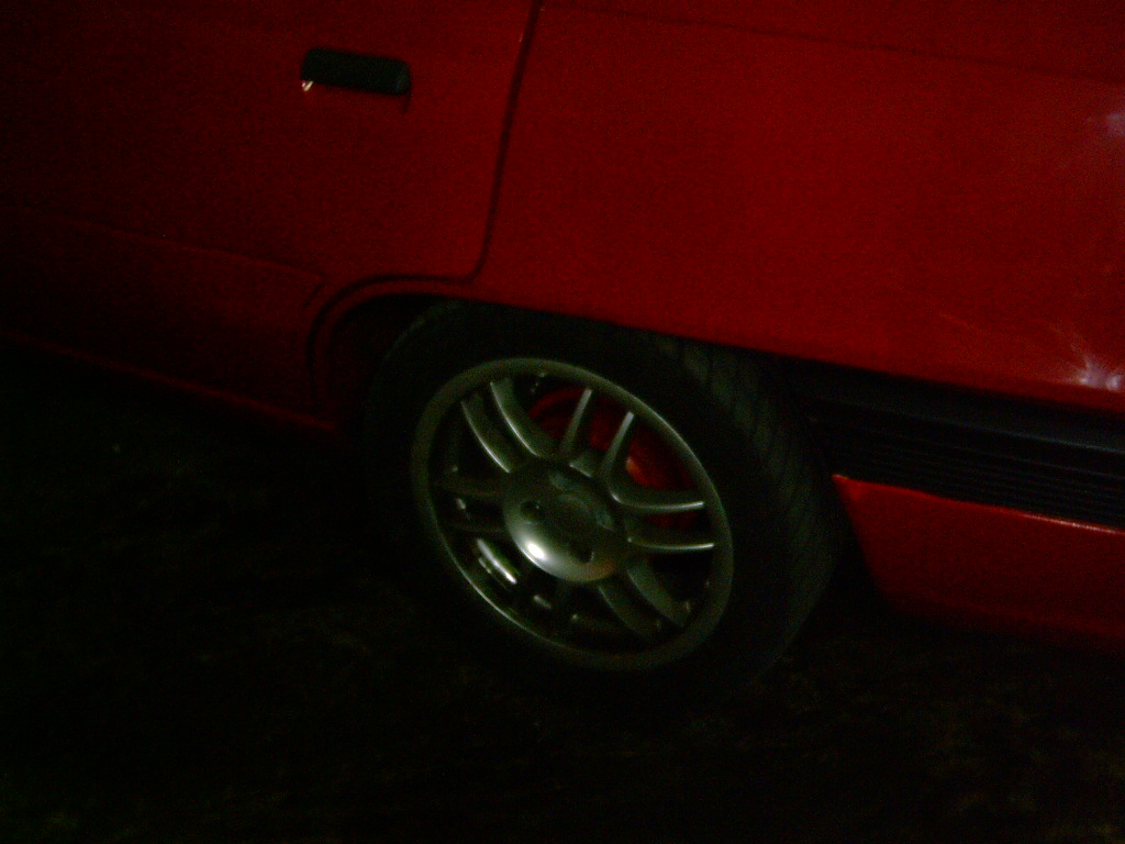

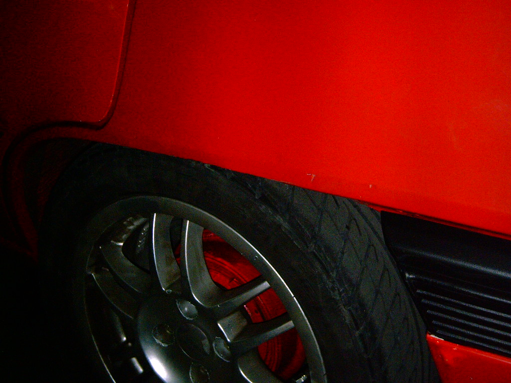

    pues hoy me disponia a hacer unas gestiones por mi barrio y alrededores y me suena el movil. me llamaba un amigo que me dice que van a llevar un astra al desguace con el plan prever que si queria yo las llantas o algo del coche que fuese corriendo para alla. total perdi el culo para ir y este es el resultado, cuatro llantitas replica a las momo por la patilla con 2 gomas nuevas y dos chungas en 205/50/15. las aletas ha sido un espectaculo abrirlas pero ya entran bien y no roza yendo dos, ya veremos con 5 montados.
    Hay que pintarlas porque se esta descascarillando la pintura pero yo mismo lo hare y ya vere en que color, no se si grises oscuras, negras o blancas.
    Mañana o pasado pondre unas fotos en el exterior y con luz para apreciarlo bien.
    Otra cosa, se nota un poco bastante el salto de 185 a 205, tira menos el kabron.

    pues parece que son replica de unas OZ pero alguien me puede decir como se llama ese modelo de la OZ original ???
    EDITO YA LO SE, SON LAS REPLICAS DE LAS OZ F1 RACING

    que wapas!!haberme llamado!!no seria rojo el astra por casualidad no??porque alguna cosa si hubiera necesitado.sabes si aun lo no lo ha llevado? Normal que notes el cambio has pasado de un diametro de 577 a 586mm y encima 2cm mas ancha de rueda....y ya veras el consumo.Ahorra un poco y ponle la 195/50 15 que es la que no cambia el desarrollo(solo un milemetro menos).En latorre estan a 18eur la unidad.
