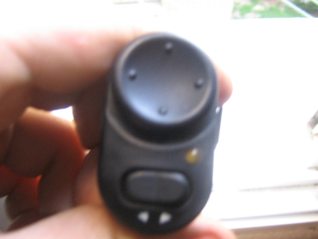

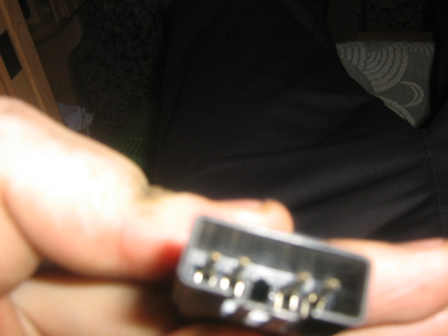

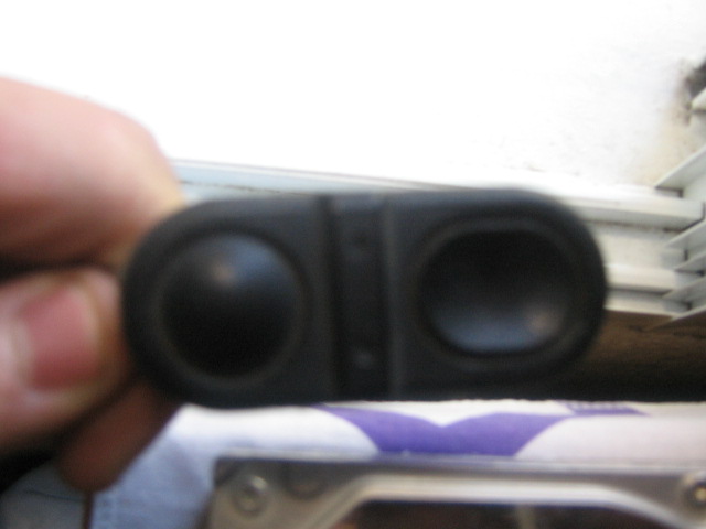

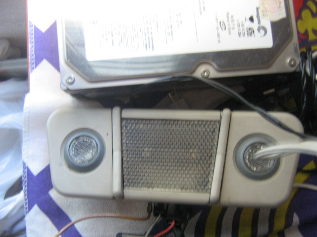

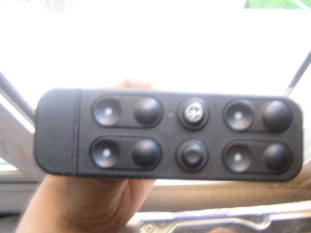

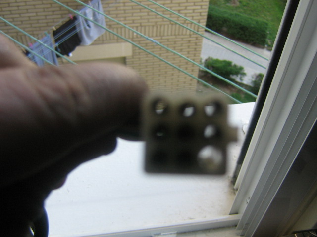

    Hola a todos hoy he ido al desguace la torre por que a mi hermano le han roto una puerta en el coche y no le han dado parte y he aprovechado para ir a por la puerta, y ya de paso a por cosas para mi astrilla y he encontrado todo esto para mi coche...
    He pillado Luces de interior del omega, botón para instalar los retrovisores eléctricos, botonera de cuatro botones para instalar los elevalunas en todas la puertas y botones traseros, guanteras con espejo y luces, y botón para abrir o cerrar todas las puertas y depués la alarma jejeje...
    También me falta comprar el sistema del elevalunas (puertas traseras) alarma y retrovisores eléctricos ...
    y poco a poco en yuncos motorsport vereis los avances de como va
    Las fotos las pondré ahora de lo que he adquirido:

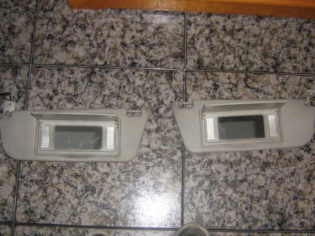

    Parasoles del vectra A.
    luces del omega.

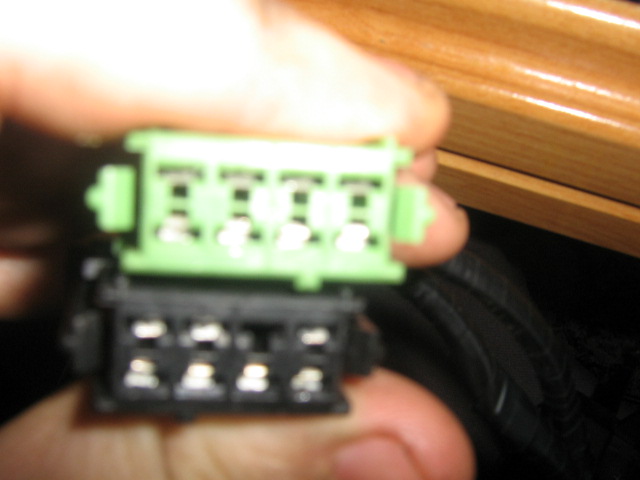

    botonera del vectra A.

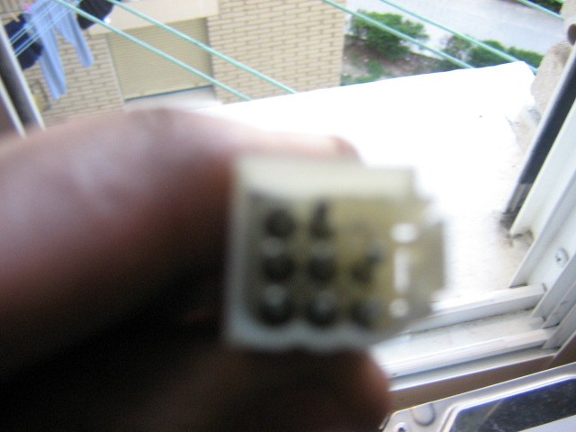

    Conexionado de la botonera.

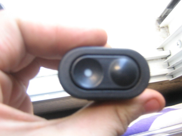

    Botón para abrir o cerra todas la puertas.
    botones traseros.
    conexión.

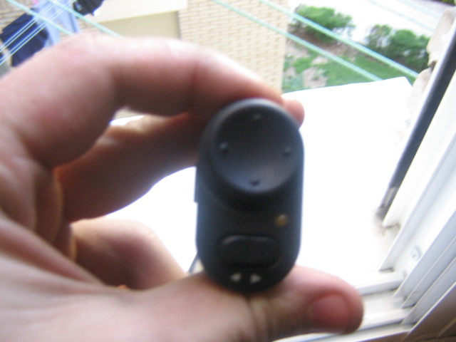

    boton de espejos eléctricos.
    conexión.
    botón 2.
    conexión.
    P.De estos botones he cojido el macho y el hembra por que no sabía cual me iva a valer.

    siii hay que mirar si vale el sistema del elevalunas eléctrico delantero para las puertas traseras y alguna cosa más de momento este domingo le pondré la luces del omega y la guanteras ...

    el sistema de los elevalunas traseros será distinto que los delanteros, solo hay que ver que la puerta es mas pequeña... lo que si te puede valer es el motor... pero eso habría que mirarlo en el EPC

    Hola Andujars, yo tambien estoy liado con los espejos y de momento no he tenido mucha suerte.
    Éstuve el sábado pasado en la torre y tras desmontar el cableado de las dos puertas de un gsi del 91 con espejos eléctricos me di cuenta de que a la clavija del motor del elevalunas del acompañante sólo llegan dos cables, y al tuyo y al mío llegan 4, osea que me temo que el esquema eléctrico para la parte izquierda no es el mismo. Sin embargo el cableado de la puerta del conductor, a priori, si parece el mismo. Otra cosa es que lo montes y empiecen a saltar fusibles, pero bueno, para eso están.
    Estaría bien intentar mirar los cableados de un gsi del 93 o 94, que es de cuando es, al menos mi coche. El tuyo, que parece un sportive, me imagino que será de esa época tambien
    Por otro lado, la clavija del joystick tiene que ser macho para que sea compatible con el cableado del astra, te lo digo por si acaso has cogido la de otro coche que no sea astra ( la de los vectra a es hembra)
    Porfa, dime cómo lo llevas porque estoy muy interesado en el tema y después de lo que te he dicho de la conexión del motor de la puerta del acompañante me he desanimado un poco.

    Qué hay Andujars,
    Preinstalación de puerta a puerta me juego el cuello a que tiene, pero la de las propias puertas olvídate, es muy fácil de ver, quitas la tapa interior de los espejos y a parte de la conexión para el tweeter tendría que haber otra para alimentar a los espejos.
    En teoría con cables de puertas, mando, espejos y relé estaría, pero no veo lo de calzarle los cables de gsi a nuestros coches, de momento.
