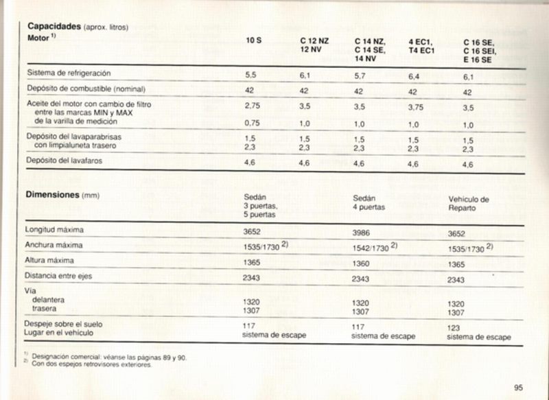

    Yo en mecanica ando muy pez, pero leyendo el manual de usuario del coche creo que podras obtener algun dato acerca de la cantidad de aceite. Por si acaso te dejo escaneado.
    En total segun entiendo yo 4.5l

    pues vaya entendederas....xDDDD son 3,5 litros con cambio de filtro,

    perfecto, habia interpretado la informacion de otra manera. Pensaba que 3.5 y 1 de la varilla. Gracias por la aclaracion.
    Aun asi no es poco?? pregunto, no tengo ni idea de estas cosas

    teniendo en cuenta que los 2.0 8v llevan 4 y los 16v 4,5, para un 1.6 es mas o menos lo normal. el apunte del manual de la diferencia entre niveles de la cala tiene maxima utilidad, asi cuando este en el minimo sabes cuanto echar para llevarlo al maximo...
