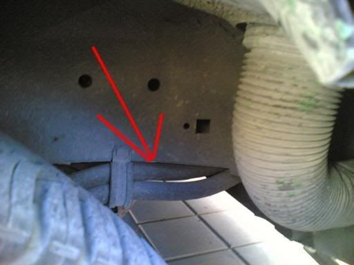

    Mas cosas.., no se si solo me pasa a mi o..., detras de la rueda derecha delantera pasan dos tubos, que son los que van al radiador del aceite, pues bien, si giro la rueda de todo, me toca con esos tubos y claro, tiempo atras por culpa de eso se me pico un tubo y me quede tirado..., el coche tiene 185 de ancho..., que solucion teneis a esto? separadores??

    ami se m jodio un manguito dl aceite d ls q va al radiador y puse una chapita, mas tarde m di cuenta q staban mal puestos!!! ls puse bien y ya no roza, d todas formas no llegaba a rozar en la chapa

    montar el salpicadero es una obra curiosa, es mucho lio aunque con paciencia todo se puede
    en cuanto al apagallamas creo recordar que el 1.8 no trae, que solo trae intermedio y silencioso final pero ahora mismo no estoy completamente seguro, aunque lo tienes bien facil, con agacharte y contar cuantas panzas tienes ya lo sabes, no tiene ciencia
    y los tubos de aceite no pueden pegar contra la rueda, no es cuestion de poner separadores, lo que tienes que hacer es ponerlos en su sitio....

    Son estos los tubos del radiador de aceite?:
    Supongo que serán esos. No he mirado si roza la rueda al girarla por completo, pero creo que no roza porque los tubos tienen buen aspecto.
    PD: Dónde leches está el radiador de aceite?, jamás lo he visto.

    Predeterminado Re: Puedo?
    el radiador de aceite esta delante, quitando la defensa se ve.
