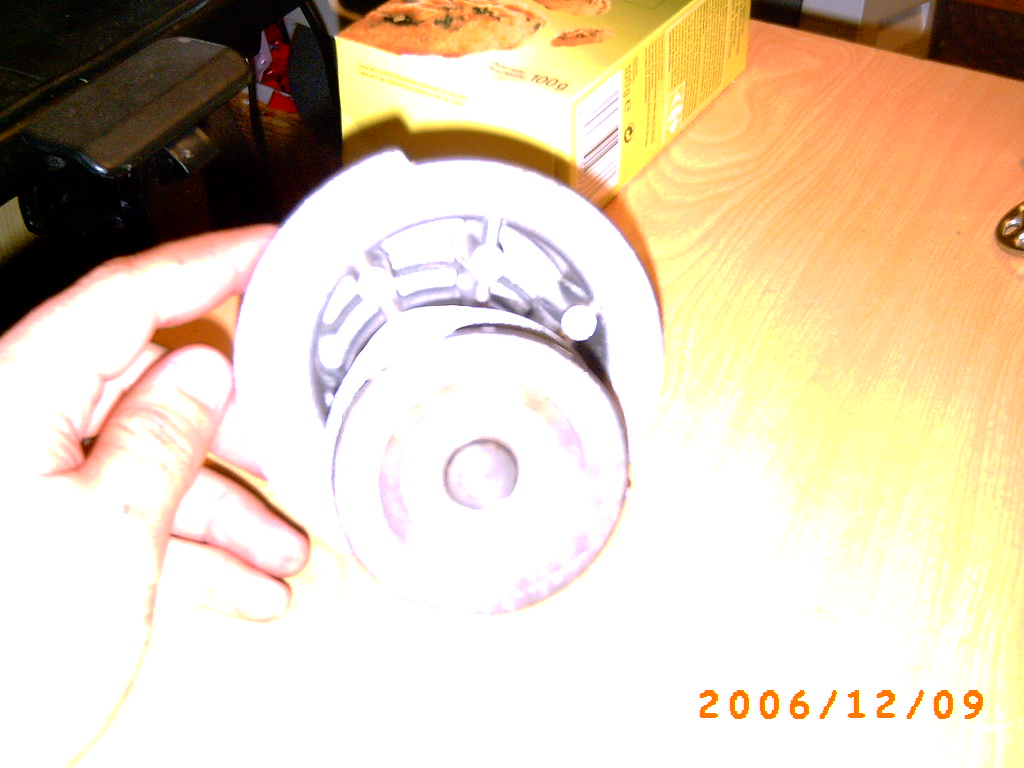

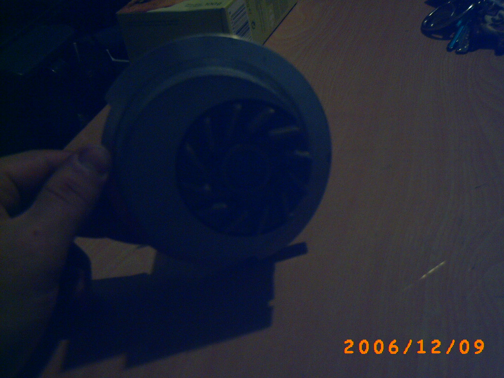

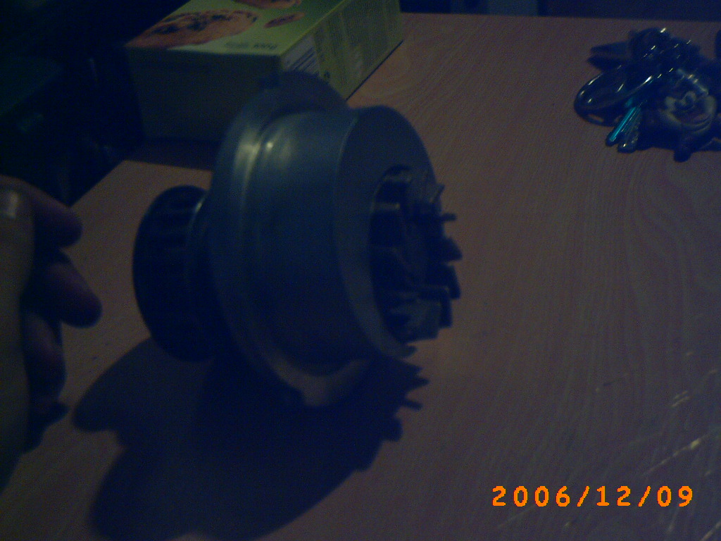

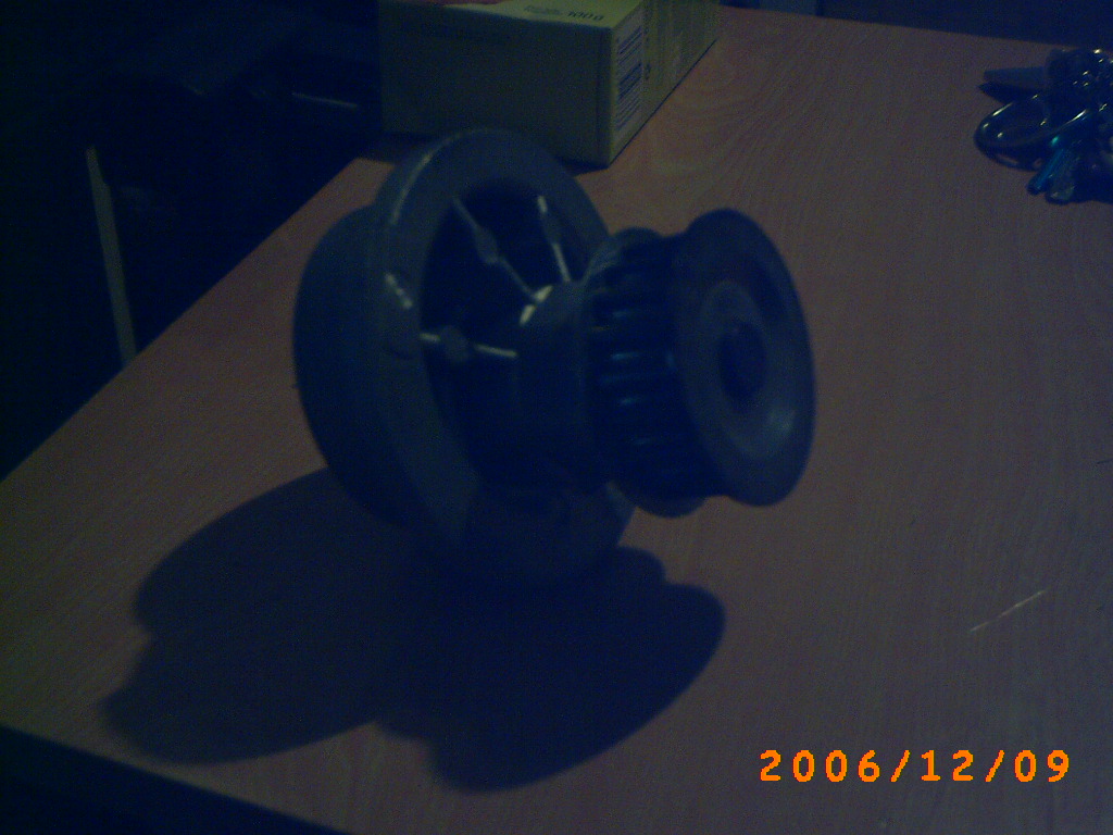

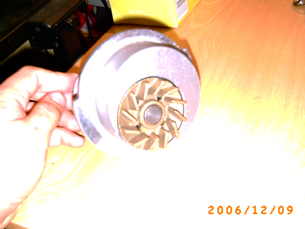

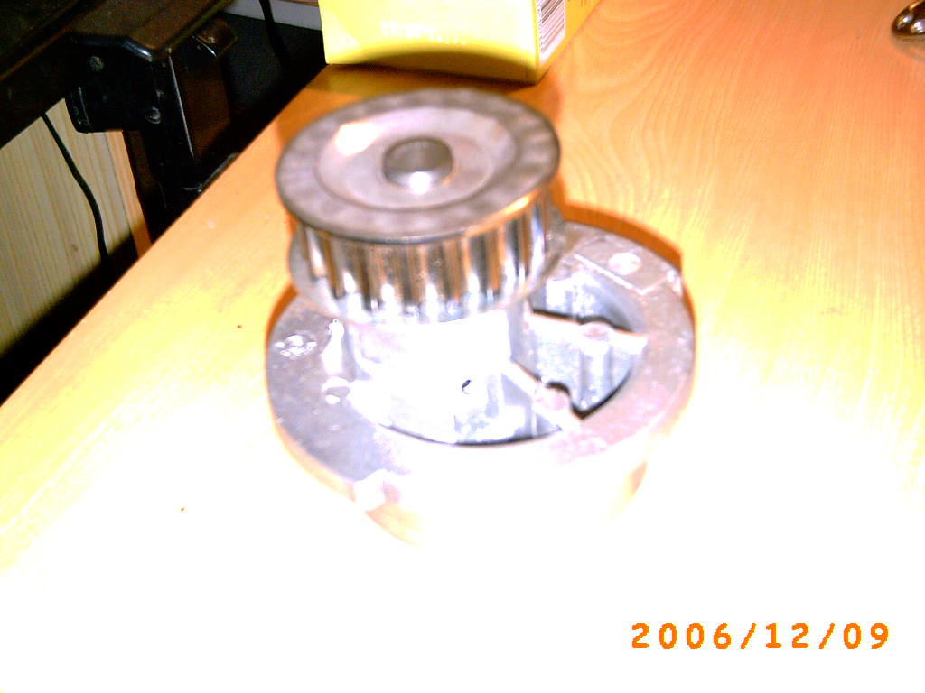

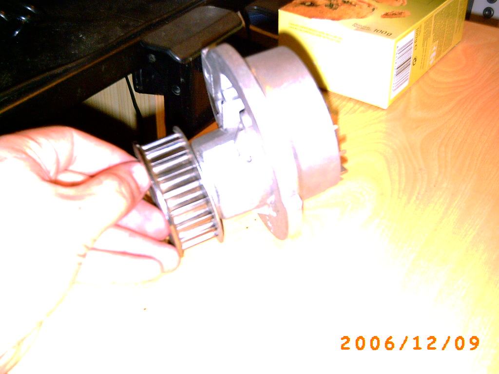

    Predeterminado esta bomba de agua es de kadett ????
    la tenia por ahi y esta a estrenar si es de kadett pues aprovecho y se la pongo al culon, gracias.

    REferencia y miramos EPC.
    Pocket_GSi Guest
    Predeterminado Re: esta bomba de agua es de kadett ????
    a ver pocos numeros tiene, solo pone 11 95 :sad:

    Pues tiene toda la pinta de ser de un Kadett.
    Yo mismo cambie la mia y era identica o hermana gemela de la de la foto. Si solo pone 11 95... debe ser pirata supongo (nada malo), la mia tambien lo era y ahi está enchufando agua dese hace unos 100000 km.
    Si está buena pues colocasela al culon.
    SAlu2.
    Edito, porque despues de mirar el EPC me he cagao con la cantidad de bombas que hay... como no quites la del culon y la compares en mano... no se yo

    No joas algun numero mas tendra q tener no? La verdad es q pro parecer si se parece, pero claro, son todas muy similares

    no pone nada mas macho es increible, empezando a recordar me suena de que me la dio el tio al que le compre mi primer kadett gsi y me suena una caja verde... para mi que va a ser valeo.

    Si venía en una caja verde igual es de "cecauto", las bombas de agua de la PELO son Made in Italy... y las de Cecauto tb (no me extrañaría nada que se hicieran en la misma fábrica), el tema es que como te han dicho son todas muy similares, casi que lo que más te importa es el número de dientes que tiene la polea y la forma del dentado, hay dos tipos de dentados, uno más romo y otro con los dientes más marcados, y lo del número de dientes, pues no se para el 1.8, pero el milsis lleva una correa de 116 dientes, que corresponde (si no recuedo mal ) con 23 dientes de la polea en la bomba del agua, las otras correas para el milsis son de 112 que corresponden a 21 dientes de polea en la bomba del agua... pero ya te digo que eso es para el 1.6, para el 1.8... como dice KV_6 habría que mirar compatibilidades del 1.6 con el 1.8 y el 2.0...

    Lo que no debes hacer es desmontar la bomba del agua para comprobarlo, no sea caso que luego no te valga la nueva y vuelvas a montar la vieja. Más que nada porque luego te empezará a perder.

    Hombre.. si lo hace que la compare con una que extripe en el cortijo de los callaos... la verdad es que las bombas de agua en motores PELO 8V, una vez desmontadas ya no ajustan igual, hay que tener en cuenta que en los 8V el tensor de la correa de distribución lo hace la propia bomba del agua y si no asienta bien, termina por tener incontinencias...

    ok entendido, mas adelante me pondre con ello.
