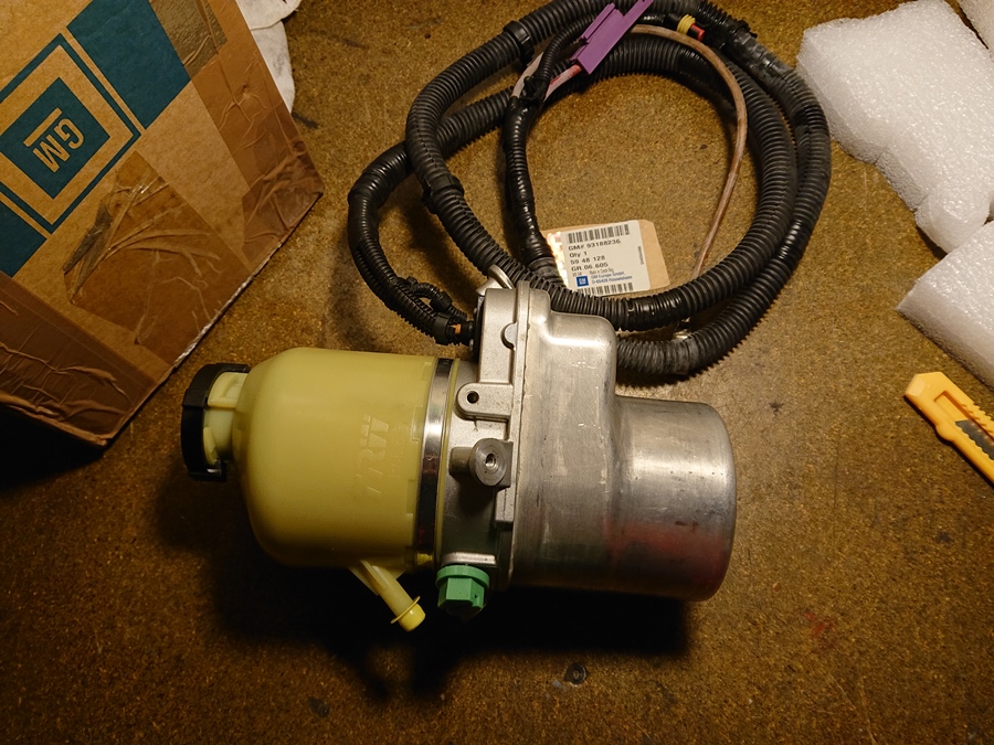

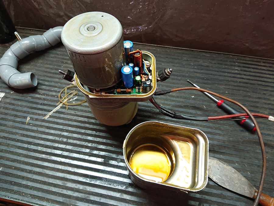

    La bomba de dirección de Astra G que había cogido en desguace hace un par de años ha de estar frita... no he tenido manera de hacerla arrancar. La abrí para ver si tenía algún componente electrónico petado y sorpresa... llena de aceite en la parte baja. Así que pasando de repararla.

    Busqué una reconstruida para dejarme de más problemas y por suerte encontré stock antiguo en Alemania muy barato, original de Opel, como a la cuarta parte de precio de lo que piden aquí por ellas y sin tener que enviar la vieja.

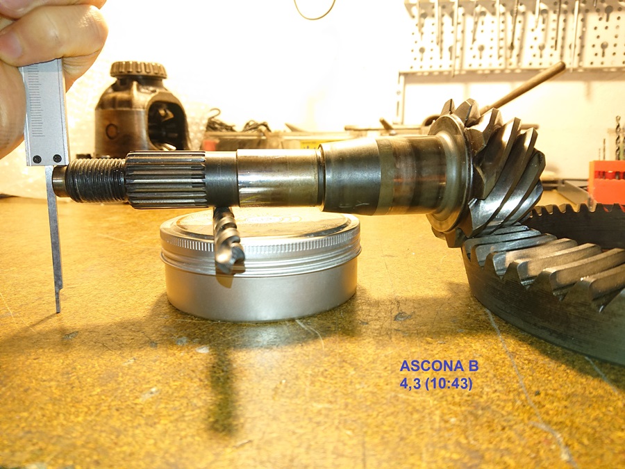

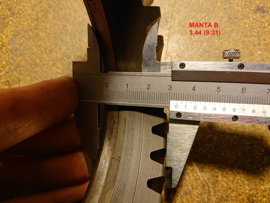

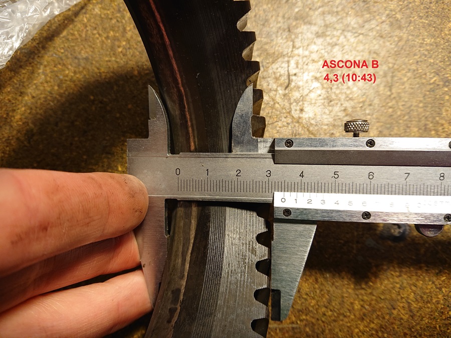

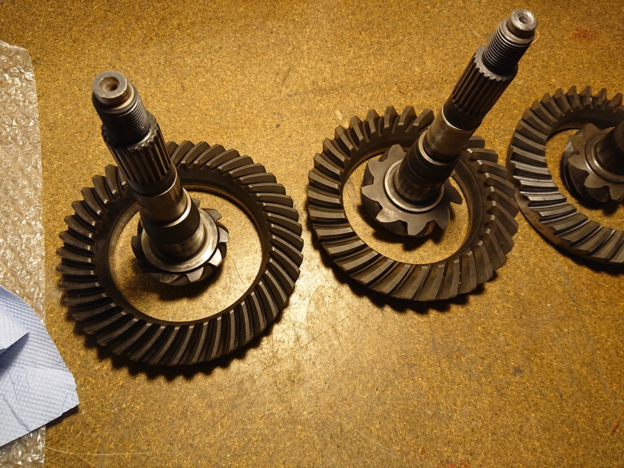

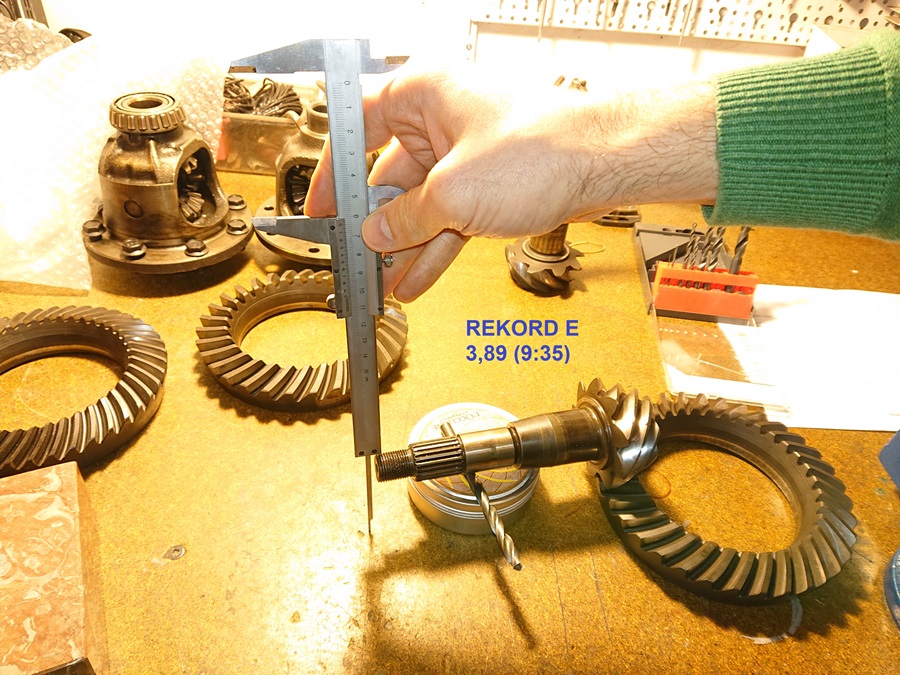

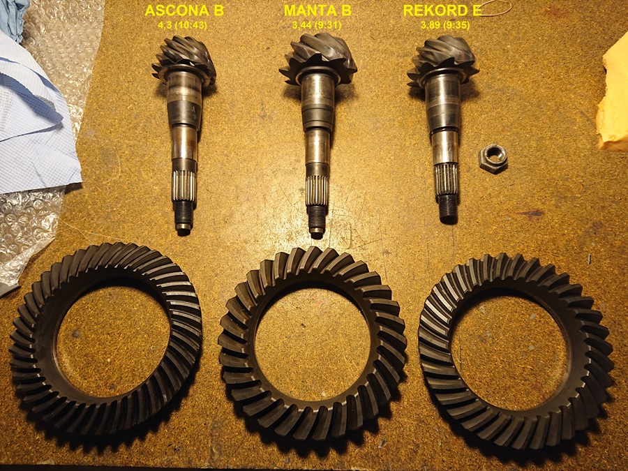

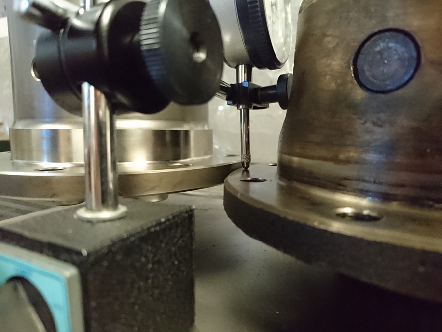

    Parece que por fin ha aparecido un grupo corto después del fail con el de Rekord D que me vendieron como bueno y que no vale... Este me ha dicho el vendedor que es de Ascona B, y tiene relación 4,30. Nunca había leído nada de esta relación y sigo sin encontrar nada de información sobre ella en internet, pero viene con sus marcas de Opel, así que original es...
    De primeras pensé que era otro fail por la altura de la corona, pero después de medir parece todo correcto. El problema es que la base para la corona en el Quaife es uno 3,6mm más alta, compatible con grupos cortos, que las original de Manta de grupos largos. Y claro, mido la corona nueva de Ascona y es mucho más alta que la original de Manta cuando debería ser más baja... pero se me ocurrió ensamblar corona-piñón sobre una mesa, nivelados, y medir la altura del eje del piñón... los dentados son tan distintos que lo que parecía no válido sí que lo es

    Ahora a montarlo, rezando para que no haya nuevo rabo que se me haya pasado por encima. Los números quedan tal que así:
    - Con el grupo 3,44 original iba a 120km/h en 5a a 3185rpm y la "cortaría" a 293km/h a 7800rpm que va a llevar el corte.
    - Con el grupo 3,89 de Rekord D que finalmente no pude montar porque es ligeramente distinto iría a 120km/h en 5a a 3595rpm y la "cortaría" a 260km/h.
    - Con el grupo 4,30 de Ascona B que finalmente va a llevar iría a 120km/h en 5a a 3975rpm y la cortaría (ahí ahí andaría XD) a 235km/h.

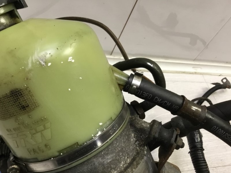

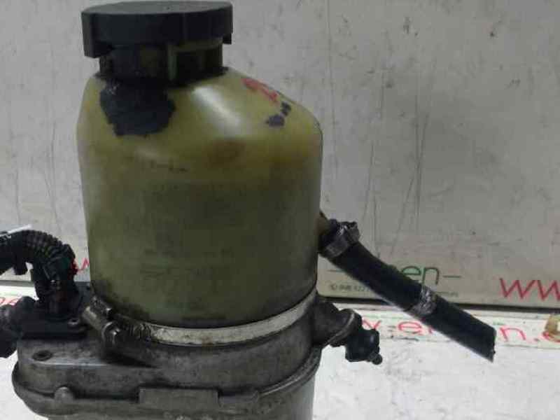

    Una cosa que no se si la has visto, a la entrada del tubo de retorno de la botella los Astra’s G llevan una reducción, supongo que para paliar exceso de retorno a la bomba. Mírate de ponérselo.
  7. #987
    Pues me has pillado pero bien, no me fijé en ello. Me suena que estaba el latiguillo recubierto por corrugado aislante y directamente lo corté cuando la quité en el desguace.
    Buscando fotos sí que se ve... aunque en una de ellas parece que le han puesto una simple abrazadera... La cuestión es saber cuánto restringe, porque la entrada al depósito ya es una restricción en sí por tener menos diámetro interior que el latiguillo.

    Como me ando inmerso en la adaptación de esa misma bomba como sabes para mi astra (en unos días actualizo el post), tengo las tuberías originales.
    No he podido medirlo porque no lo he sacado aún, pero tendré que hacerlo porque ese tramo de tubo lo voy a poner nuevo.
    Pero debe ser de unos 3mm, he conseguido sacarle una foto que se ve decentemente:

    Esto es de máquinas y mecanismos.
    En la misma distancia entre dientes y diámetro puedes tener diferente número de dientes en función no solo del módulo sino de de la penetración de diente, uno de los parámetros que normalmeente no se tiene en cuenta, solo se suele usar el módulo.
    Por eso medías diámetros y no te cuadraba. Si las carcasas son las mismas, cualquier combinación con el mismo eje de entrada y salida debería funcionar
