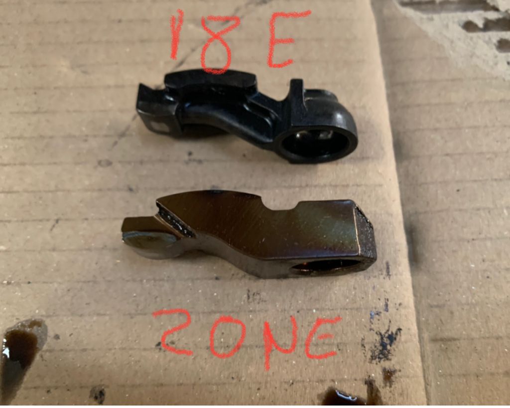

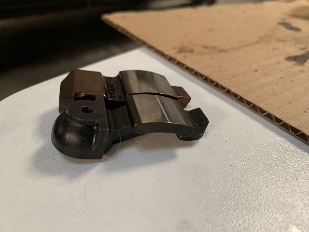

    Cita Iniciado por juanmagsi Ver mensaje
    bueno pues aqui teneis los balancines, en la forma son algo diferentes, pero vienen a tener la misma medida, lo que si es de diferente medida son los taques, que pese a tener el mismo diametro en del 18E mide 66mm frente a los 68 del 20NE, cuando mirë la culata uno de los taques estaba flojo.. y pense en poner uno del 20, pero veo que no va a poder ser, tendre que abrir el SE para ver como son
    Archivo adjunto 61197
    Archivo adjunto 61196
    Los del 18E tienen pinta de ser más ligeros y los otros ser un ****** barato. Podríasmos compararlos en peso?
    ahí tienes los 2,4mm menos de la válvula, los compensan con un taqué 2mm más alto.
    Es posible medir cuánto hacen de exterior las guías de válvula? Si una hace pongamos 10mm de exterior y 7 de interior, y la otra hace 10mm de exterior y 8mm de interior, por ejemplo, se podrían montar guías de 20NE y ganar 1mm de diámetro de válvula, a recuperar los 2,4mm de menor altura con el taqué del 20NE

    si, si voy mañana me traigo uno de cada y los peso, las guias de valvula lo miro a ver.
