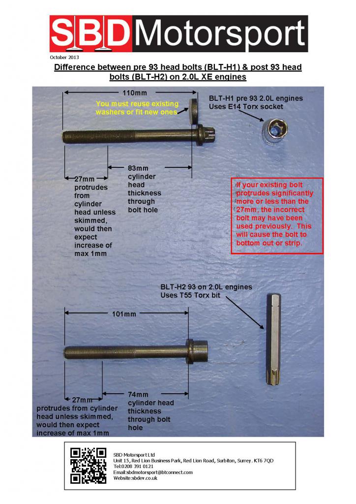

    Me encanta tu trabajo, no pares. Por cierto esas culatas que tornillos llevan yo de ti las marcaría para no liarla
    Enviado desde mi Aquaris M5 mediante Tapatalk
    Mmmm, ¿te mando por si acaso esto impreso con la tuya? xDDDD

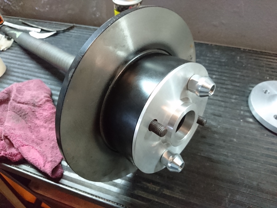

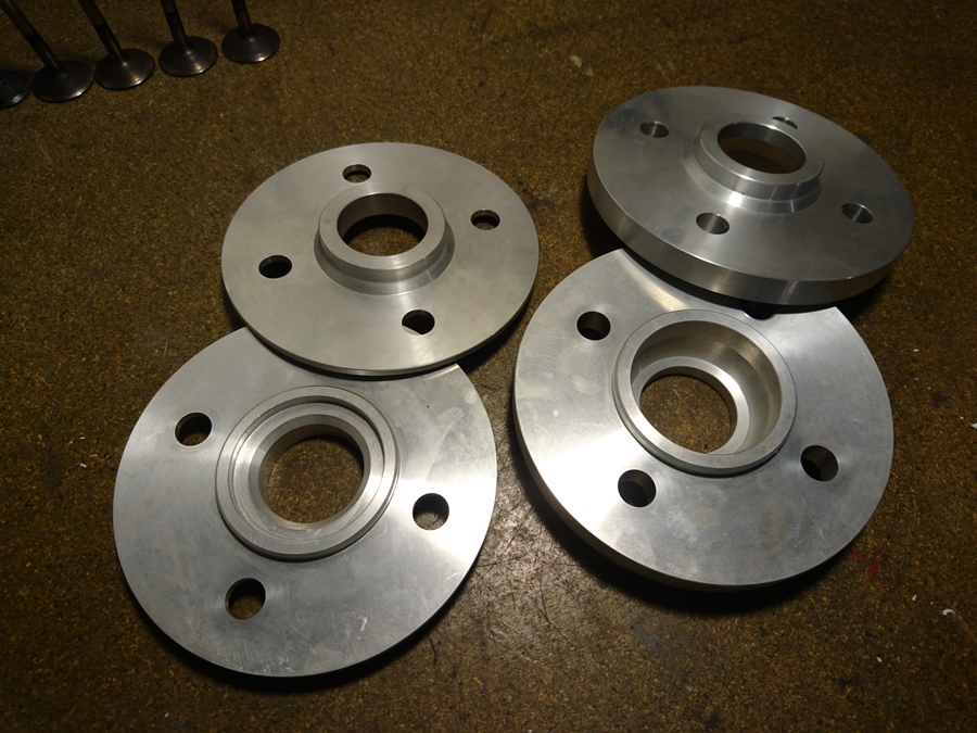

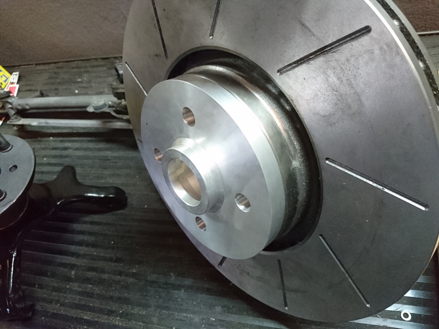

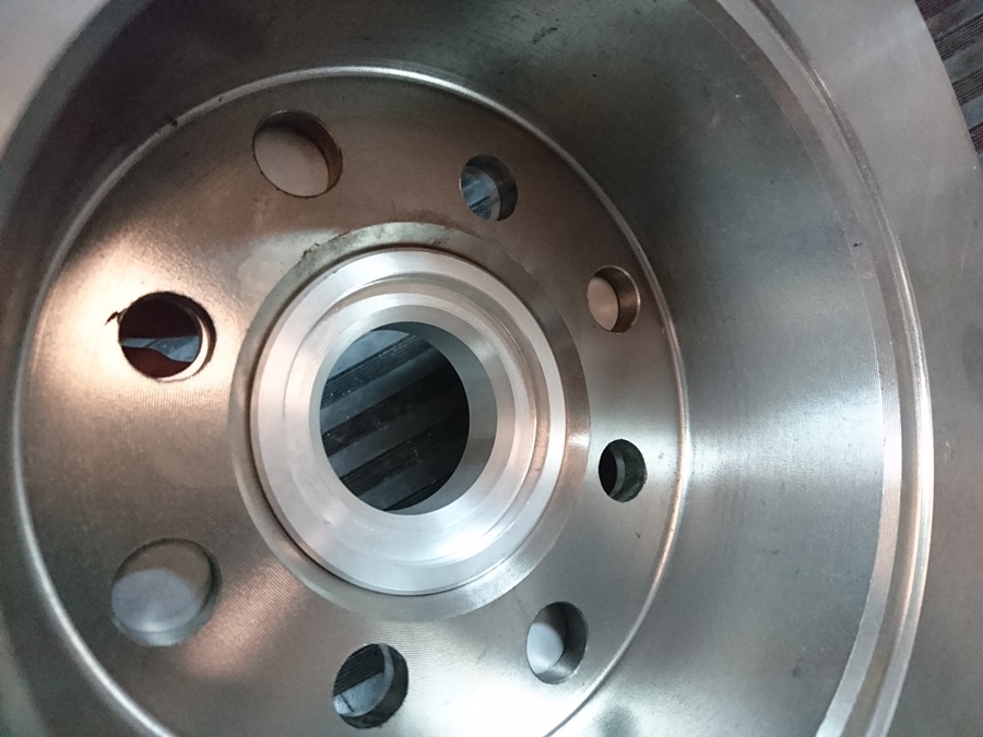

    Ya tengo los centradores-separadores a medida hechos. Así mato 3 pájaros de un tiro: centrar el disco, ensanchar vías y pasar del centraje antiguo de Opel al nuevo.

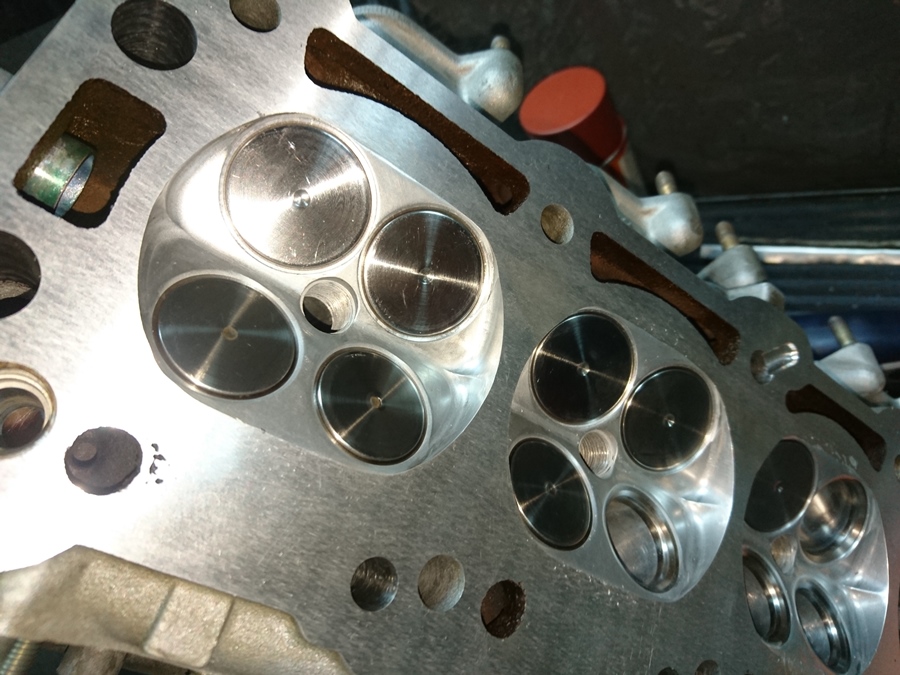

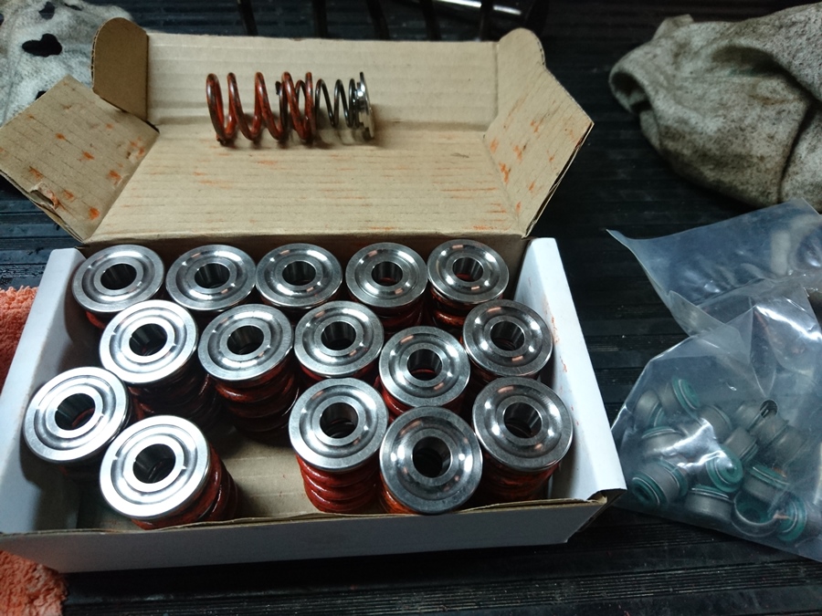

    Empecé a montar la culata, que lleva el motor 2 años casi sin tocarlo
    Nombre:  DSC_2794.JPG
Visitas: 859
Tamaño: 310.5 KB

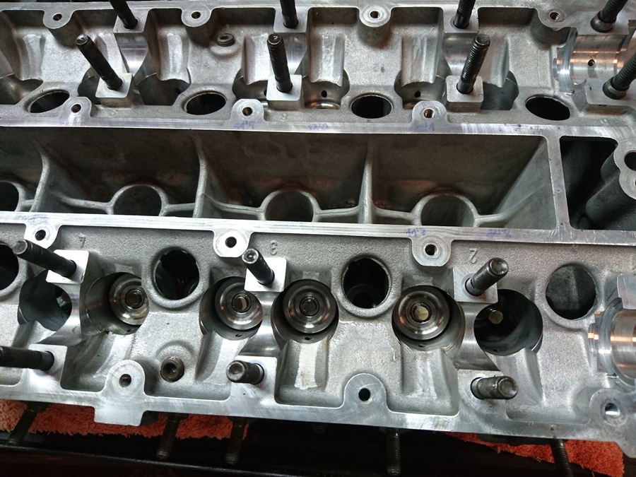

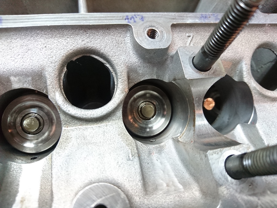

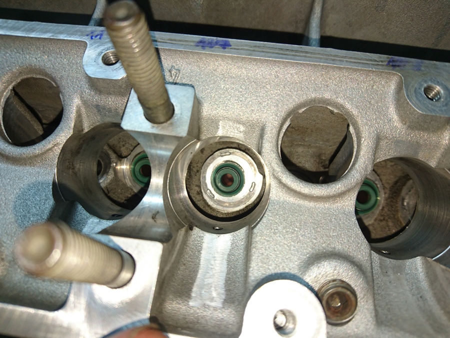

    Retenes puestos con mimo, que ya sabéis muchos que éstos no se pueden meter hasta el tope porque estallan. El trozo de guía que sobresale es más largo que el alojamiento del retén.
    Antes de que nadie lo diga... no me olvidé de poner los platillos inferiores debajo. CatCams pide no ponerlos con los árboles que escogí para ganas unas décimas de recorrido sin forzar tanto los muelles. Son árboles de poco cruce, pero con una alzada enorme, de 12mm.

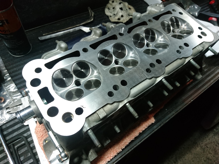

    Muelles y platillos ya montados, sólo he dejado 4 sin poner. Los necesitaré para plantear la culata sobre el bloque y medir la alzada máxima de válvulas en PMS. Así podré marcar en la polea regulable cuál es el punto máximo.

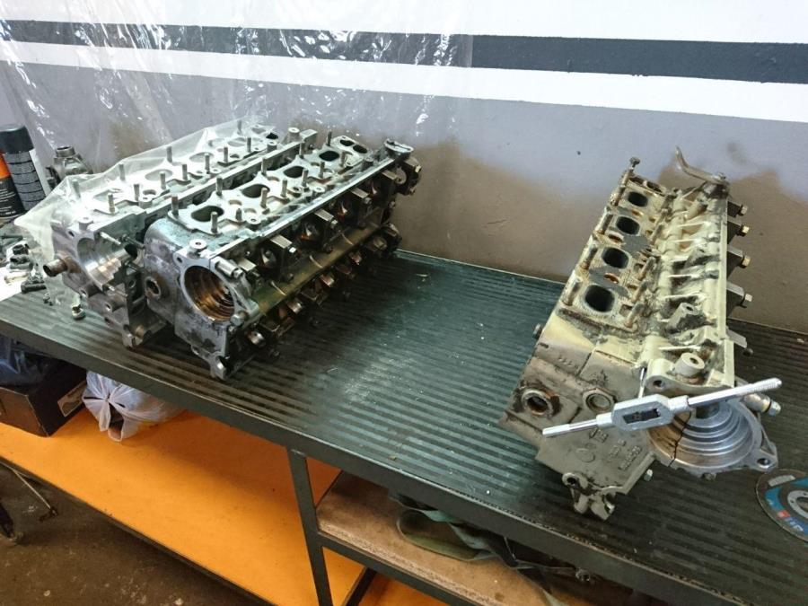

    Aprovechando que tenía varias culatas para hacerle el bypass a la galería, me puse con la del Kadett, que tenía el latiguillo sin poner.
    Archivo adjunto 56748
    Son tuyas todas?
    Eres un máquina macho, impresionante.
  4. #794
    Nono, yo tengo varias pero esas no son todas mías. También las reparo por encargo para otros, al precio que están las Coscast sale a cuenta reparar las KS y olvidarse de problemas.

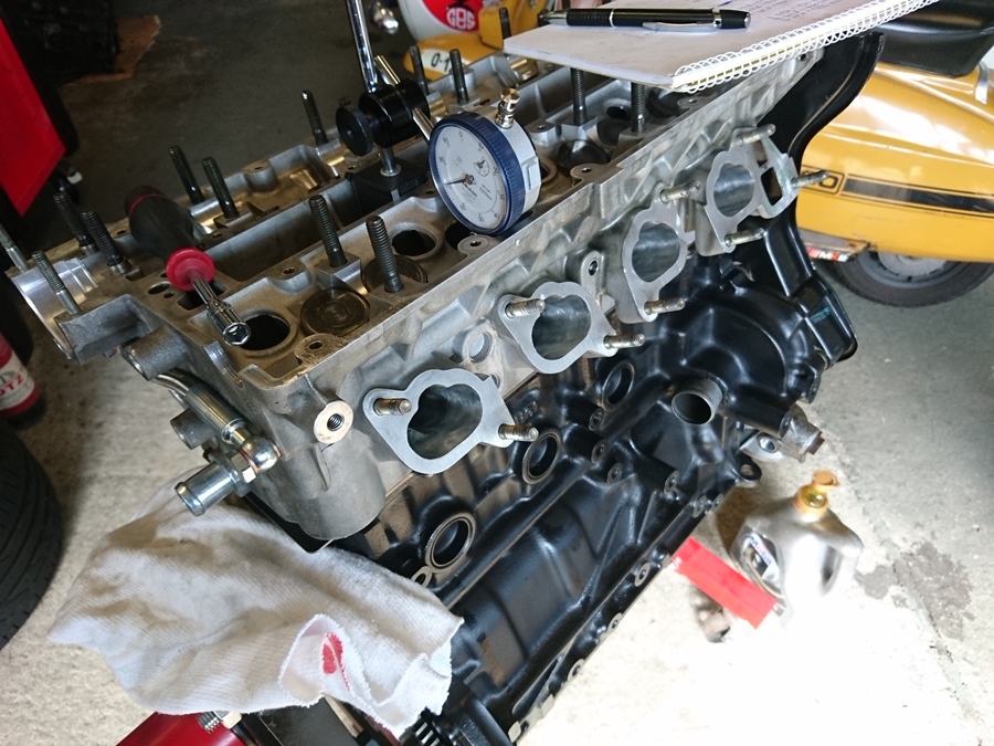

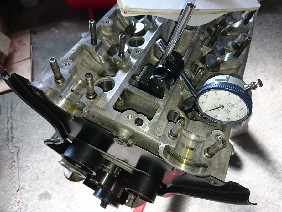

    Otro ratillo en la culata, tenía pendiente medir alzadas máximas de válvula en PMS.
    La junta de Cometic es de 87mm de diámetro, justo la medida a la que tengo ahora el bloque, así que no hay salto ninguno.

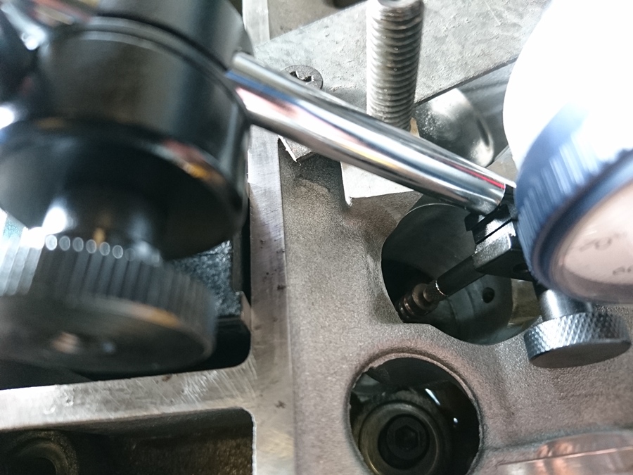

    Lo que he hecho es poner cilindros 1 y 3 en PMS para ver cuál es el recorrido máximo de las válvulas hasta que hay interferencia.
    Nombre:  DSC_2868.JPG
Visitas: 756
Tamaño: 266.3 KB

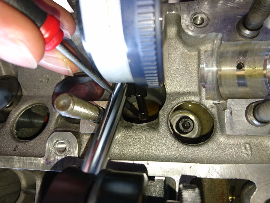

    Partiendo de la válvula pegada arriba, lo que he hecho es empujarla con un destornillador y ver la diferencia de cotas en el comparador. Lo he hecho en escape y admisión de una pareja de válvulas en cada cilindro 1 y 3, y los resultados son bastante consistentes.
    Nombre:  DSC_2870.JPG
Visitas: 731
Tamaño: 313.8 KB
    Nombre:  DSC_2871.JPG
Visitas: 738
Tamaño: 308.7 KB

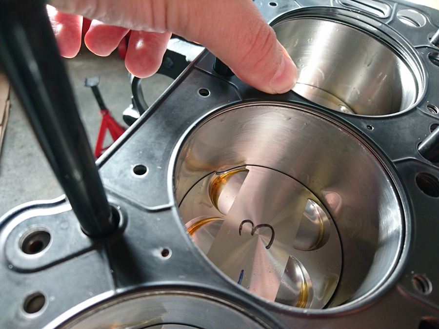

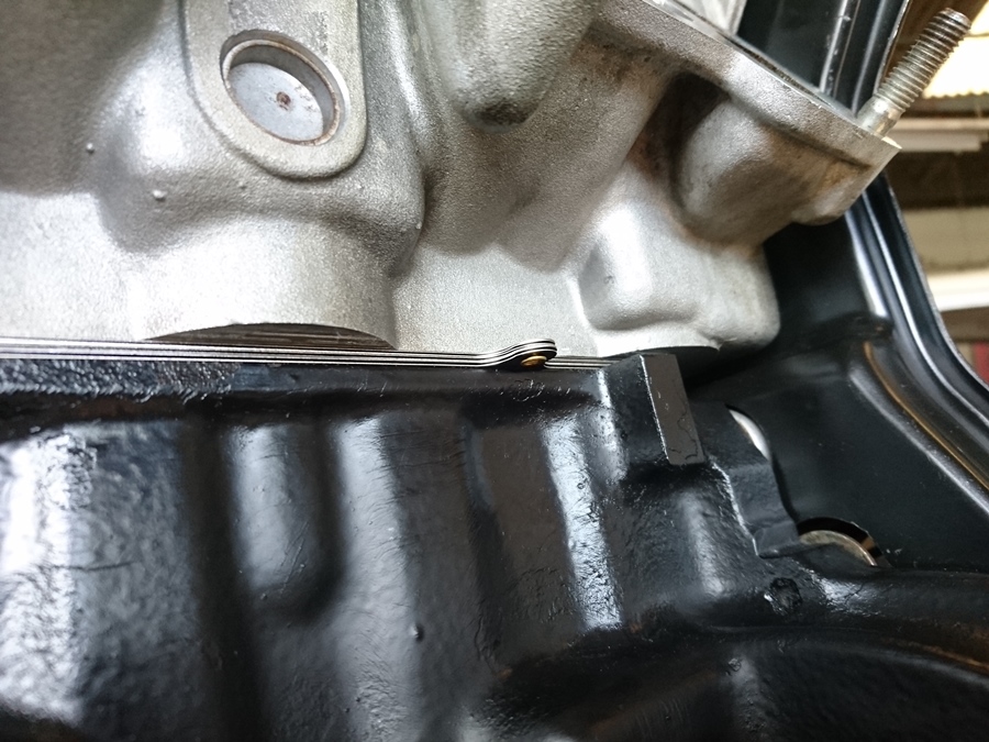

    La junta se supone que queda a 1,6mm de espesor una vez comprimida, mientras que así apoyada me quedaba a 2,5-2,6mm. Tengo que contar con que ese mm de diferencia va en mi contra.
    Nombre:  DSC_2874.JPG
Visitas: 745
Tamaño: 321.0 KB

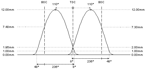

    Para mi sorpresa, esos pistones dejan mucho recorrido útil a la válvula. Por lo medido, tengo un recorrido útil de 7,8mm en admisión y 8mm en escape en el PMS. Si tenemos en cuenta que los árboles (sin calar) tienen una alzada de 1,95mm en PMS según el fabricante, y que recomiendan que se deje 1,5-2mm de margen de seguridad... aún me sobran otros 4mm para poder calar la admisión en adelanto si viera que el motor respira mejor así. Me he llevado una muy grata sorpresa, pensé que la cosa iría con más riesgo.

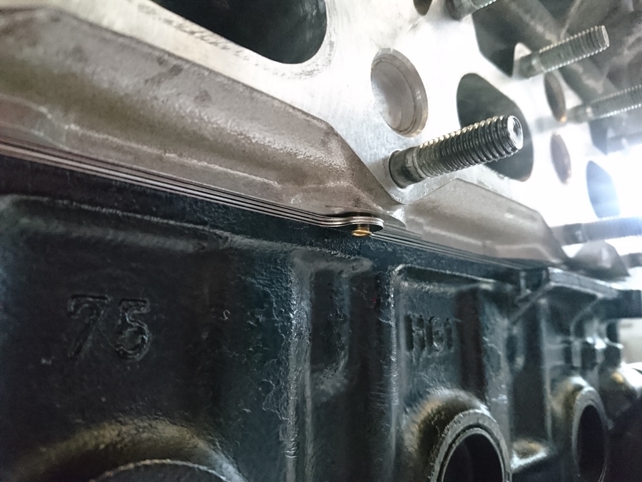

    Seguro que alguno anduvo tentado a poner junta metáliza de z20let en c20xe/let, y leyó que hay que quitar uno de los remaches... pues éste es, el de admisión.
    Nombre:  DSC_2875.JPG
Visitas: 729
Tamaño: 260.1 KB
    El del lado escape no molesta.
    Nombre:  DSC_2876.JPG
Visitas: 738
Tamaño: 298.7 KB
    Lo próximo es ya montar los muelles de válvula que faltan y cubicar la culata antes de cerrar el motor.
    Los centradores-separadores ya están probados, parece que no me equivoqué al medir.
    Nombre:  DSC_2829.JPG
Visitas: 720
Tamaño: 260.7 KB
    Por dentro centran a los discos contra el buje original del City, que son de diferente buje delante y detrás, y por fuera tienen los 56,6mm típicos de Opel

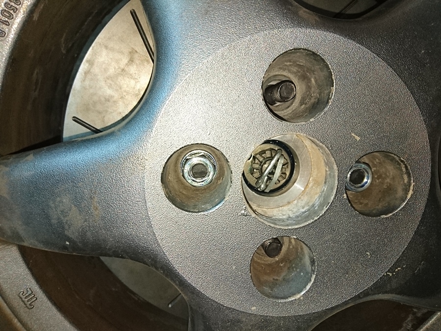

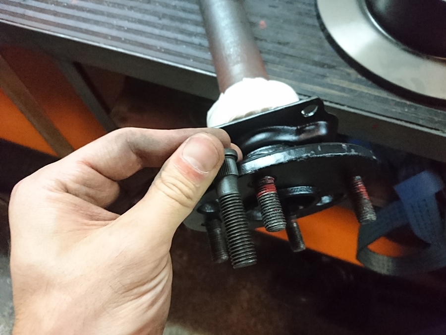

    En el eje delantero voy bien con los espárragos largos que monté, me llegan a roscas las tuercas completas
    Nombre:  DSC_2832.JPG
Visitas: 723
Tamaño: 427.9 KB
    Pero detrás lo vi complicado y quise arriesgar con los espárragos originales. Pero vamos, ni de coña, tengo que montar espárragos más largos porque apenas tengo rosca hábil...
    Nombre:  DSC_2830.JPG
Visitas: 762
Tamaño: 254.4 KB
    Nombre:  DSC_2834.JPG
Visitas: 735
Tamaño: 239.7 KB
