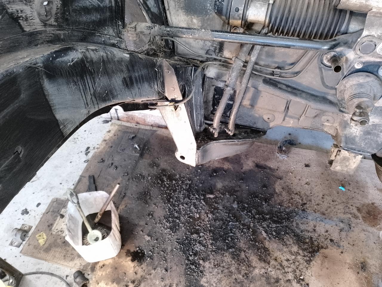

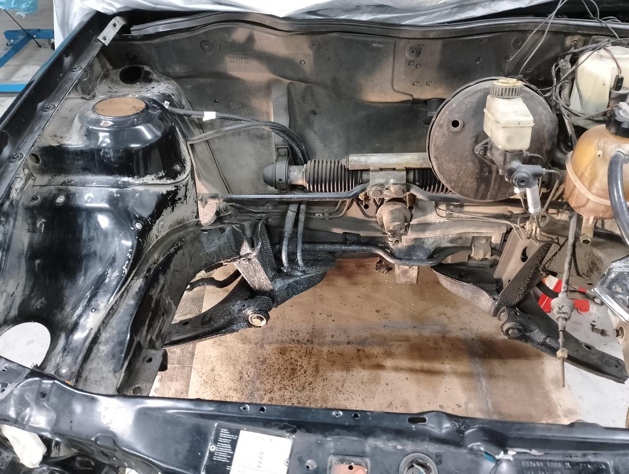

    Ya he empezado a limpiar el vano motor....para días tengo!!

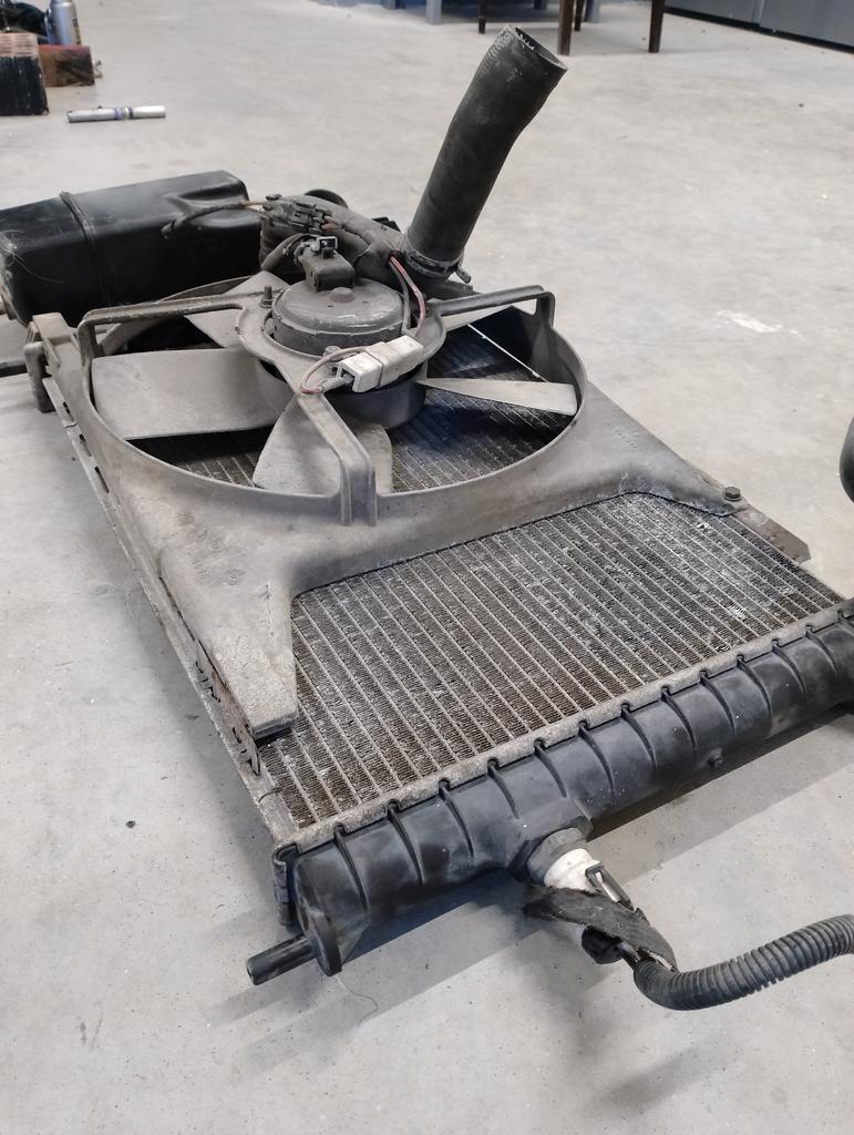

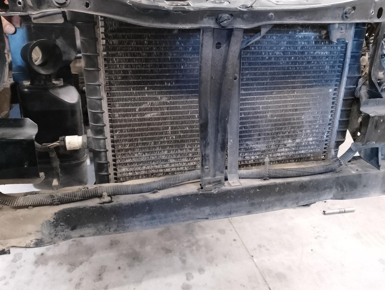

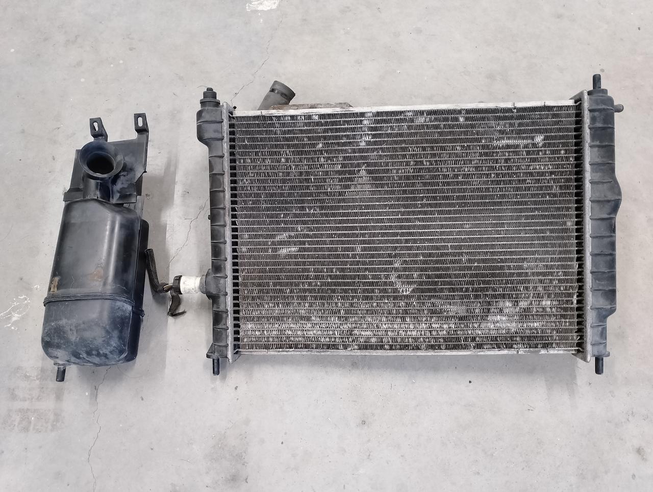

    Otro pequeño imprevisto. Cuando compre todo para el swap me venía un radiador con su electro. Ahora replanteando para instalarlo junto con el ''botijo'' de admisión (este lo compré aparte) veo que el conector del sensor de la temperatura lo tiene en el lado contrario y me choca con el. He visto radiadores de Kadett y todos lo llevan a la izquierda del coche. Creo que no es de Kadett ni de Astra. Aunque tiene la marca de General Motors. ¿Estoy en lo cierto?

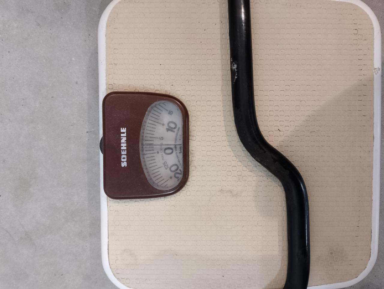

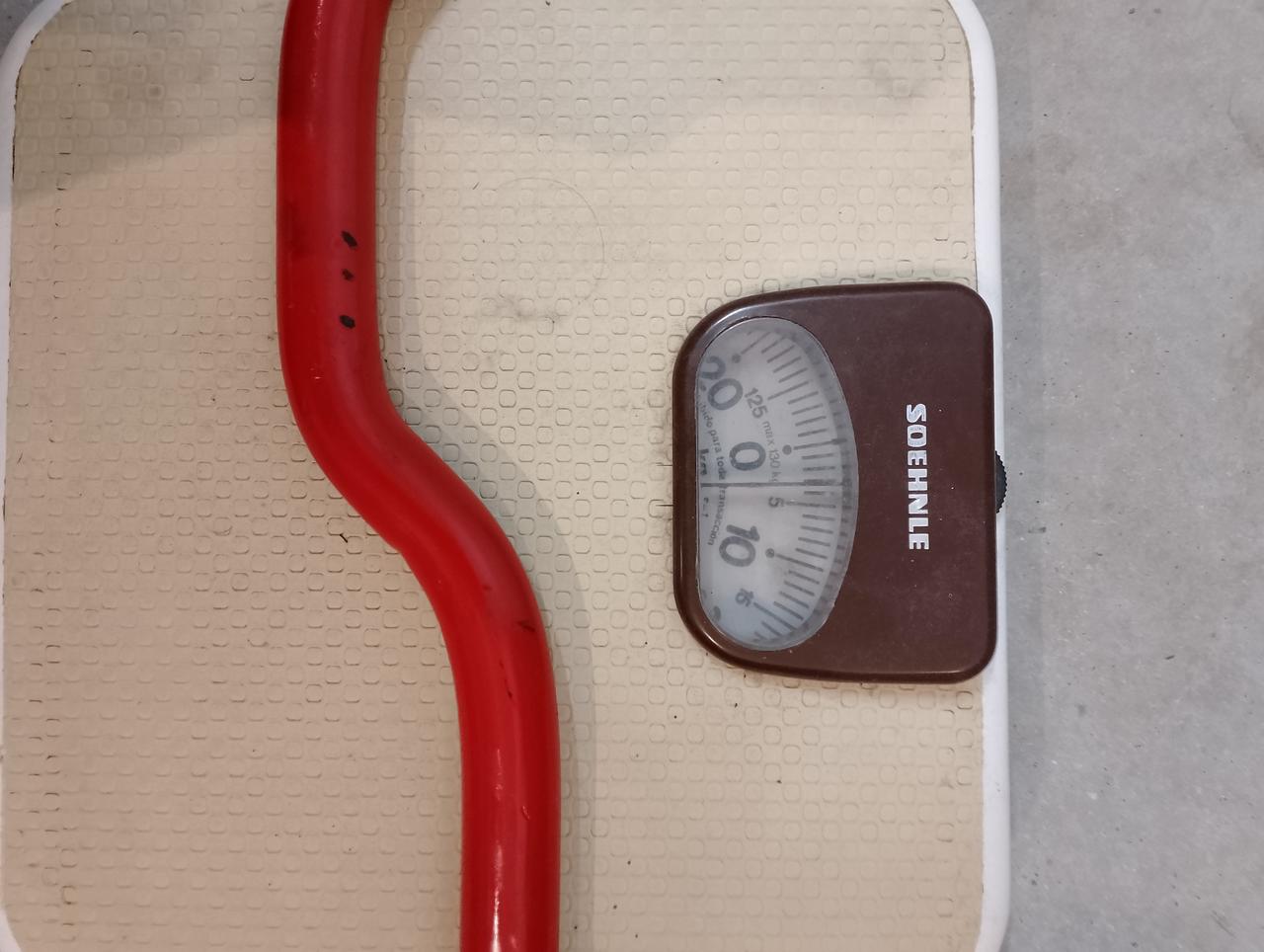

    Confirmo casi al 100% que la estabilizadora del 20mm de serie es maciza frente a la de Daewoo Nexia de 25mm que es hueca. De todas formas la de Nexia (la roja en la foto) pesa medio kilo más.

    Rectifico, el radiador es de Astra 2.0 16v. Ahora a buscar uno de Kadett.

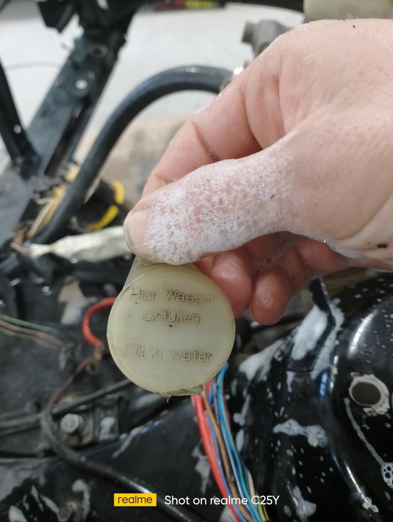

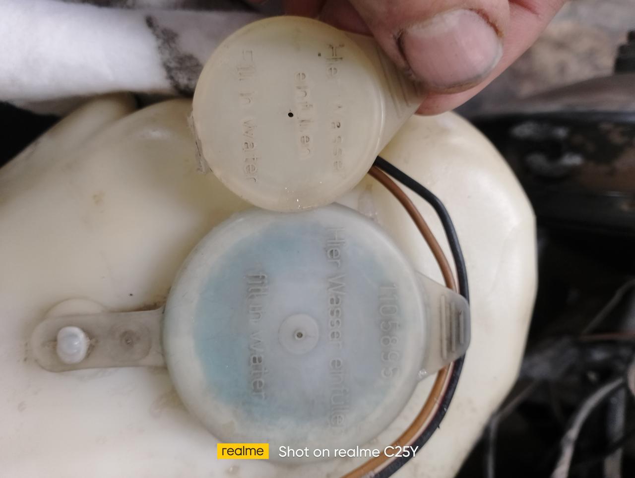

    En el hueco de la bobina ha aparecido una tapa de deposito del agua de los limpiaparabrisas. Resulta curioso porque es igual que la que lleva pero mas pequeña.

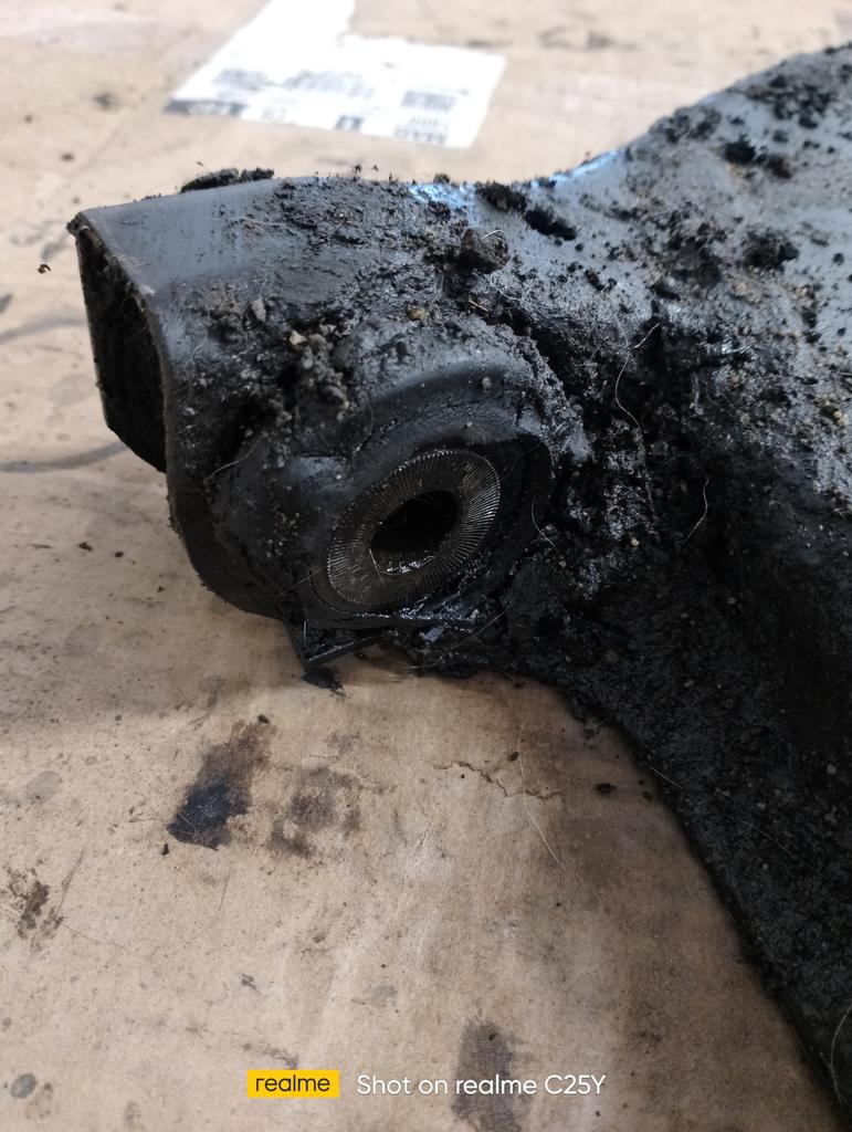

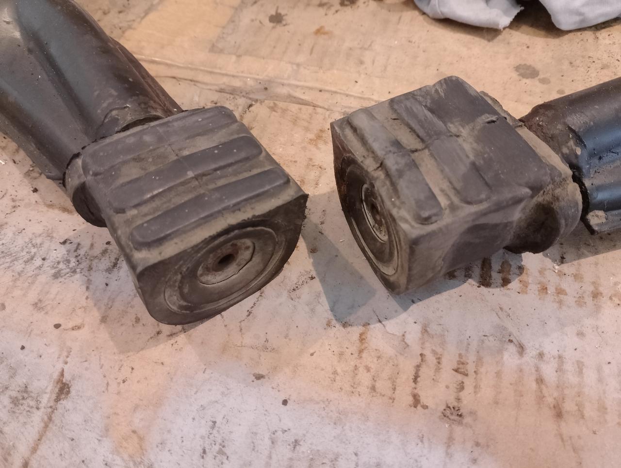

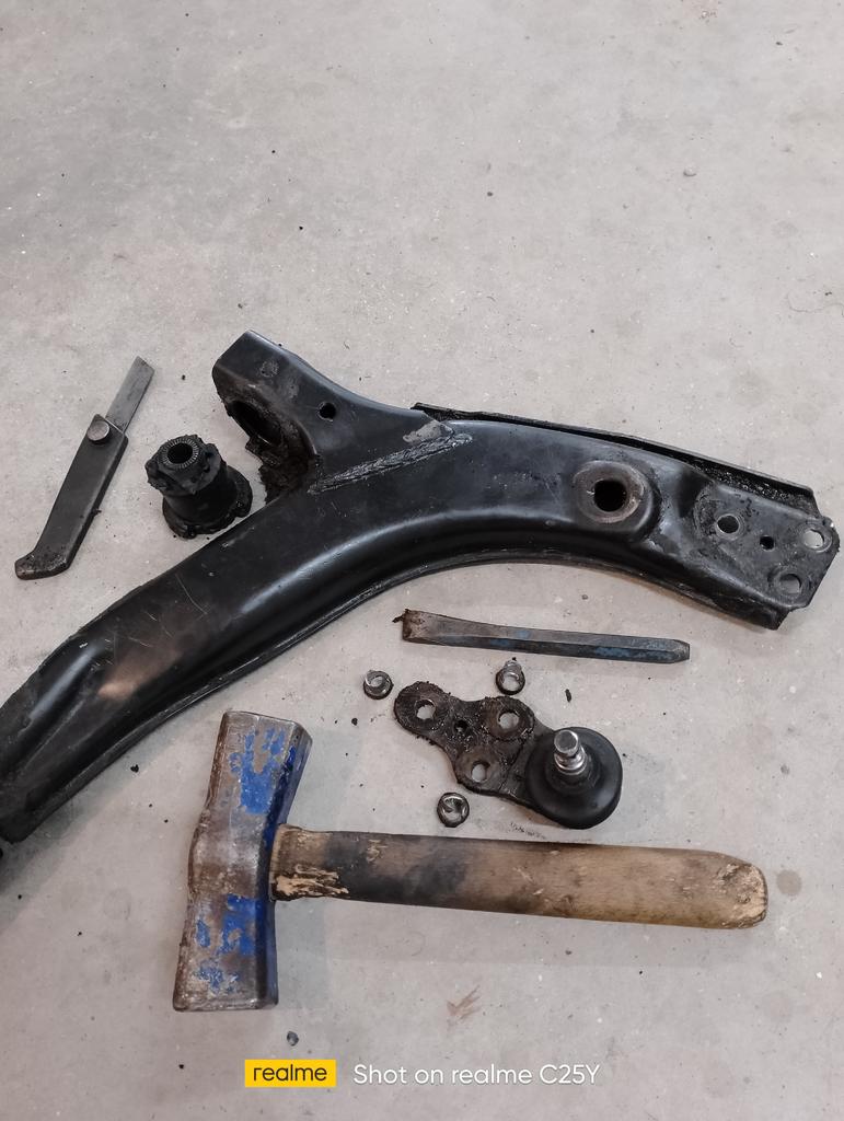

    Tambien he quitado los silentblocks cilíndricos de los trapecios, estaban destrozados. Pensaba sustituirlos todos por unos powerflex de los morados. Pero los traseros que nos son cilíndricos estan praticamente nuevos y los veo muy duros. Me fastidia gastarme 70 euros en la pareja cuando parece que estos no sufren mucho. Creo que le montaré nuevos pero algo mas común, que valen una tercera parte que los powerflex. Se aceptan sugerencias...y críticas por supuesto

    Pues respecto a los Powerflex, recuerdo haber leído problemas con los bushes delanteros, siendo propensos a un desgaste muy irregular y posterior holgura. Desconozco el índice de casos, si fue muy extendido o no, pero en cualquier caso, te recomiendo que los renueves por goma convencional ambos, delante y detrás, a ser posible si encuentras Meyle o Lemforder.
    Después, si quieres mejorar el tacto general, busca o fabrícate una barra de trapecios, que libre el escape por encima. Esto te dará un plus de rigidez en el tren delantero. El problema de los bushes es que el anclaje de los trapecios en el Kadett es un diseño terrible, y por más que subas la rigidez de los bushes, es el propio chasis el que se fuma la deformación. De hecho son habituales las grietas en la zona cercana al túnel central. En el post del Kadett de Bakedano justo puse unas fotos de ejemplo del mío, para que te hagas una idea. La barra de trapecios descarga parte de las tensiones de esta zona.

    Gracias Dani, seguiré los consejos. Lo de las grietas ya estaba al tanto. Y la barra de trapecios lo valoraré cuando esté todo montado. No la veo difícil de hacer.

    la tapa pequeña, por tamaño, parece de bote de lavafaros

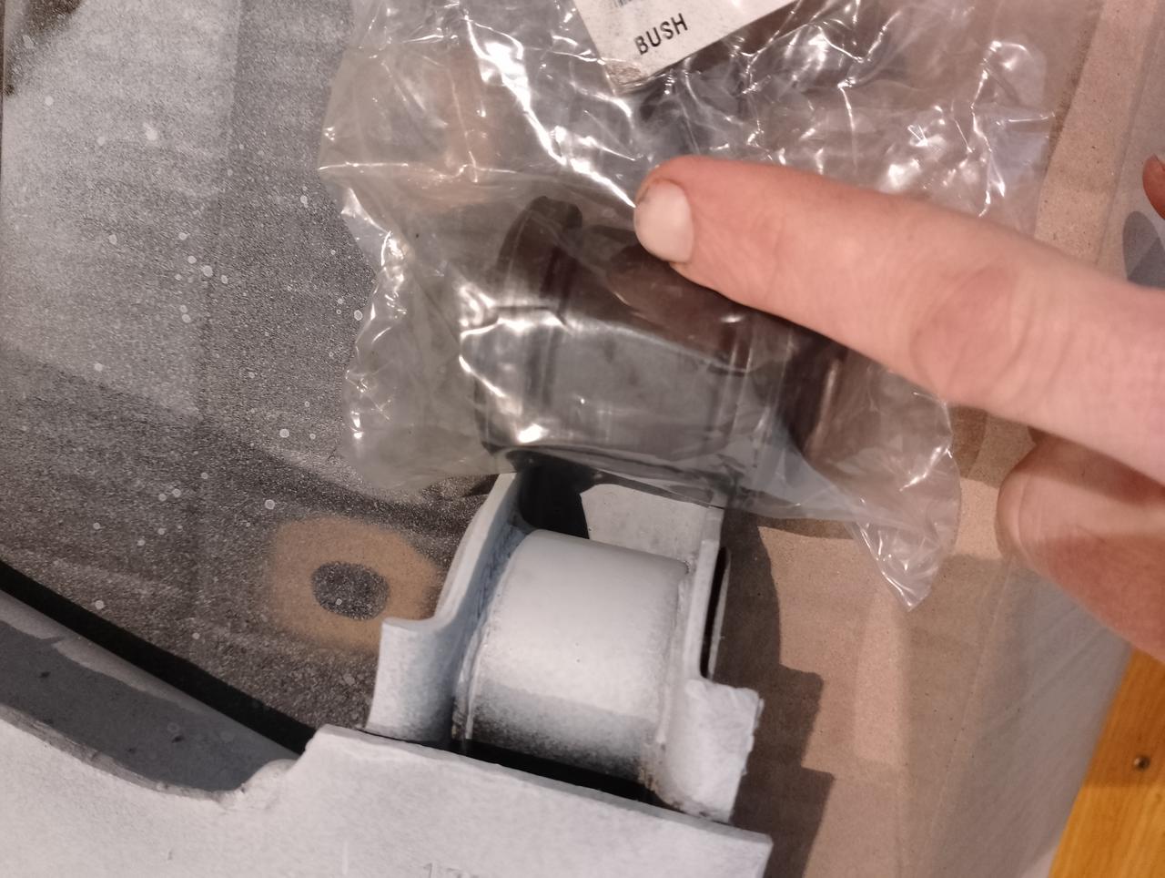

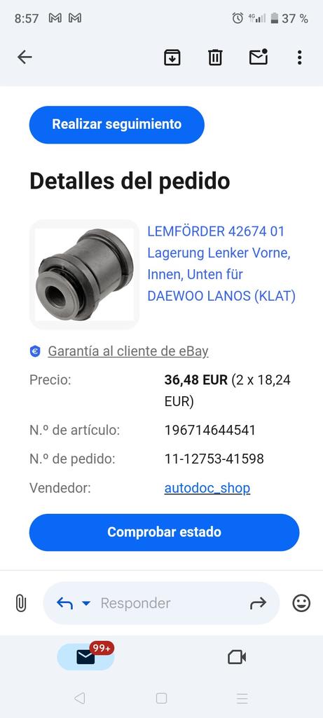

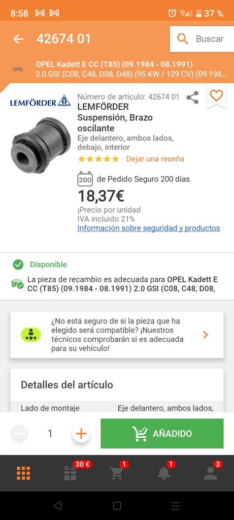

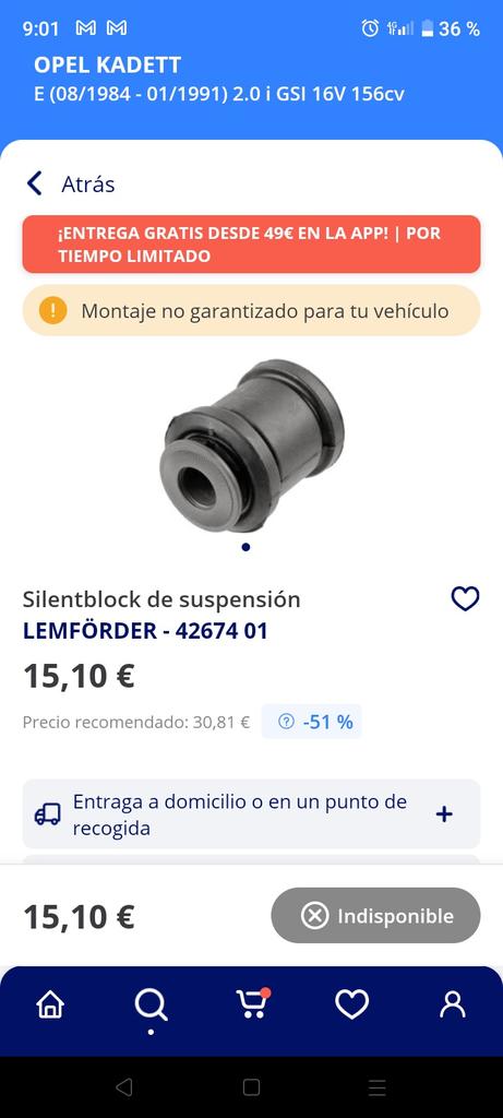

    He comprado los bushes de trapecio de la marca Lemförder, los he presentado al lado de el alojamiento donde van insertados y la parte que es de caucho la veo corta respecto al trapecio. Como que al meterlo no van a sobresalir las partes de caucho de mas diámetro de los extremos. También me he pegado la gracia de tirar los antiguos para poder compararlos.
    He mirado en muchas paginas de recambios y por referencia en teoría me sirven. En oscaro lo pone en duda. No me atrevo a abrirlos por si los puedo devolver. El trapecio se ve gris porque está con imprimación. Los compré en Autodoc pero por medio de Ebay sin coste alguno de gastos de envío y al mismo precio.
    ¿Me servirán?
