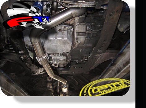

    Me preguntaban por el grupo de WhatsApp de C20LET el porqué de montar el cárter de z20let/leh en vez del original. Las razones son 3 básicamente:
    - no tener que modificar la chupona del aceite con la nueva bomba de aceite
    - cárter en dos piezas, más plano y por tanto menor altura que el original de C20LET
    - y la última que para mi es importante también es esta:
    Fijaos en el escape en un C20LET con un Garrett gt28:
Nombre: IMG_1847.jpg
Visitas: 438
Tamaño: 55.5 KB
    Y ahora mirad un Z20let con un garrett gt28 también:
Nombre: IMG_3049.jpg
Visitas: 433
Tamaño: 28.3 KB
    El recorrido del escape es muchísimo más simple, con menos curvas y sencillo de adaptar una donwpipe.

    Yo, por experiencia propia, también te digo que es más fácil hacer que no sude un carter de Z20LEx que los de C20LET...

    Lo del cárter de z20 es un puntazo sin duda, teniendo que hacer el escape yo sólo le veo ventajas. Sólo por no tener que hacer otra chupona para la bomba ya merece la pena, creeme

    Oye, ahora que leo esto, cual era el motivo para que no te decantases tu por el carter de un X20XEV de Omega? No lo recuerdo...
    Tomé medidas y llegué a la conclusión de que no podría ponerlo. El ala del lado izquierdo molesta para pasar el escape. El cárter de Manta simplemente lo cortas y suelas una tapa, pero el de Omega no se puede cortar.
