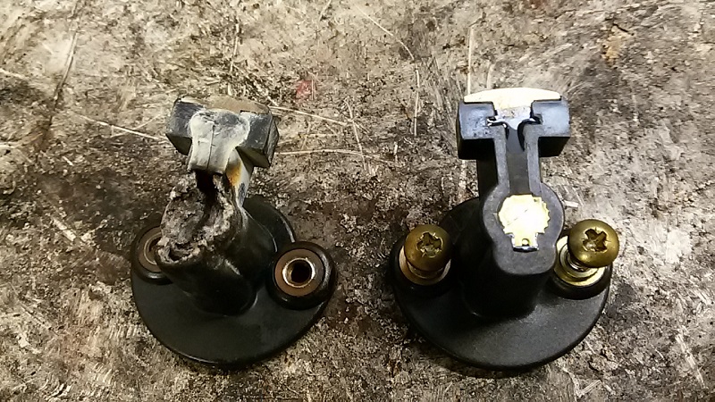

    Tras la Kdd de León y tras quedar el coche tirado por falta de agua. 4 dias mas tarde me llegó,dos manguitos rotos,y culata out,dos de los cinlindros comunicados por el agua,al desmontar,mas sorpresas,dos valvulas de escape que les falta material y el rotor totalmente chamuscado.
    Todavía pienso como podia arrancar,solucion,he montado culata de c20ne porque necesitaba sacar el coche,junta de 18se y rotor y tapa delco nuevas,de momento no he visto diferencia en cuanto al rendimiento del coche,por haber cambiado la culata,ya que creo haber leido en un post quue algo cambia respecto a la del 18se.

    algunas fotos de las valvulas dañadas,como estaba el rotor jejeje y la nueva altura del coche,ya que habia sitio libre le monte la asistida

    buen trabajo aitortxu !!!
    y ese rotor tan fundido ?¿ el coche arrancaba y andaba bien asi ?? o es todo derivado del sobrecalentiento ?

    Estaban guapas las válvulas si. Estaban los trozos en el cilindro?

    No me explico como el rotor pudo acabar en ese estado
    No había nada en los cilindros,igual los hecharía por el escape o vete a saber
    Ni yo,el coche iba normal,no me explico como arrancaba e iva ok..
  10. #80
    en 12st si que he visto válvulas de escape que faltan trozos y con los pistones están intactos, también he de decir que le faltaban menos que a las tuyas, la última foto asusta el pedazo cacho que falta. entre las válulas y el rotor, no entiendo como te podía funcionar bien.
