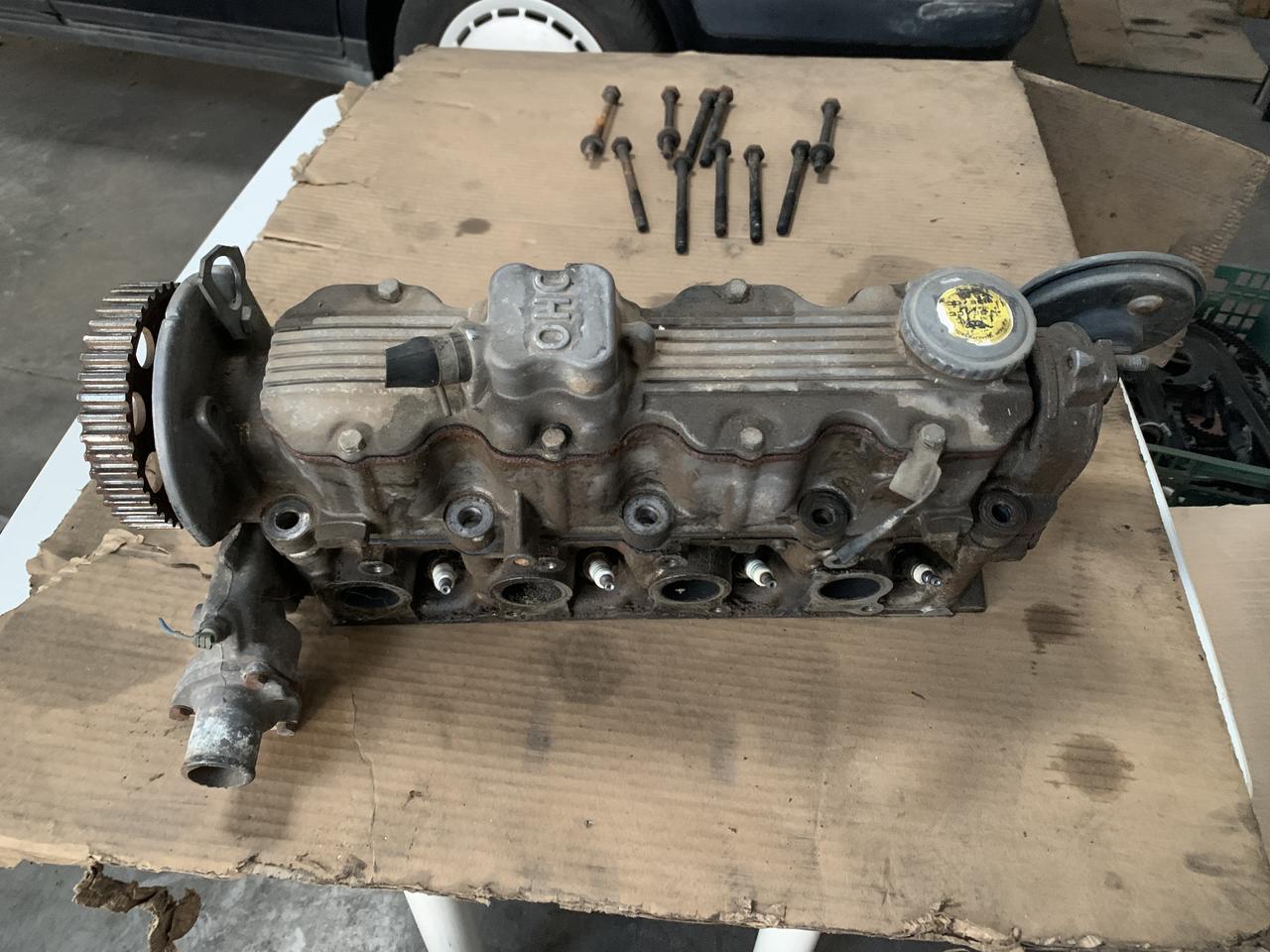

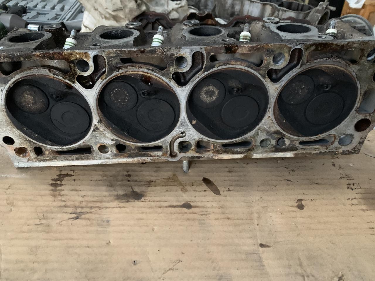

    he podido ir otro ratillo, esta es la culata
Nombre: IMG_3625.jpg
Visitas: 636
Tamaño: 157.1 KB
Nombre: IMG_3629.jpg
Visitas: 606
Tamaño: 163.9 KB
Nombre: IMG_3634.jpg
Visitas: 620
Tamaño: 149.5 KB
    tiene bastante carbonilla

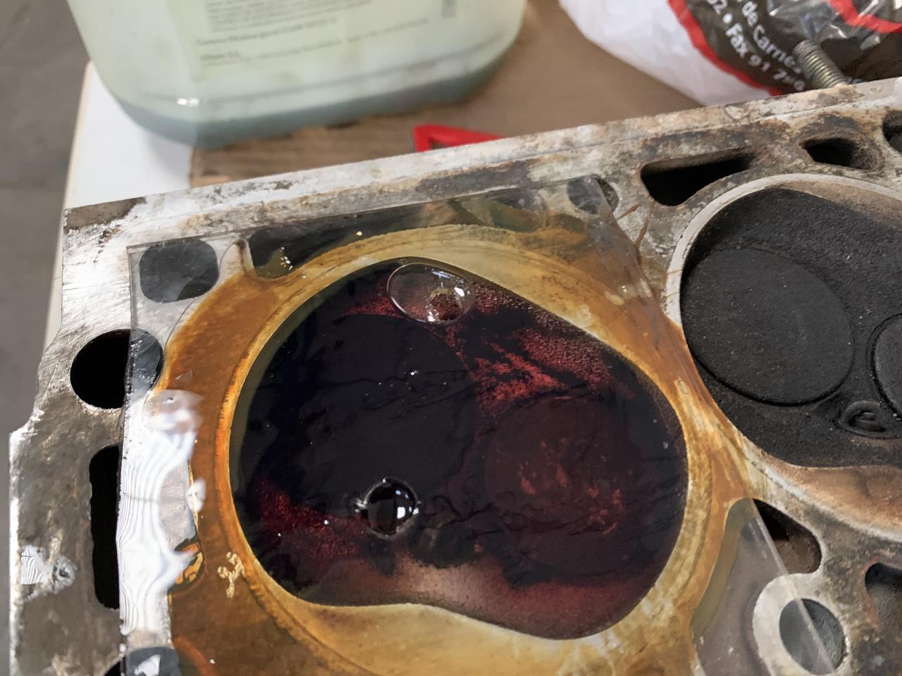

    la he cubicado y me ha dado lo mismo a un compañero que puso el dato, 35cc,

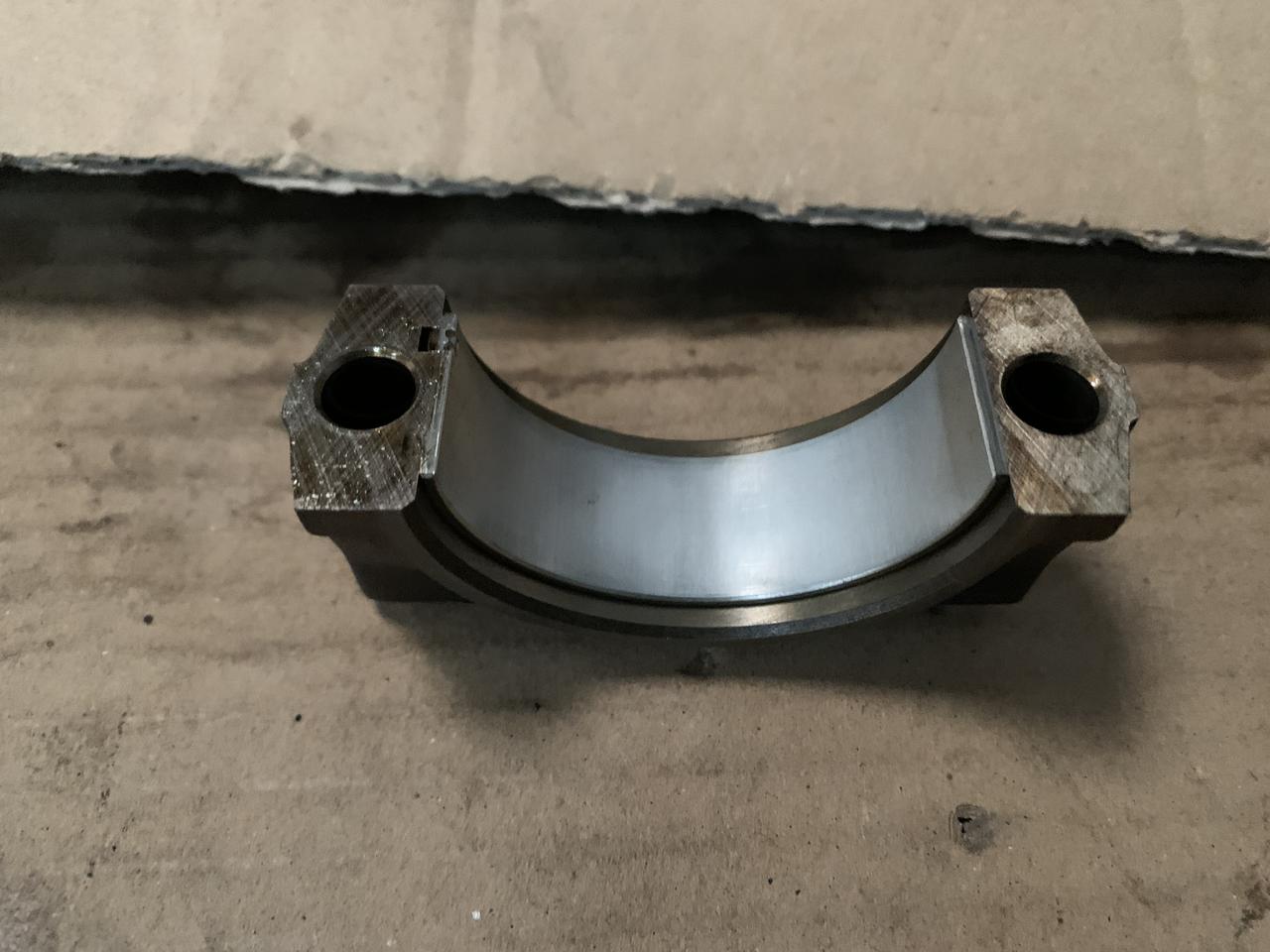

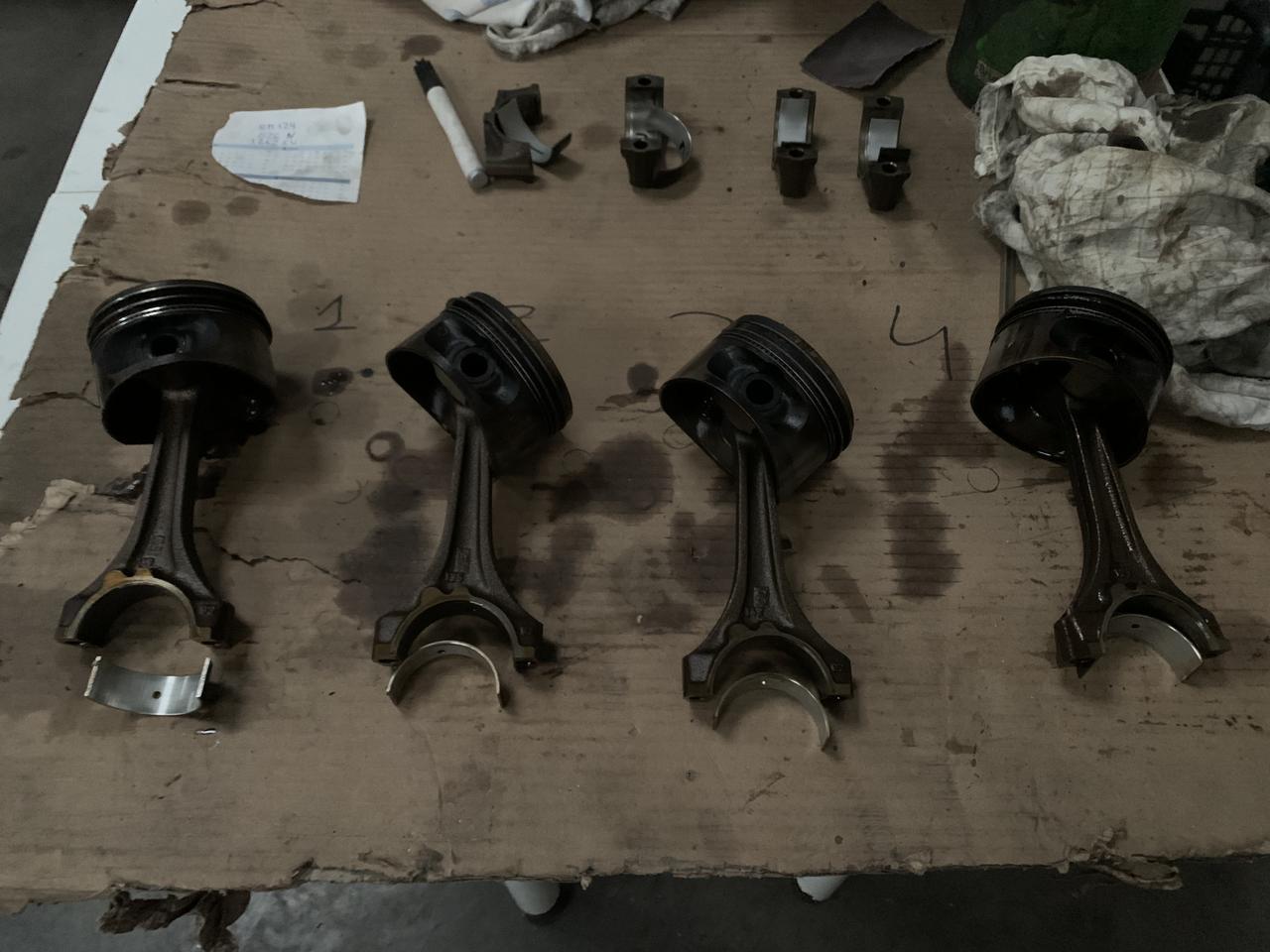

    voy a poner casquillos y segmentos, pero no se como mirar si el cigüeñal esta rectificado para pedir los casquillos correctos, solo veo estas referencias
    GM 124
    626 N
    1262 CU
Nombre: IMG_3775.jpg
Visitas: 572
Tamaño: 101.4 KB
Nombre: IMG_3779.jpg
Visitas: 572
Tamaño: 115.5 KB
    los segmentos creo que tambien son medida original, los cilindros miden 86mm, que opinais?

    Si el cigüeñal no tiene marcas de haber sido rectificado, con mirar los números del bloque y si son todo ceros comprar los estándard, va que chuta.
  8. #68
    3,514
    Opino que esos semis se ven nuevos...
    De bancada, si no se ve nada, que apuesto a que no, ni tocar. Y de biela... hombre, si te hace ilusión, puedes darle, pero eso se ve sin castigo. Dudo que lleve ningún tipo de sobremedida.

    respecto a los casquillos yo tambien los veo bien, no se que hacer... y los segmentos pues aun tengo pendiente quitarlos y ver que tolerancia tienen, pero eso mejor nuevo no? y un bruñido a los cilindros
