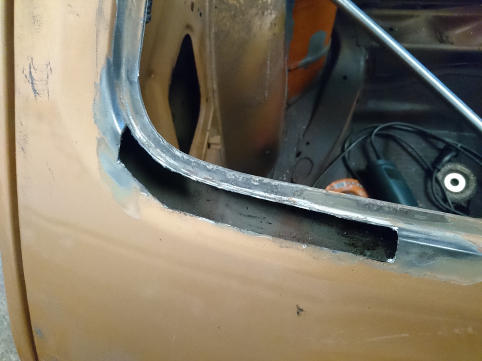

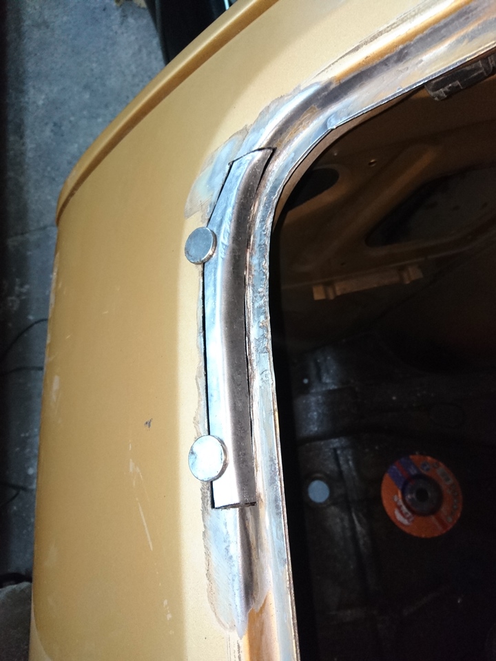

    Después de un par de meses de no mirar para el coche toca vuelta. En principio, salvo que al chorrear salgan más cosas, el coche tiene 4 puntos de óxido no muy grandes para reparar que quiero quitar ya de delante. Así que me he puesto con el portón, que es lo peor. Intenté buscar uno, pero es muy caro traerlo de fuera y lo mismo me encuentro un percal parecido al que tenía yo debajo de medio kilo de masilla xD
    Nombre:  DSC_1246.JPG
Visitas: 1179
Tamaño: 348.4 KB
    Nombre:  DSC_1247.JPG
Visitas: 1235
Tamaño: 252.0 KB
    Para chapista igual no me contrataban, pero un poco de masilla después de soldar tendrá que disimularlo, jijiji.
    Nombre:  DSC_1252.JPG
Visitas: 1198
Tamaño: 250.1 KB

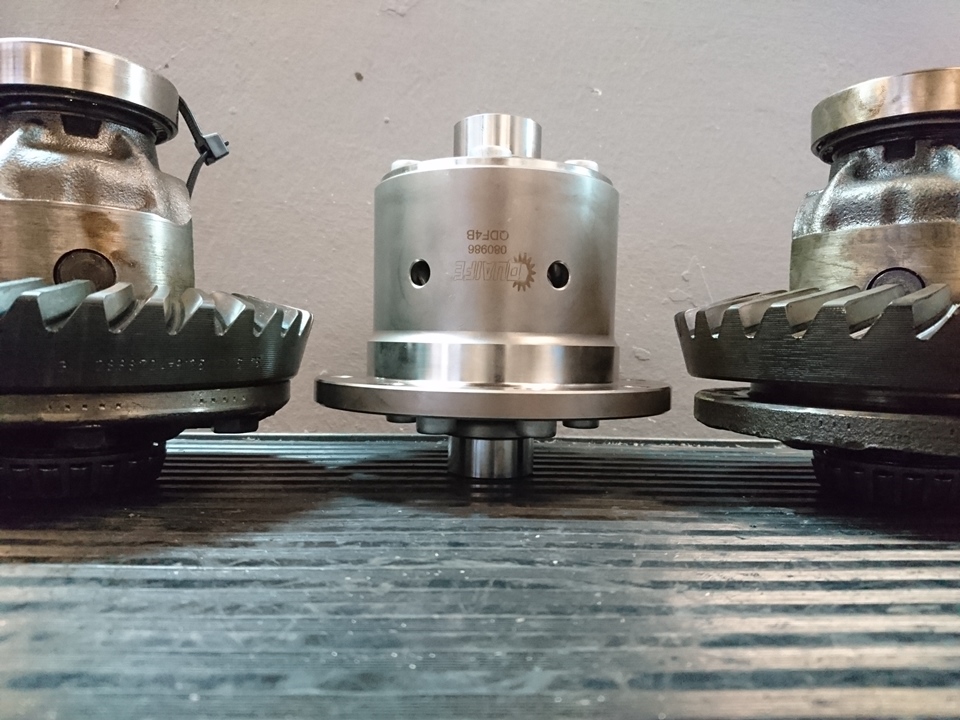

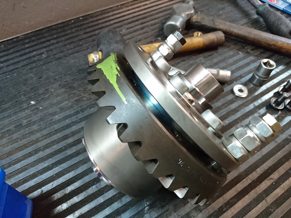

    Para instalar el Quaife, como comenté más arriba, hacen falta unos grupos específicos. El motivo es que el apoyo de la corona está a distinta altura en unos diferenciales y otros, con la suerte de que los que me valen son los más cortos. Diferencial+corona válido para Quaife a la izquierda y diferencial+corona no válido para Quaife a la derecha.
    Nombre:  DSC_1297.JPG
Visitas: 1157
Tamaño: 301.4 KB

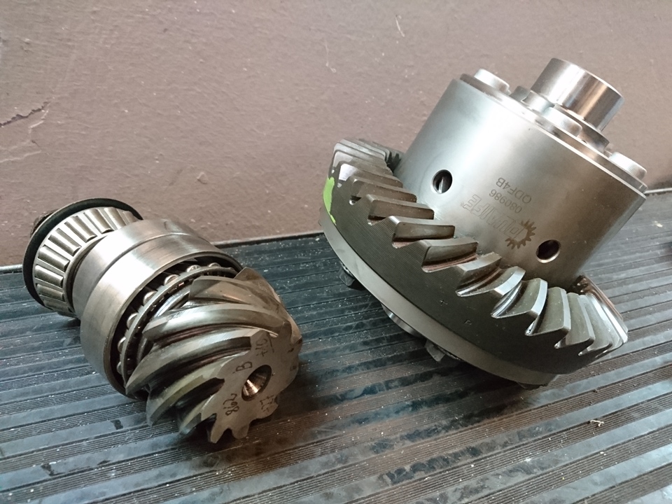

    El grupo que encontré es un 3,89, a diferencia del 3,22 que traía original el puente. Con eso, y la R25 que tengo, me salen 3600 rpm a 120km/h en 5ª. Un poco alto, pero es el precio a pagar por ir con una relación algo más juguetona.
    Como la corona entra durísima, tuve que ir poco a poco forrando unos tornillos largos para calarla.
    Nombre:  DSC_1298.JPG
Visitas: 1201
Tamaño: 348.2 KB
    Habemus autoblocante . Ahora estoy buscando rodamientos, porque todos los que tengo están marcados en rodillos, en pistas o en ambos. Debía sonar como una turbina ese grupo girando xD Lo malo es que piden a partir de 400€ por el juego de 4 rodamientos...

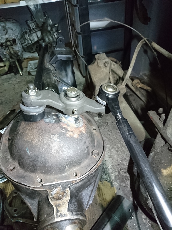

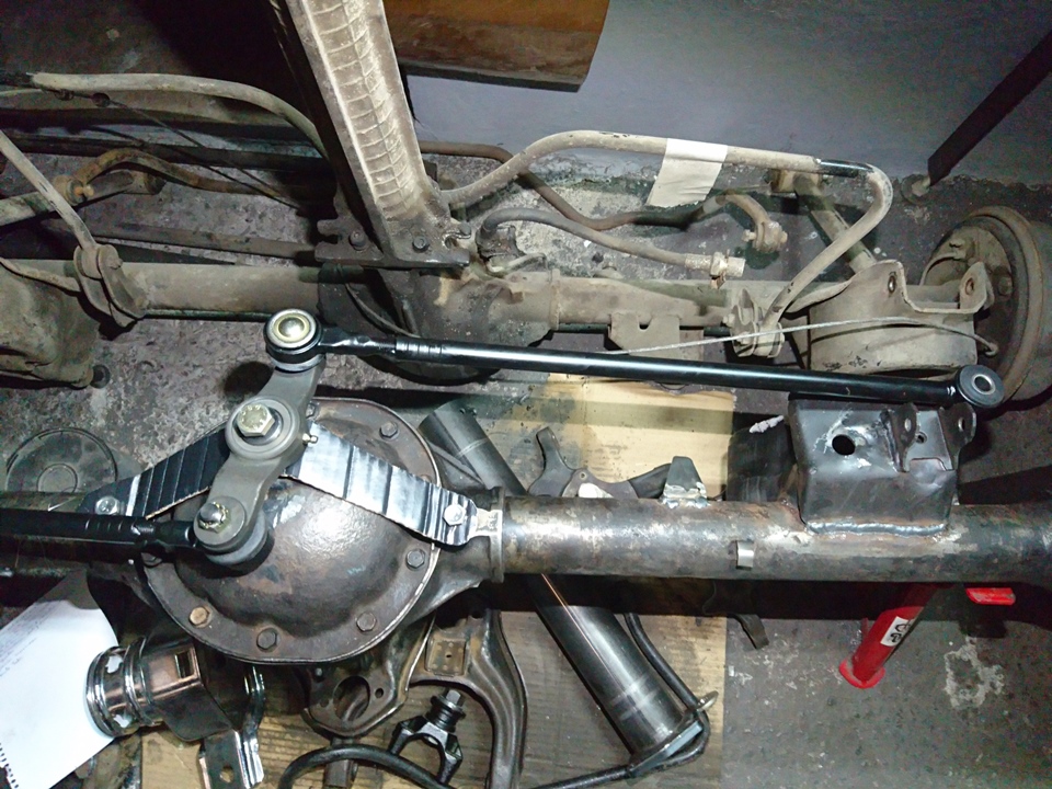

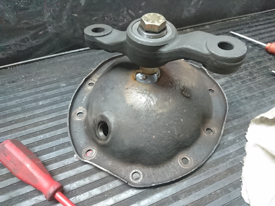

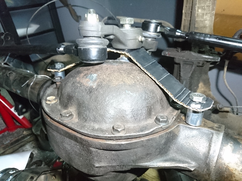

    Las barras Watt ya están encaminadas. Lo primero es colocar un casquillo en la tapa para la leva.
    Nombre:  DSC_1304.JPG
Visitas: 1109
Tamaño: 336.9 KB
    El objetivo de parecer original teile está en camino, jijiji.
    Nombre:  DSC_1314.JPG
Visitas: 1152
Tamaño: 362.0 KB
    Y ahora me falta hacer una pletina de chapa gruesa y colocar otros dos casquillos soldados al puente para que reparta los espuerzos laterales sobre el pivote central. Hay gente que directamente suelda refuerzos y todo sobre la tapa, pero tengo miedo de que se mueva la tapa y pierda líquido. El prototipo en cartono pinta aceptable.
    Nombre:  DSC_1317.JPG
Visitas: 1178
Tamaño: 399.1 KB
    Nombre:  DSC_1319.JPG
Visitas: 1079
Tamaño: 358.6 KB
    Saludetes.

    Yo dejaba la pletina en fibra de cartono que con lo bien hecha que está seguro que tira.

    Por cierto, hechale pasta a los tornillos de la tapa cuando cierres porque a mi me pierde algo por uno de ellos ...

    Estaba mirando las fotos, y justo iba a decirte que no lo soldaras directamente a la tapa... no sé cómo he pensado que no ibas a tenerlo en cuenta
  6. #646
    Vaya trabajazo tío. Por cierto q tal aguantara la tapa ese apoyo ahí? Es muy gorda???
