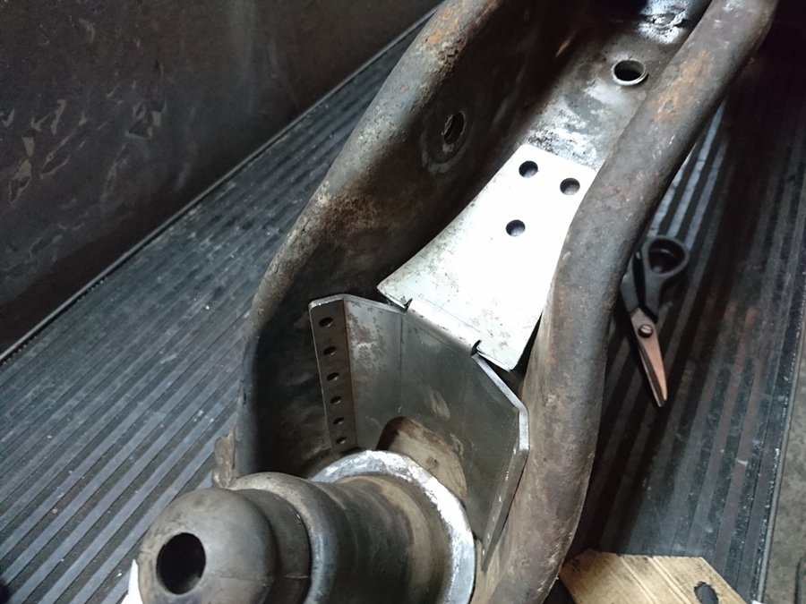

    Lo de legalizar... pues ya se verá la normativa que hay cuando se acabe la obra. No me voy a preocupar ahora, porque entonces no hago el coche.

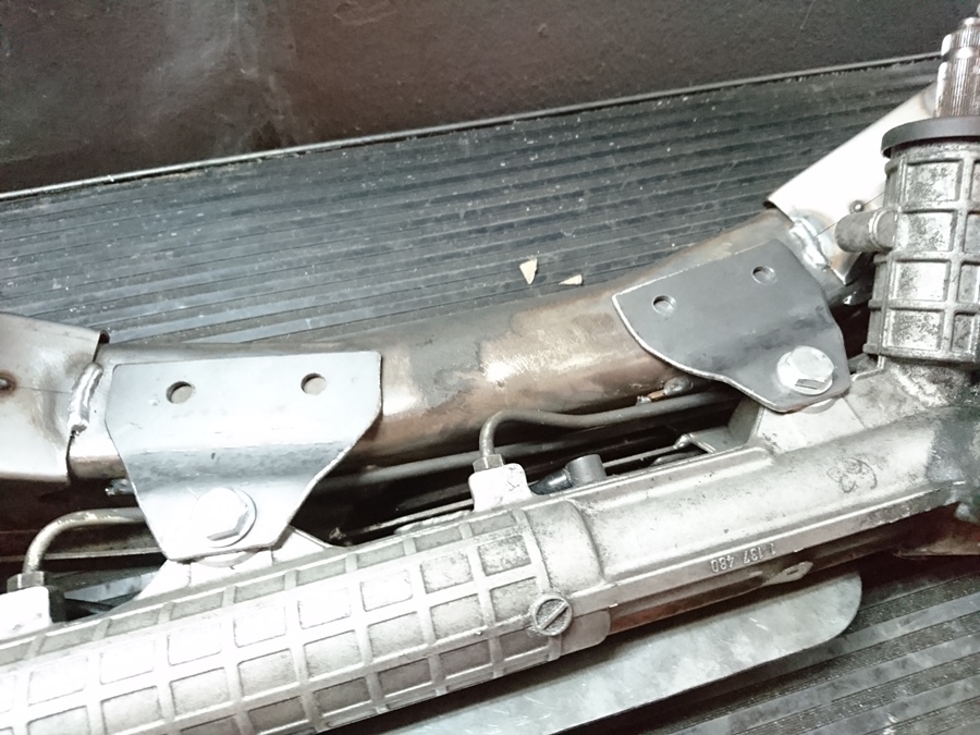

    La cremallera ha quedado ya montada, un paso menos.
    Nombre:  DSC_0876.JPG
Visitas: 1054
Tamaño: 301.5 KB
    Nombre:  DSC_0877.JPG
Visitas: 1032
Tamaño: 292.1 KB

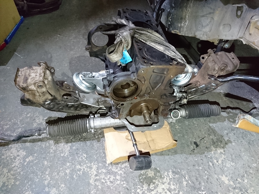

    Como no tenía la pluma a mano esta vez, he planteado un poco el puente bajo el motor en el suelo. Parece que en altura ha quedado bien hay espacio de sobra al cárter.
    Nombre:  DSC_0882.JPG
Visitas: 1023
Tamaño: 361.5 KB

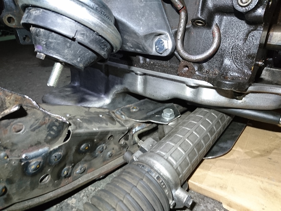

    El taco motor derecho libre sin problemas los anclajes del puente
    Nombre:  DSC_0893.JPG
Visitas: 1048
Tamaño: 327.4 KB

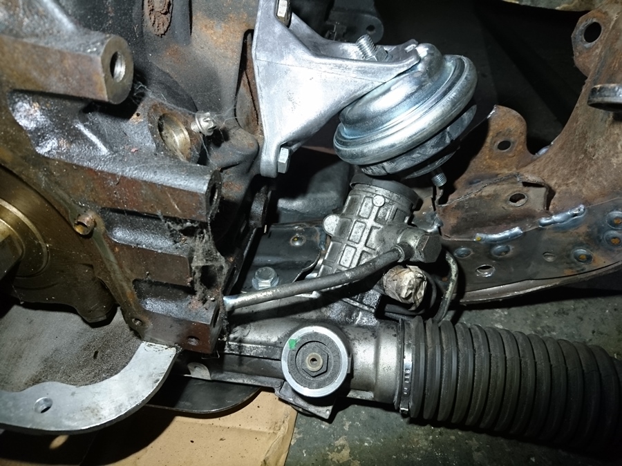

    Pero el taco derecho tiene una ligera interferencia con la salida de la cremallera xD
    Cuando atornille el puente al coche y consiga la pluma para meter el bloque veré exactamente hasta dónde llega el problema, a lo mejor el motor pide adelantarse un poco más y se salva el problema.
    Nombre:  DSC_0895.JPG
Visitas: 1110
Tamaño: 332.0 KB

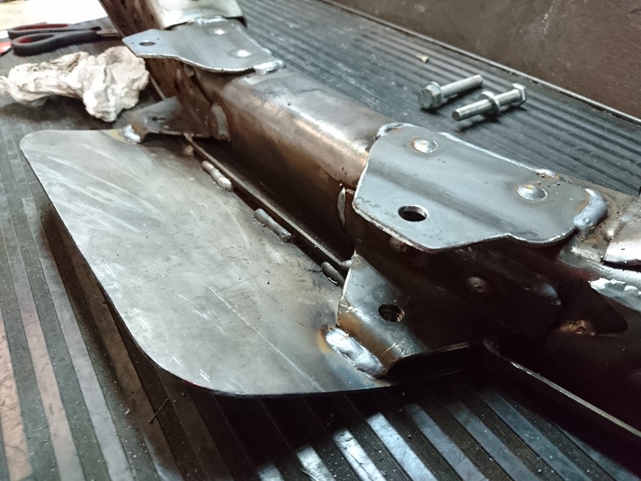

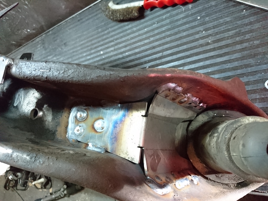

    Terminé también de ponerle una pareja de refuerzos al puente que tenía pendientes.
    Nombre:  DSC_0881.JPG
Visitas: 1040
Tamaño: 279.3 KB
    Nombre:  DSC_0880.JPG
Visitas: 1088
Tamaño: 308.6 KB
    Saludetes.
  7. #637
    Que fino eres tocayo!
    Para el taco de la cremallera se me ocurre que puedes hacer un suplemento con pletina de 10, atornillarla al soporte de motor de aluminio en su tornillo y taladrarle otro mas abajo; y atornillar el silentblock un par de cm mas arriba en otro agujero, asi puedes fabricar el soporte del chasis dejando libre el espacio para la caña de dirección.
