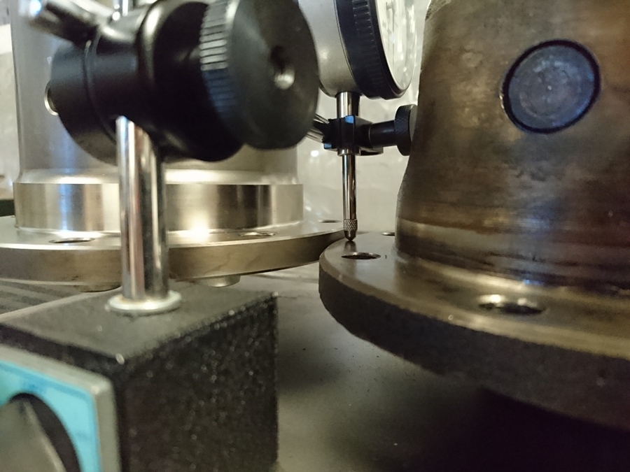

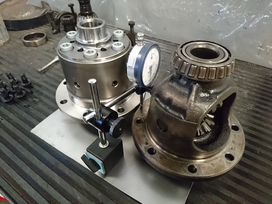

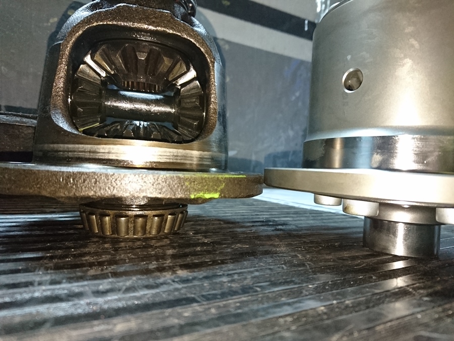

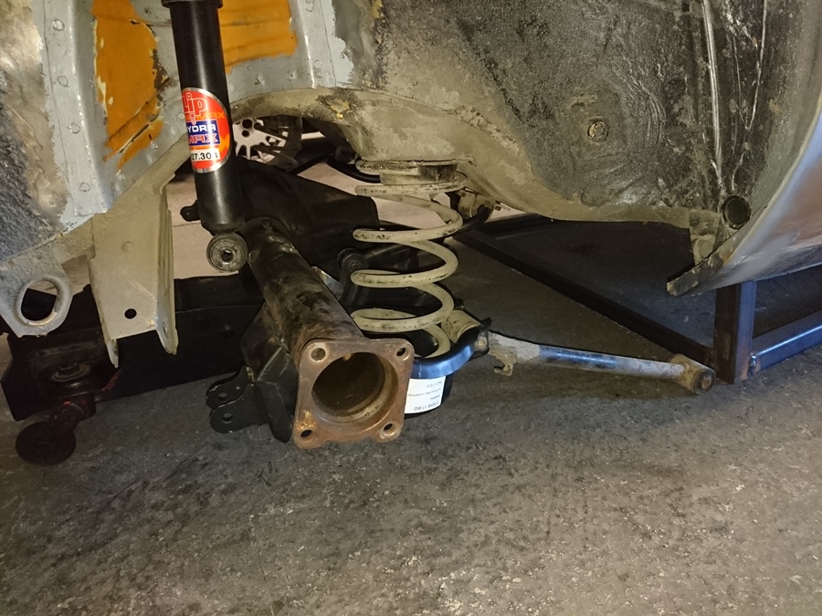

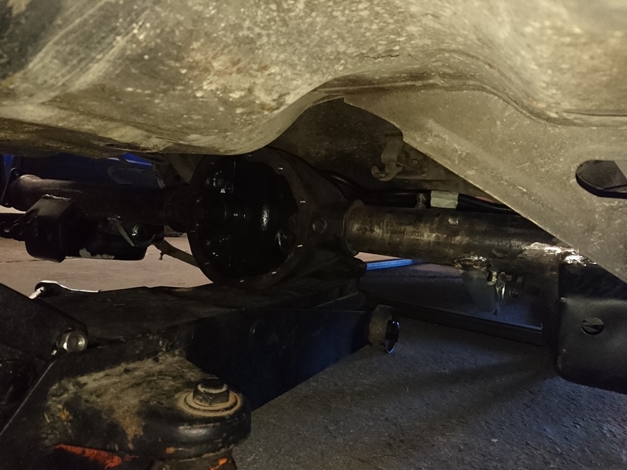

    Primera batalla del swap ganada, o casi...
    Probé el eje trasero en la carrocería y todo va a su sitio y atornilla correctamente: estabi, tirantes, muelles, amortiguador...
    Nombre:  DSC_0547.JPG
Visitas: 630
Tamaño: 254.6 KB
    Nombre:  DSC_0548.JPG
Visitas: 690
Tamaño: 336.8 KB

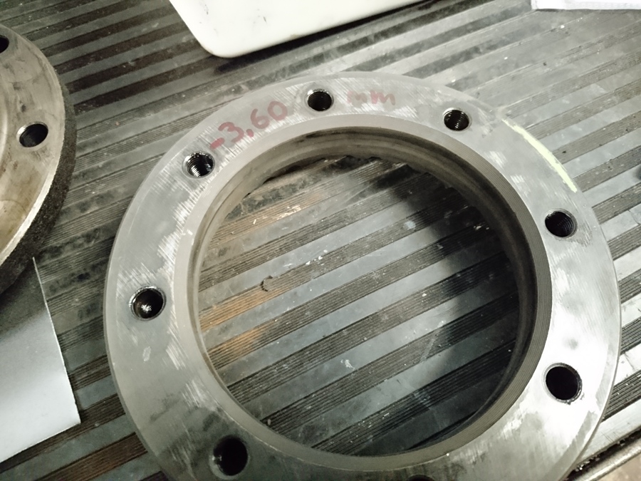

    La parte mala es que hay dos variantes de diferencial, y el único modelo que hace Quaife no coincide con mi desarrollo final El asiento de la corona está algo desplazado.
    Nombre:  DSC_0541.JPG
Visitas: 631
Tamaño: 375.2 KB
    Nombre:  DSC_0543.JPG
Visitas: 669
Tamaño: 308.7 KB
    En la info que encontré por ahí, hablan de rebajar 3.5mm la corona del diferencial para compensar ese salto. Por mis medidas, con el posible error por no tener un mármol para asertarlo todo correctamente, me salen 3.6mm. Todo concuerda, dentro de la cagada existe un orden xD
    Nombre:  DSC_0550.JPG
Visitas: 633
Tamaño: 301.0 KB
    Nombre:  DSC_0551.JPG
Visitas: 687
Tamaño: 227.2 KB
    La solución es rebajar entonces la corona o buscarme un grupo final más corto, que son los que me valen para el Quaife.
    Nombre:  DSC_0552.JPG
Visitas: 667
Tamaño: 297.5 KB
    Saludetes.
  10. #600
    Diría q ese problema lo sufrió tambien Carlos en el manta y esa fue la solución creo recordar. Él te lo dirá
