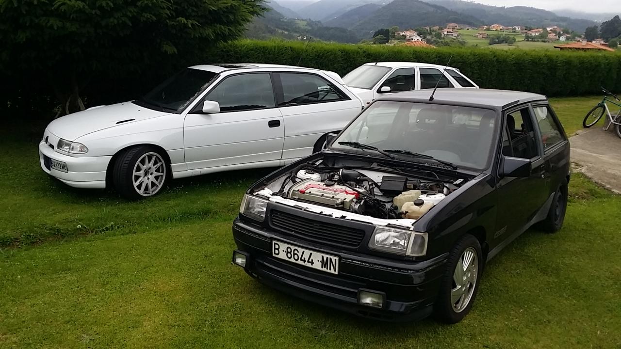

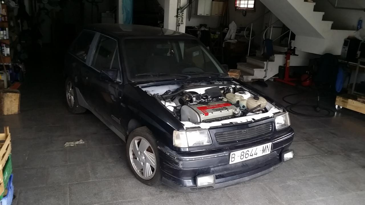

    El coche ya se mueve por su propio pie. Hubo que solucionar rabos debido a su largo letargo, elevalunas que no funcionaban, motor de la calefaccion trabado, etc. Aun le quedan un par de ellos por solucionar: el alternador según lo arrancas no carga, a menos que le des un golpe de gas, con lo que imagino que tendré que ponerle otro, y aprovechar con ello a ponerle uno mas grande que alimente sobradamente a la bomba de dirección. Tampoco funciona el cuenta rpm
    Me han dado cita para itv para dentro de un mes y medio (increible ) asi que hay tiempo de sobra para ir rematando todo y que llegue en plenas facultades
Nombre: 2015-06-19 16.32.54.jpg
Visitas: 1079
Tamaño: 92.7 KB
    Aqui junto a su hermano convaleciente
Nombre: 2015-06-19 20.39.49.jpg
Visitas: 1083
Tamaño: 146.5 KB
