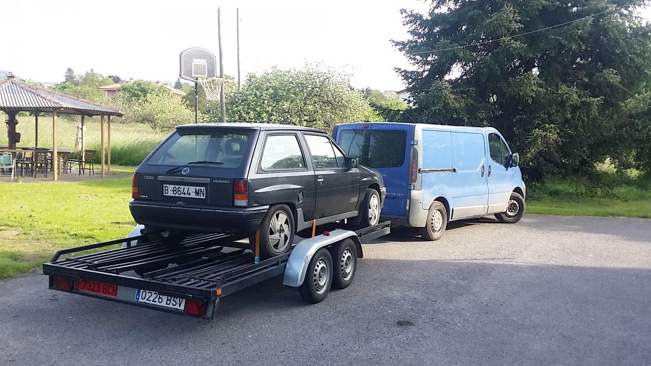

    Ya está en la zona cero junto con el cuñao

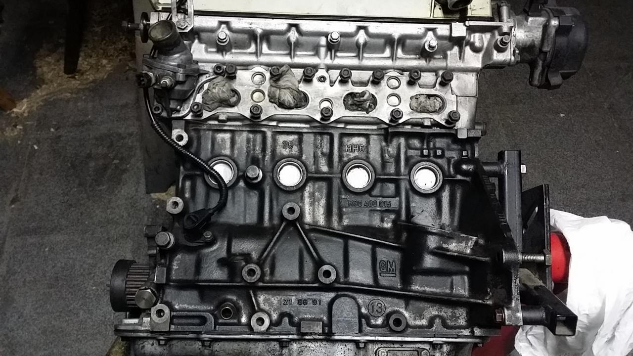

    No obstante ya he ido avanzando algo antes de que llegara el cascarón:

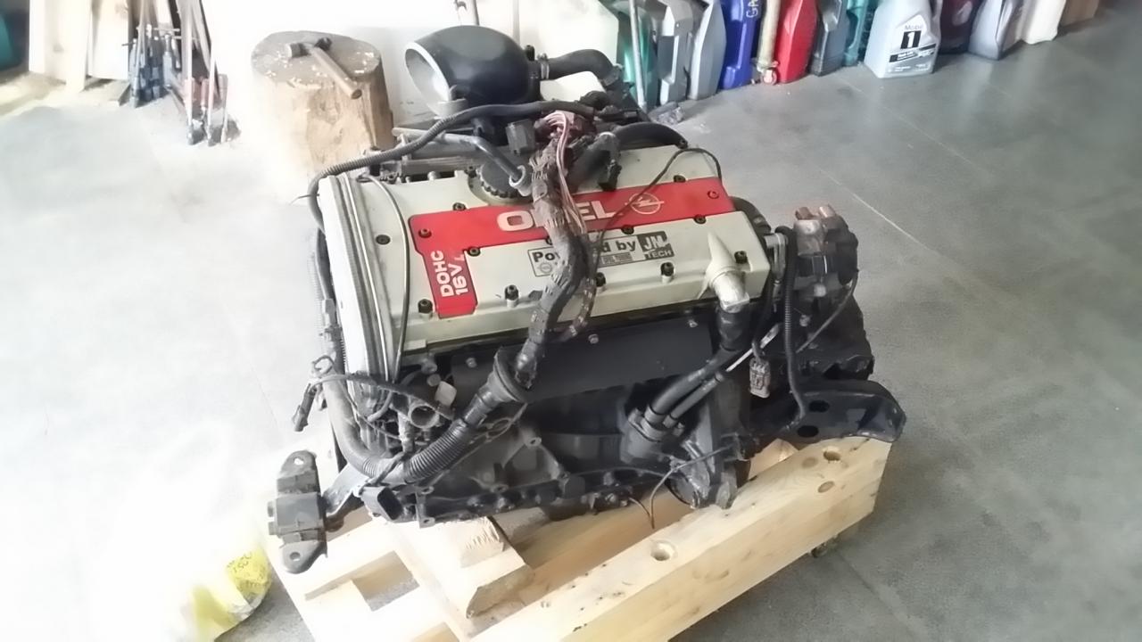

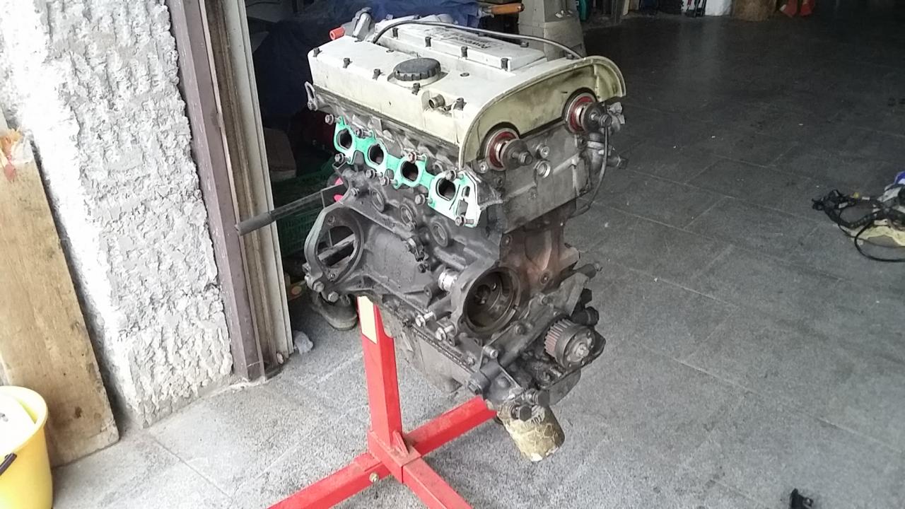

    El viejo c20xe procedente del astra que lleva guardado desde la evolución a c20let:
Nombre: 2015-04-25 17.48.23.jpg
Visitas: 5210
Tamaño: 90.5 KB

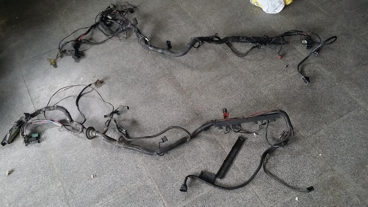

    Hay que hacerle una conversión a M2.8 ya que es como estaba montado el corsa en la cipri-spec asi que, cambio de instalación y perifericos necesarios:
Nombre: 2015-04-25 17.57.12.jpg
Visitas: 5265
Tamaño: 161.1 KB

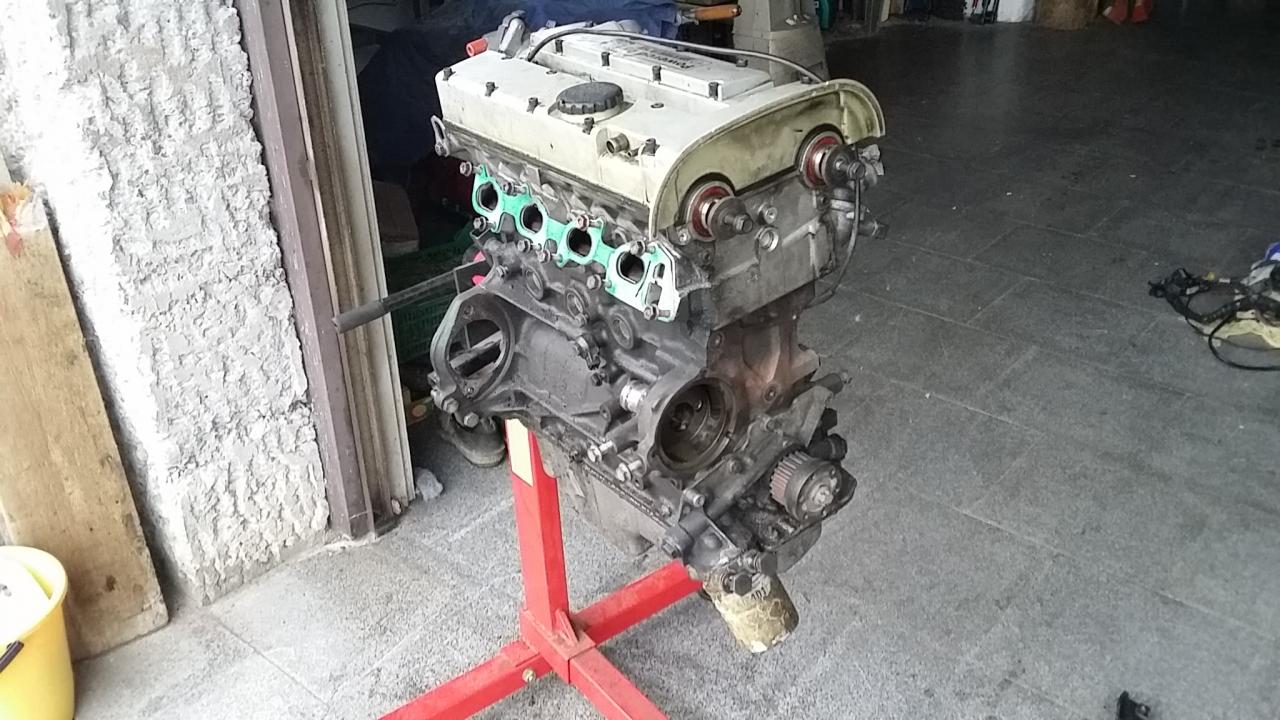

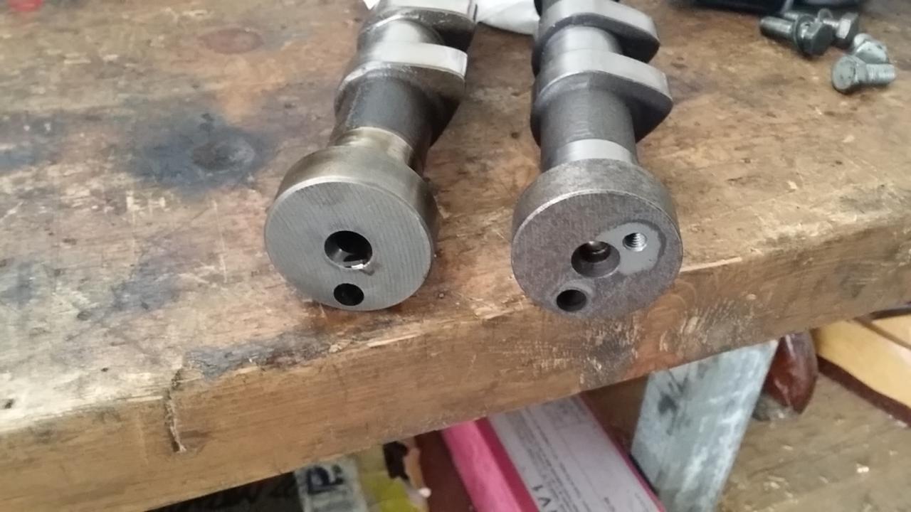

    Arbol de levas de escape 2.5 vs. 2.8:
Nombre: 2015-05-09 15.43.39.jpg
Visitas: 5236
Tamaño: 95.8 KB

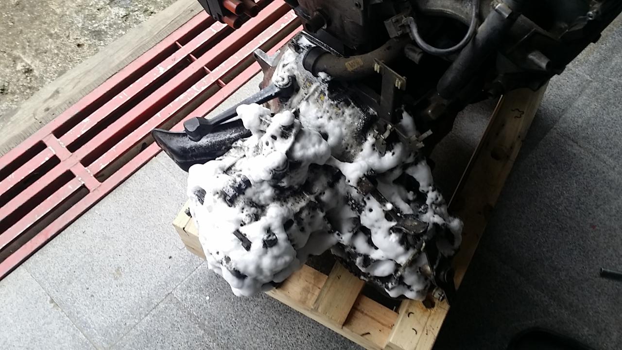

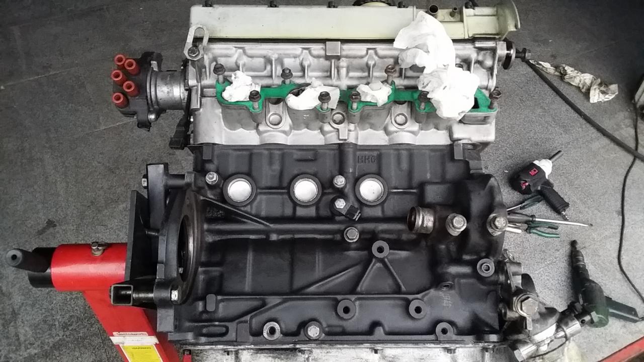

    Un poco de limpieza general:
Nombre: 2015-04-25 19.20.04.jpg
Visitas: 5110
Tamaño: 145.6 KB
ID: 49884Clic en la imagen para ver su versión completa.
Nombre: 2015-05-02 19.52.27.jpg
Visitas: 5081
Tamaño: 149.9 KB
Nombre: 2015-05-02 20.35.30.jpg
Visitas: 5052
Tamaño: 140.3 KB
ID: 49886Clic en la imagen para ver su versión completa.
Nombre: 2015-05-02 21.29.43.jpg
Visitas: 5044
Tamaño: 157.5 KB

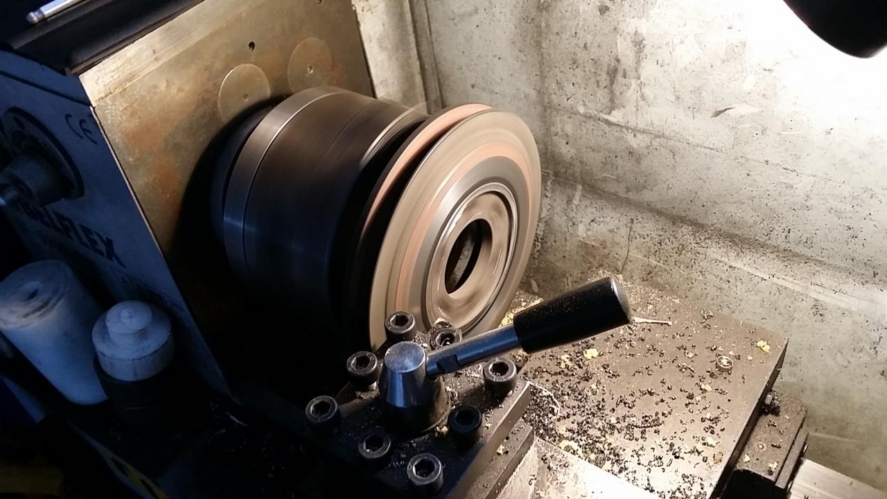

    Conversión de la polea doble en simple (mas adelante la replicaré en aluminio, esta es una solución rapida)

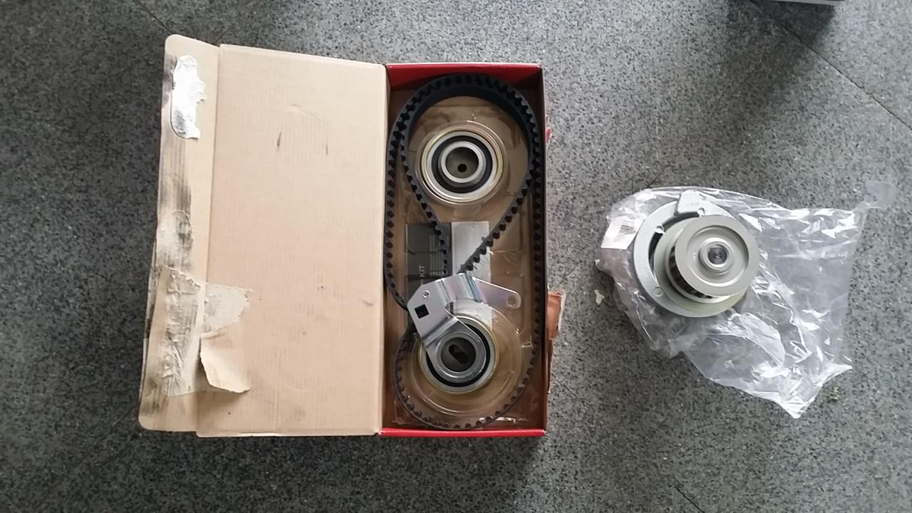

    Distribución y bomba
Nombre: 2015-05-09 16.43.35.jpg
Visitas: 4956
Tamaño: 147.1 KB
