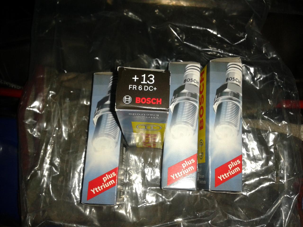

    Cambio de bujias bosch fr6dc+

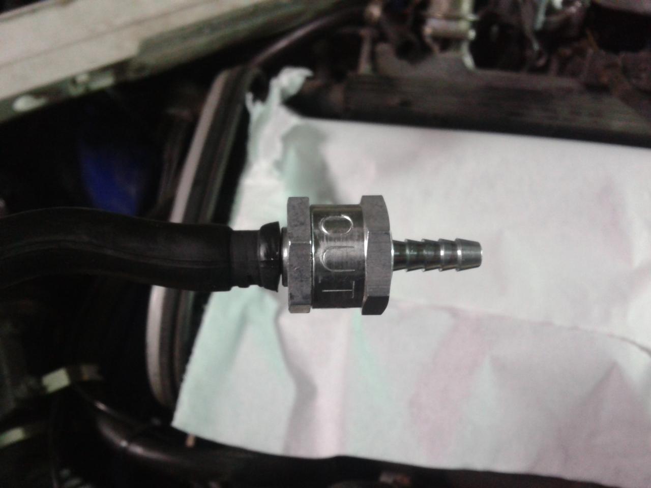

    Antirretorno nuevo, el de orgen fué sustituido por un trozo de tubo, este es metálico y durará mas.

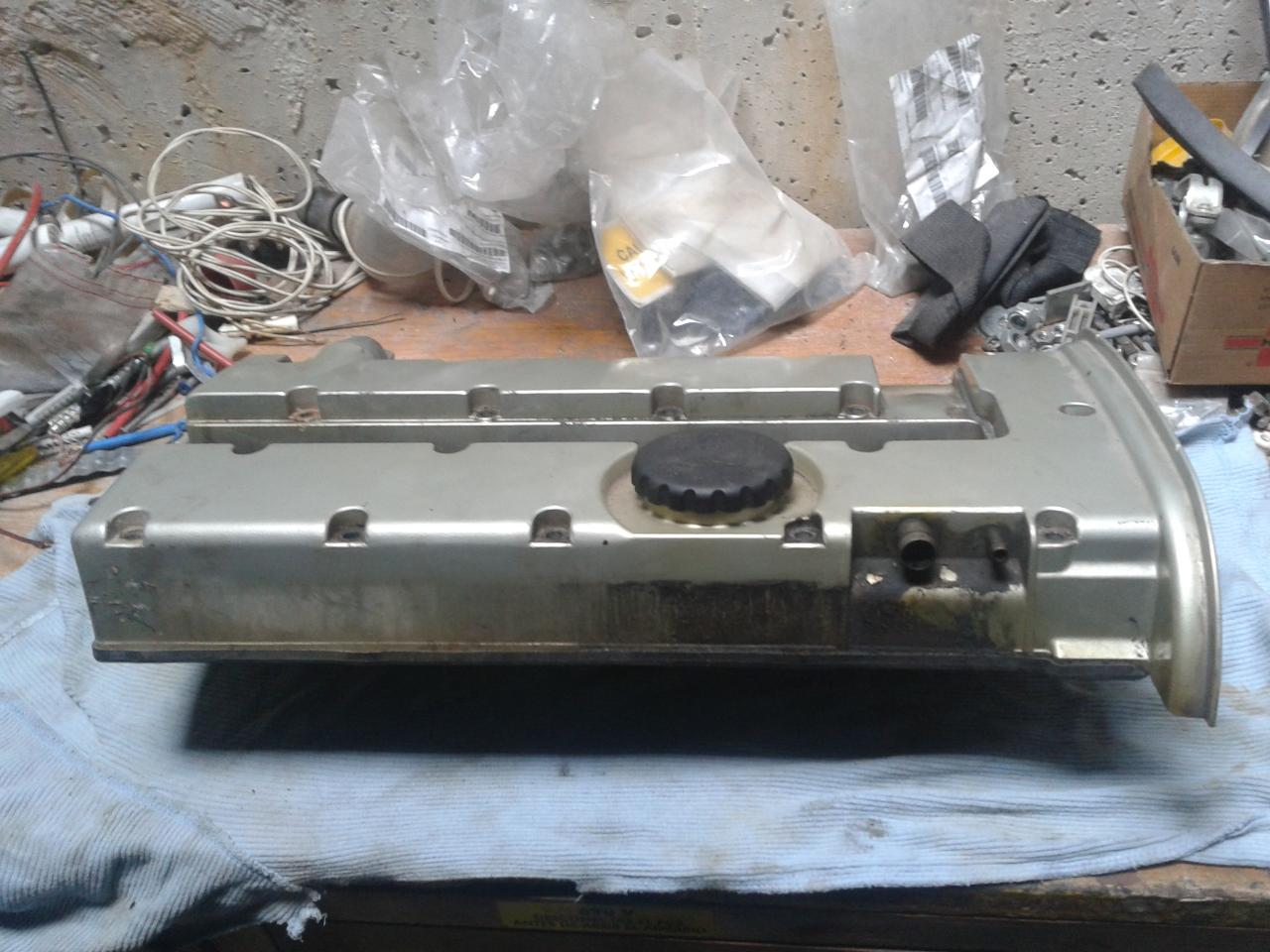

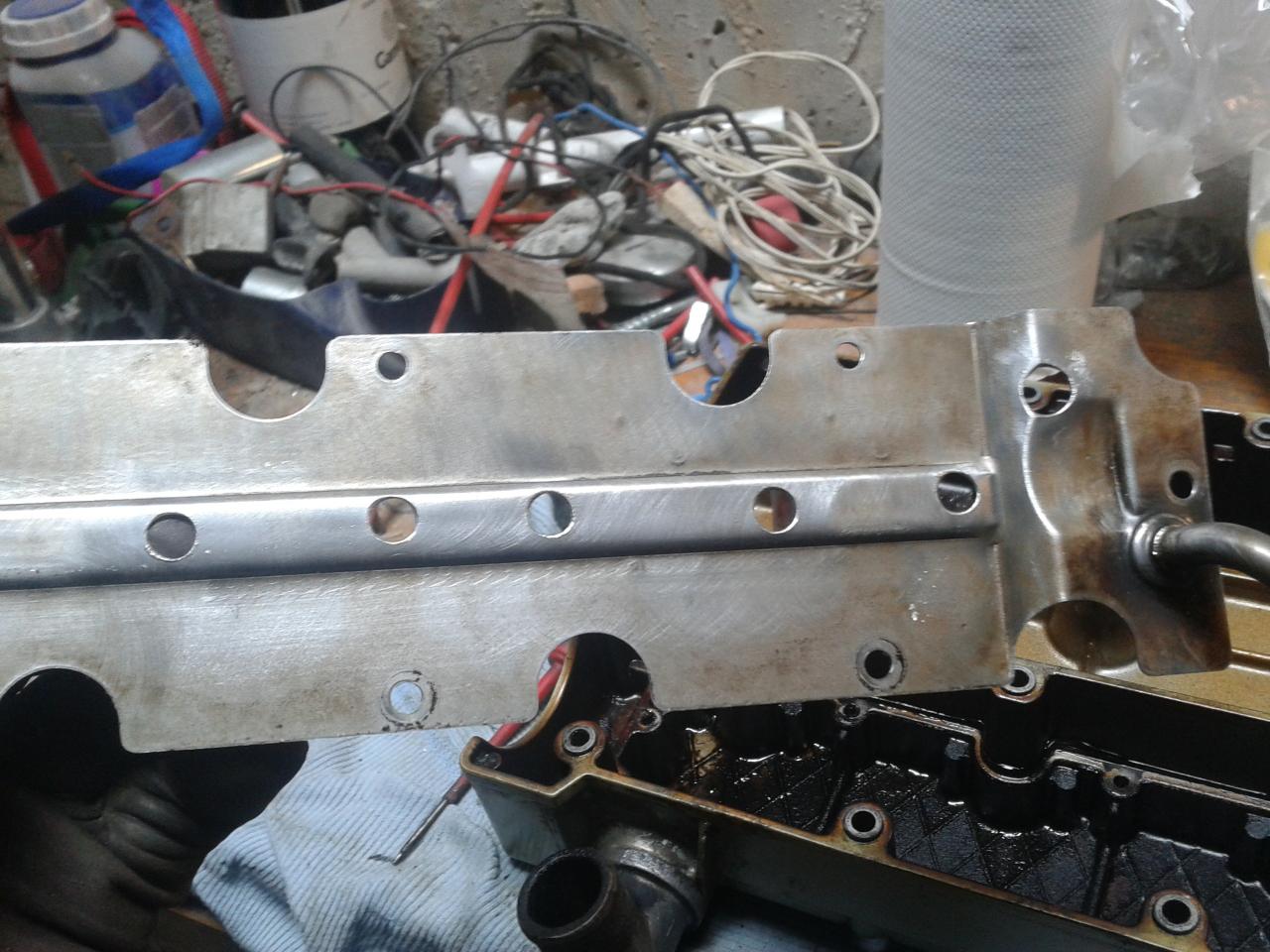

    Limpieza tapa balancines
