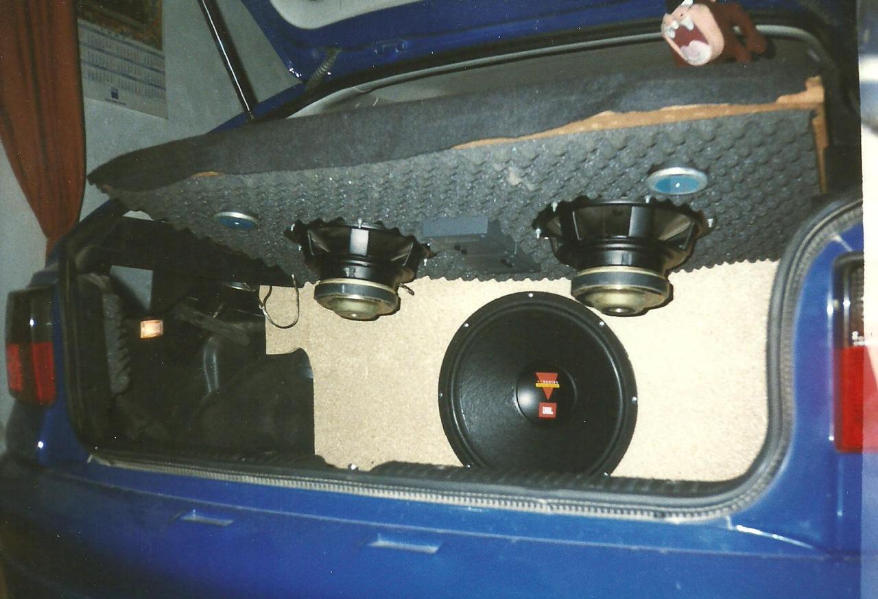

    Al poco tiempo le instalé un equipo de música y todo el kit gsi, paragolpes, taloneras y capó.

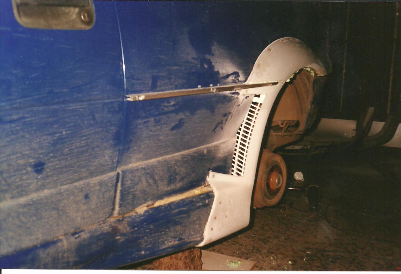

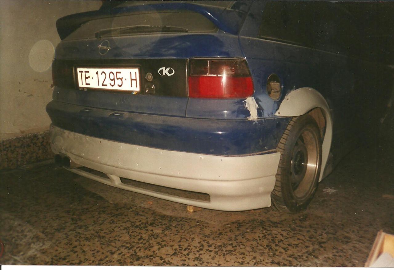

    Como mi cabeza no paraba, decidí montarle un kit de pasos de rueda, el que había para astra no me gustaba y me decanté por el de calibra...
Nombre: 2003-1.jpg
Visitas: 2233
Tamaño: 106.4 KB
ID: 33156Clic en la imagen para ver su versión completa.
Nombre: 2003-3.jpg
Visitas: 2251
Tamaño: 113.4 KB
    Última edición por BROCADEL8; 25-02-13 a las 16:25

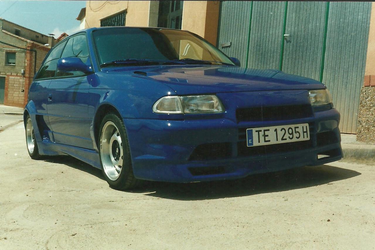

    Y aquí el resultado.
Nombre: 2004.jpg
Visitas: 2338
Tamaño: 140.7 KB
ID: 33158Clic en la imagen para ver su versión completa.
Nombre: 2004-1.jpg
Visitas: 2199
Tamaño: 147.0 KB
ID: 33159Clic en la imagen para ver su versión completa.
Nombre: 2004-2.jpg
Visitas: 2310
Tamaño: 144.8 KB
ID: 33160Clic en la imagen para ver su versión completa.
Nombre: 2004-4.jpg
Visitas: 2259
Tamaño: 73.6 KB
    Separadores traseros de 30mm y toda la carrocería homologada.

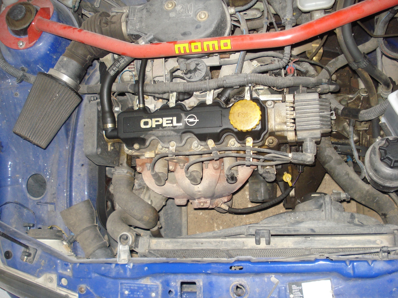

    Aquí su pequeño corazón de 75cv Clic en la imagen para ver su versión completa.

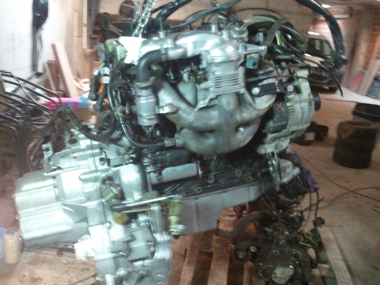

    Y el c20xe recién sacado del GSi Clic en la imagen para ver su versión completa.
Nombre: 2012-05-04 18.08.00.jpg
Visitas: 2722
Tamaño: 138.8 KB
    Última edición por BROCADEL8; 25-02-13 a las 16:46

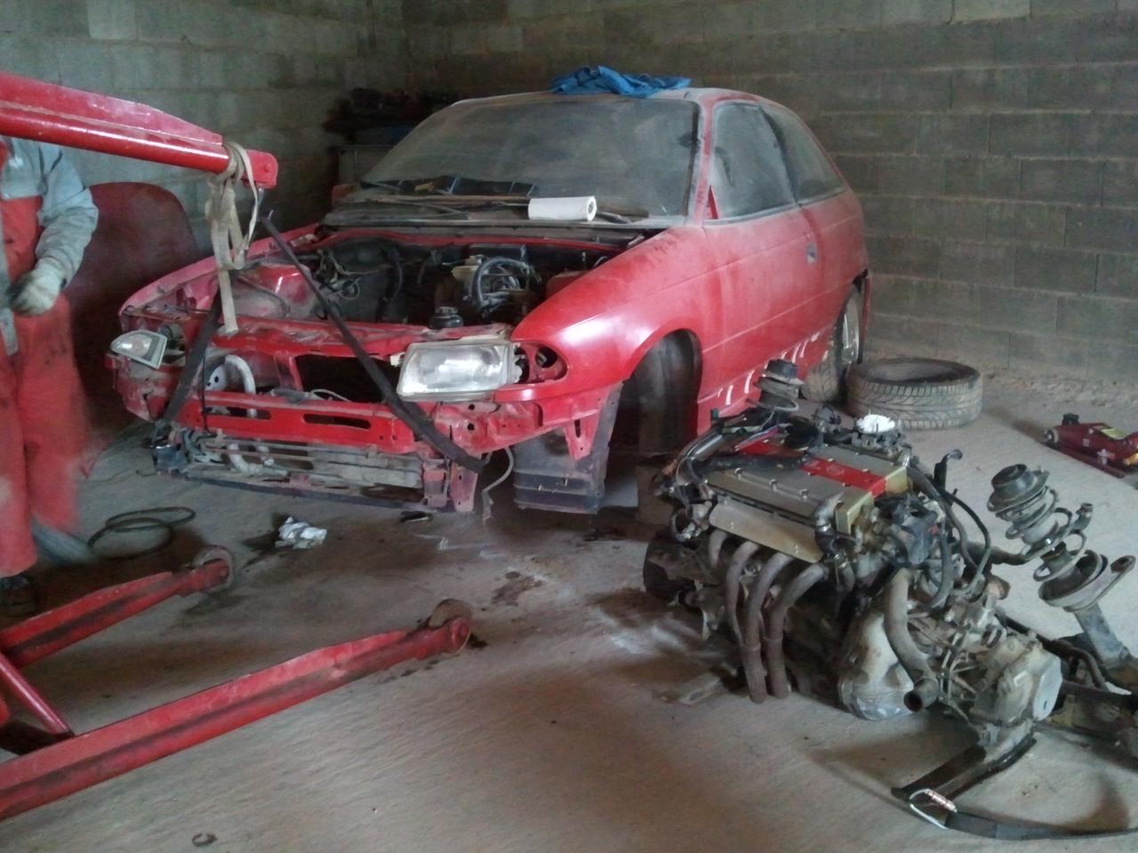

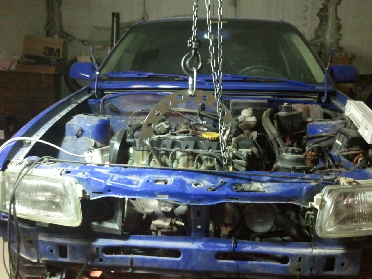

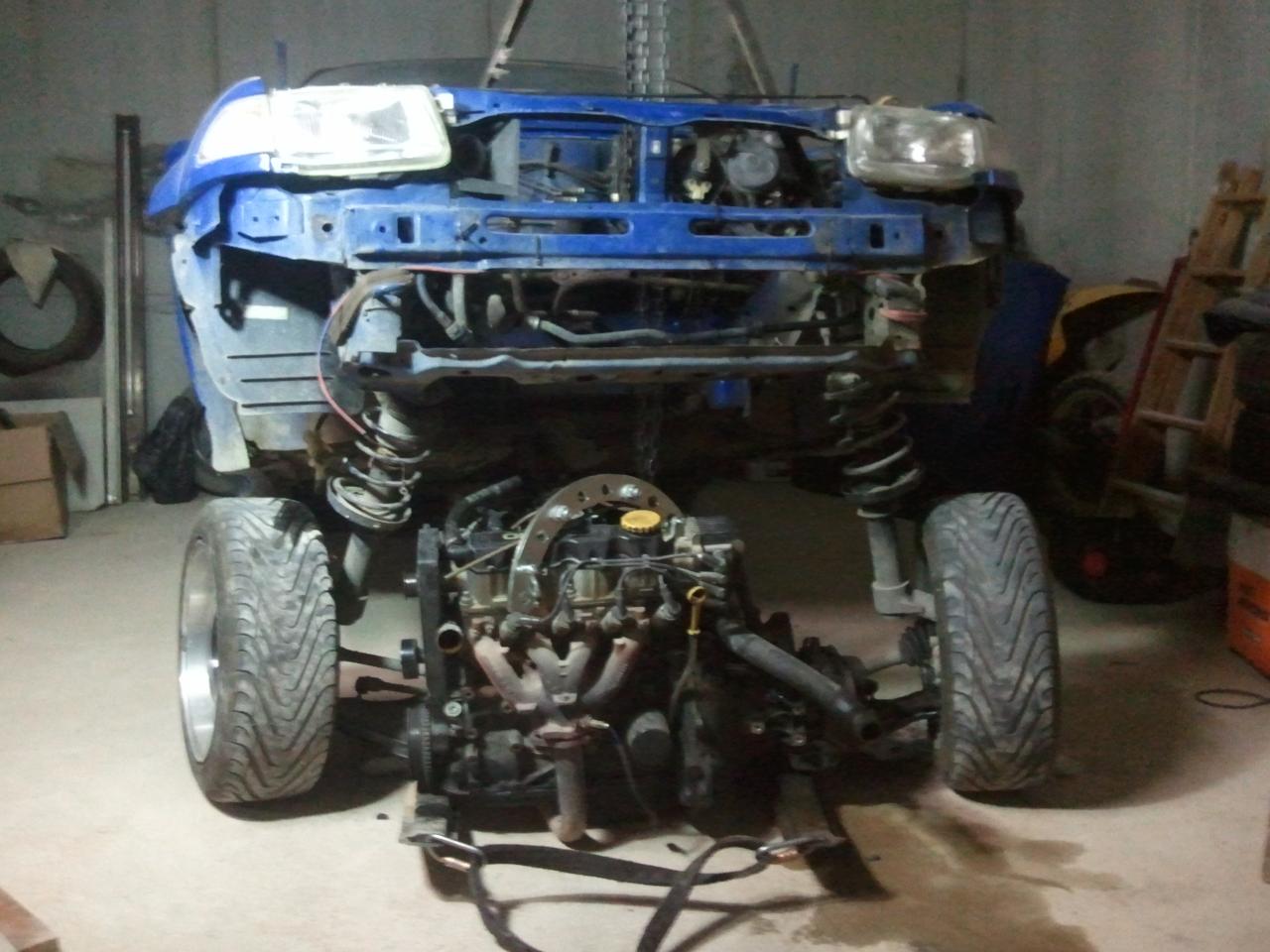

    Me traje el astra a casa y empecé a desmontar el pequeño 1.6
Nombre: 2012-05-04 20.59.21.jpg
Visitas: 1925
Tamaño: 105.4 KB
ID: 33164Clic en la imagen para ver su versión completa.
Nombre: 2012-05-05 18.14.29.jpg
Visitas: 1979
Tamaño: 154.2 KB
ID: 33165Clic en la imagen para ver su versión completa.
Nombre: 2012-05-06 17.21.01.jpg
Visitas: 1950
Tamaño: 126.4 KB
    Última edición por BROCADEL8; 25-02-13 a las 22:22

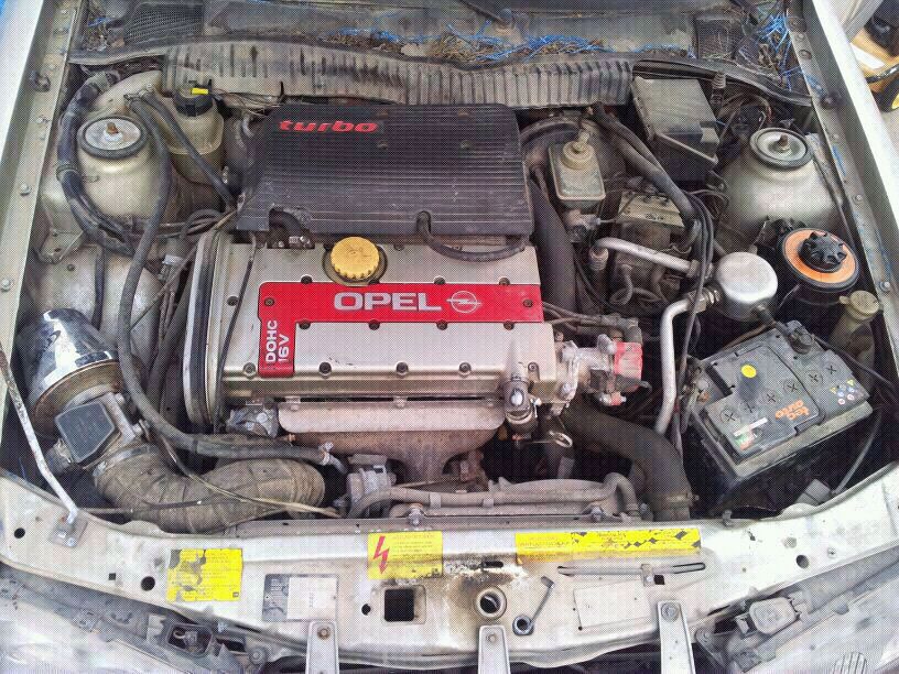

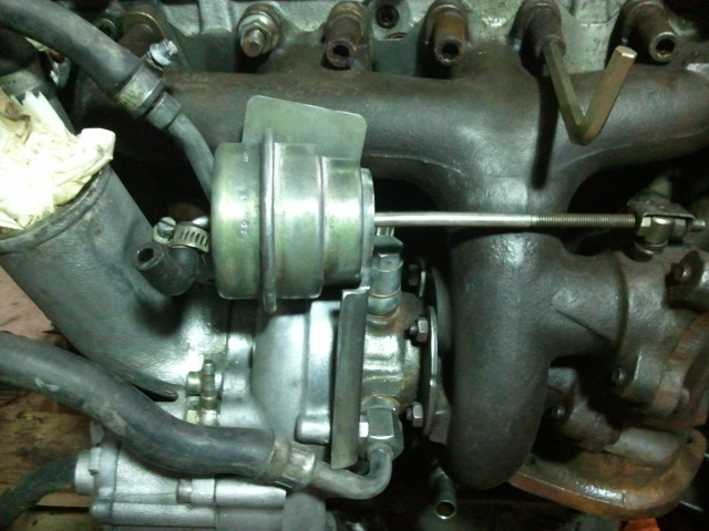

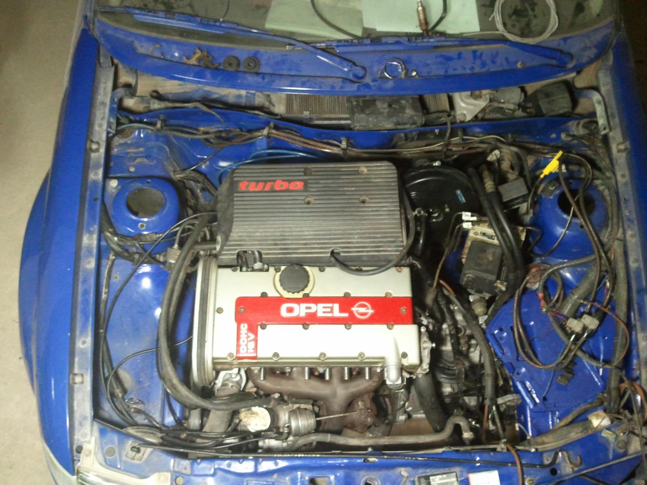

    En el periodo en el que estaba plenamente afaenado en el transplante, se apareció por delante una oportunidad, gracias a Germani Julius, de comprar un c20let, el cual fuí a ver e inmediatamente se vino para casa...
Nombre: 2012-10-19 18.30.00.jpg
Visitas: 2144
Tamaño: 150.0 KB
    Lo probé y arrancó a la primera, pero estaba algo descuidado....
    Así estaba antes...Clic en la imagen para ver su versión completa.
Nombre: 2012-10-20 18.00.00.jpg
Visitas: 2019
Tamaño: 130.9 KB

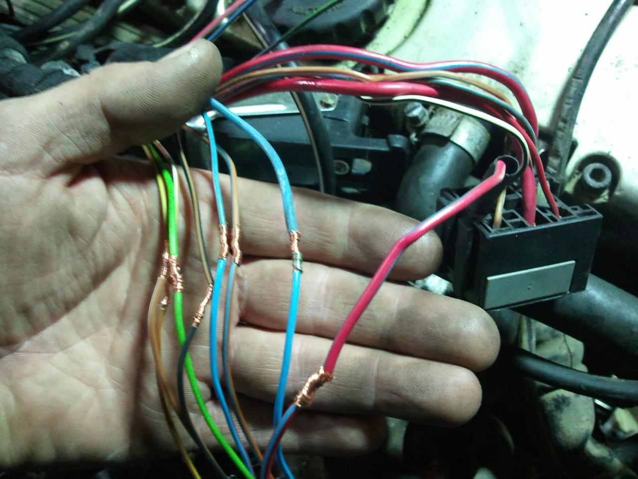

    Adaptación de cableado...Clic en la imagen para ver su versión completa.
Nombre: 2012-10-30 18.23.06.jpg
Visitas: 1987
Tamaño: 140.7 KB

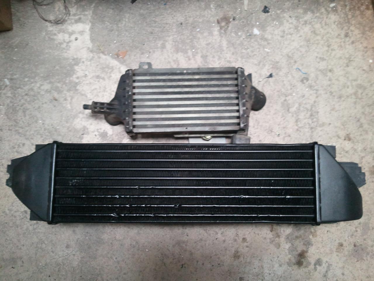

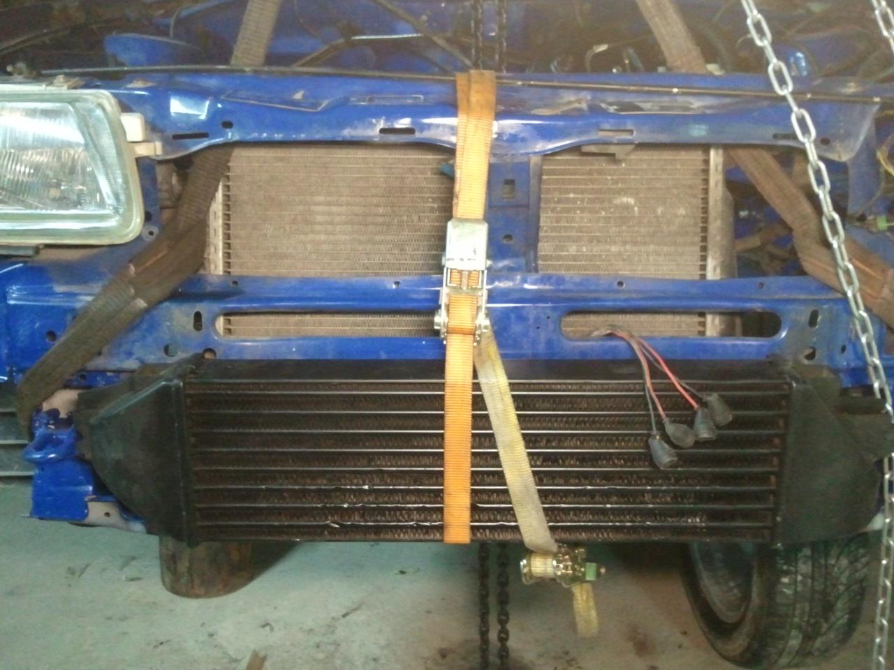

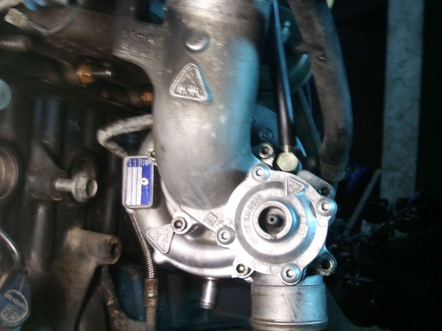

    Cambio de intercooler por uno de saabClic en la imagen para ver su versión completa.
Nombre: 2012-11-10 11.57.17.jpg
Visitas: 1834
Tamaño: 147.2 KB
ID: 33173Clic en la imagen para ver su versión completa.
Nombre: 2012-11-15 20.00.22.jpg
Visitas: 1954
Tamaño: 143.3 KB

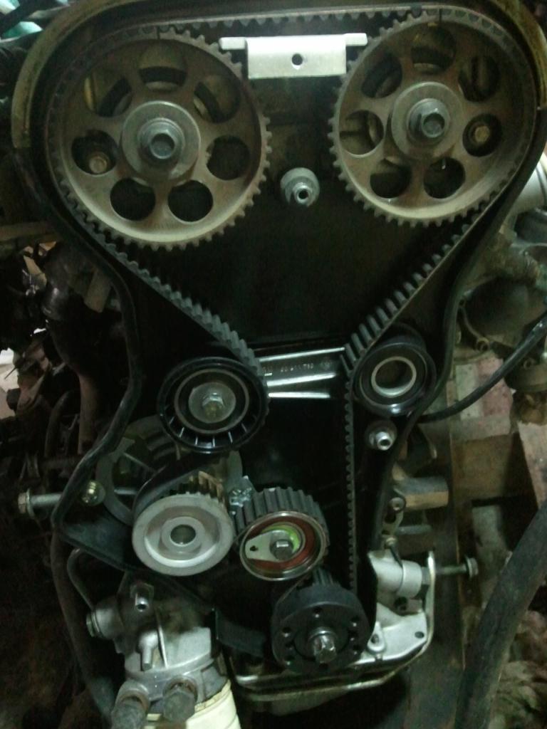

    Distribución...Clic en la imagen para ver su versión completa.
Nombre: 2012-11-17 12.35.16.jpg
Visitas: 2000
Tamaño: 82.3 KB

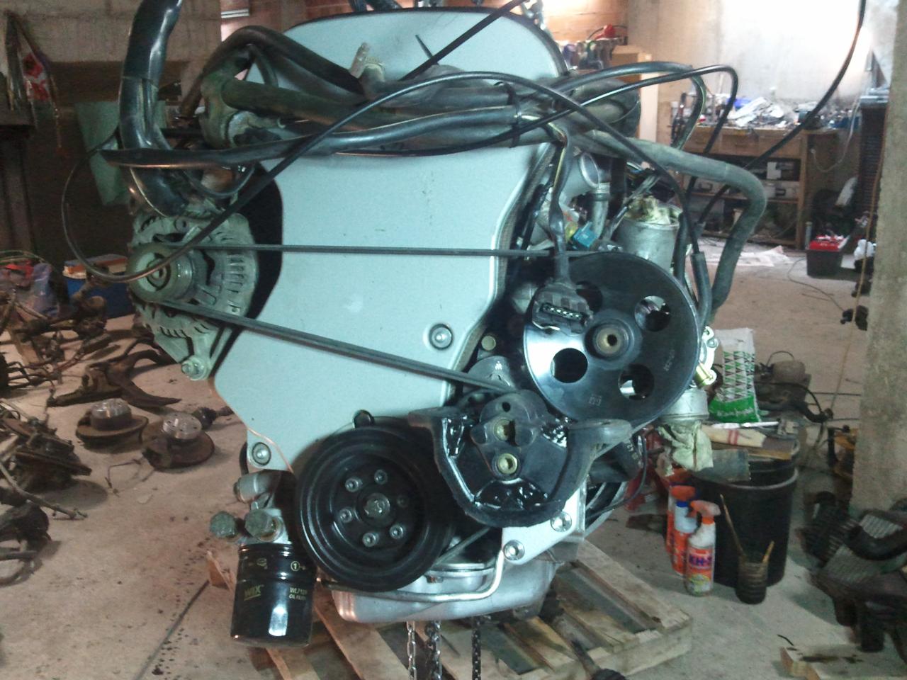

    Motor rejuvenecido...un poco:
Nombre: 2012-12-15 13.02.26.jpg
Visitas: 1915
Tamaño: 157.4 KB
ID: 33176Clic en la imagen para ver su versión completa.
Nombre: 2012-12-15 13.03.55.jpg
Visitas: 1994
Tamaño: 147.1 KB

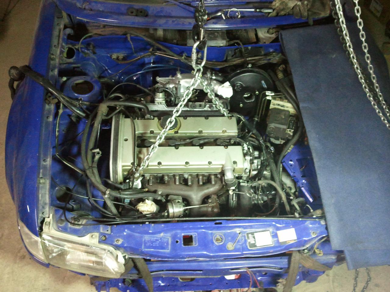

    y motor dentro!
Nombre: 2012-12-15 19.49.12.jpg
Visitas: 2040
Tamaño: 179.3 KB
ID: 33178Clic en la imagen para ver su versión completa.
Nombre: 2012-12-16 17.34.33.jpg
Visitas: 2177
Tamaño: 167.6 KB
    Distribución completa.
    Bomba agua.
    Junta carter del c18xe.
    Carter y chupona bien limpios y junta nueva.
    Termostato fresquito.
    Rotor del distribuidor.
    Bujias.
    Embrague.
    Limpieza y saneado de instalación eléctrica.
    Limpieza cuerpo de mariposas.
    Limpieza y reubicado válvula ralentí.
    Limpieza interior tapa balancines.
    Seguro que me dejo algo...
