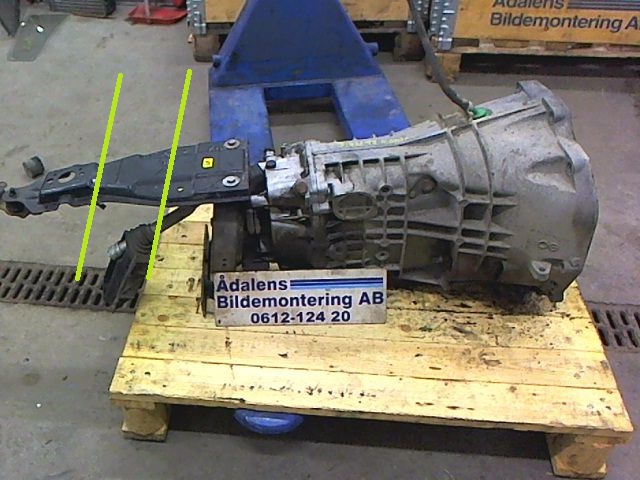

    Txema, va a tener que hacer como Carlos... recortar el soporte de la palanca y hacerlo muy corto ya que de por sí la caja es larga de *******, y el soporte casi lo mismo!
    Estando el motor donde está, creo que la palanca llegará a donde está el respaldo casi.

    Efectivamente Txema. Como dice Maxpain, hay que hacerle un corte al soporte de la palanca. En su día tuve el mismo miedo que tú, pero es una modificación muy sencilla. Pongo un esquema así a ojo de lo que hay que cortar. El problema real es ensanchar el túnel de transmisión para meter ese mostrenco, porque la caja de 4 marchas de serie es casi la mitad de grande.

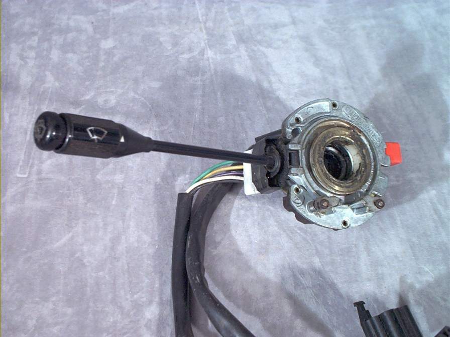

    Sí, yo tube que cortarla y llevarse a roman puesto que también puse la de un omega a para que me sirvieran los mandos de limpia e intermitentes al poner la instalación de corsa a y no tener que modificar esta última. ..
    No me fastidies que lo quitaste... si estas palancas tienen un tacto de época exquisito...

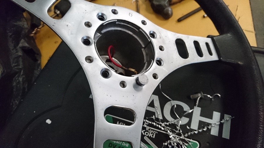

    Un fin de semana bastante aprovechado, dándole a varios palos.

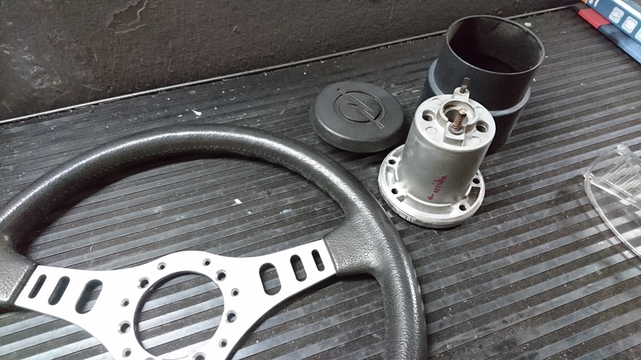

    He desmontado por completo el volante del Kadett GTE, que originalmente viene remachado a la piña. Luego intenté quitar la goma de todo el contorno cortando con un cutter, pero no hay manera de sacarla sin destruir, viene muy pegada al aro. A ver cómo me arreglo, porque quiero llevarlo a chorrear y pintar en polvo, le preguntaré al tapicero si él sabe cómo sacar la espuma.
    Nombre:  DSC_0462.JPG
Visitas: 580
Tamaño: 193.2 KB

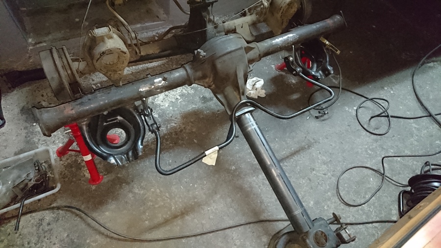

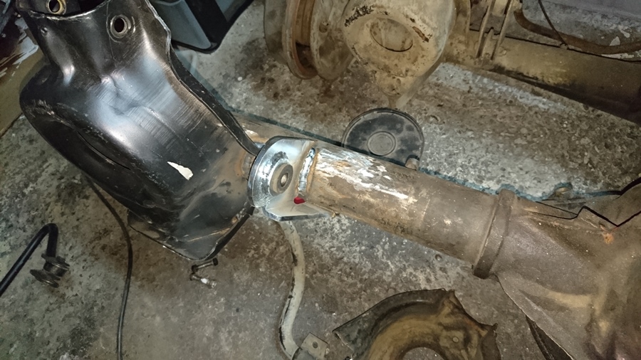

    Para mi desgracia, porque en estos coches no hay sorpresa que sea para bien, el diámetro del cuello donde ancla el puente trasero es distinto en Manta y Kadett. Todo se parece y nada es igual... Tendré que meterle radial a ambas piezas y hacer un injerto entre el soporte de una y el cuello de otra.
    Nombre:  DSC_0369.JPG
Visitas: 581
Tamaño: 361.9 KB
    En el puente trasero ya están soldados los soportes de la estabi. De Kadett C no los conseguí en ningún lado, así que los encontré en una web de Opel GT que tiene el mismo diámetro de silent-block de unión. Ye tenemos el puente completo para mandar a chorro

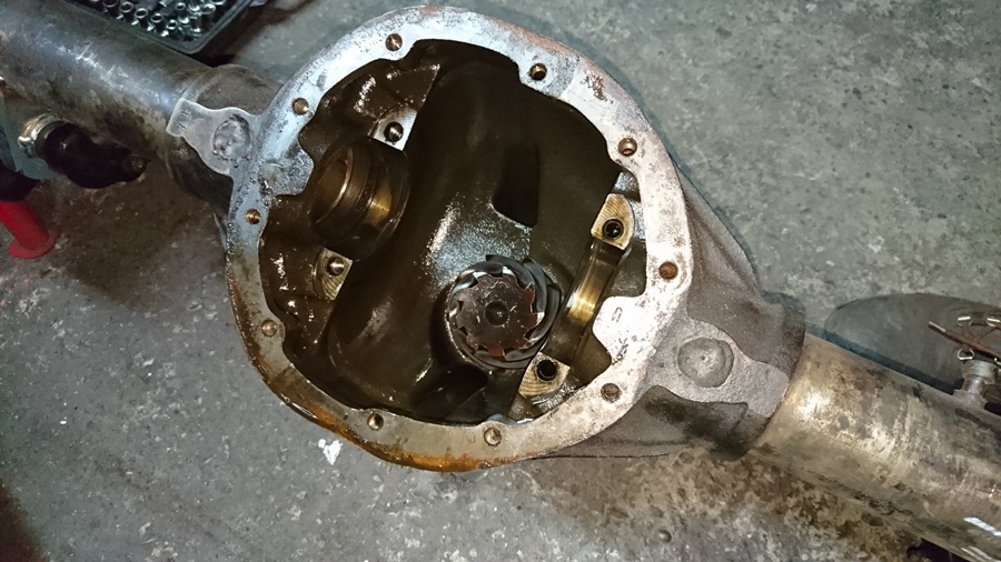

    El dif se ha ido fuera para limpiar todo el alojamiento y comprobar en otro momento que no hay problemas con el Quaife. Los rodamientos valen una pasta, y mal no se ven, creo que tiraré con ellos y si en un futuro silban pues haré el cambio. No hay mal acceso para hacerlo.
    Nombre:  DSC_0475.JPG
Visitas: 536
Tamaño: 270.1 KB

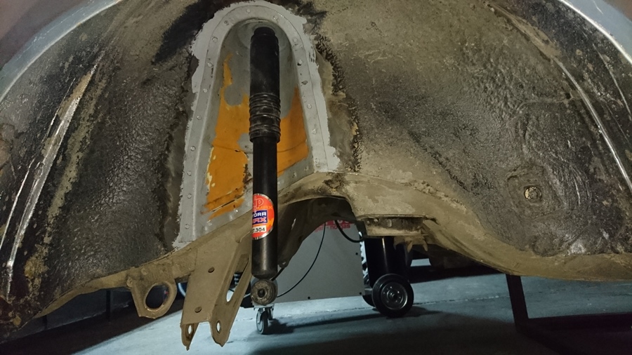

    Esta del amorti trasero es una pijada, pero me ha hecho ilusión ponerlo y ver eso ahí colgando xD
    Nombre:  DSC_0473.JPG
Visitas: 575
Tamaño: 252.9 KB

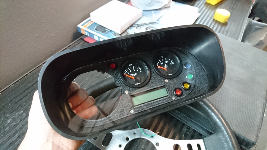

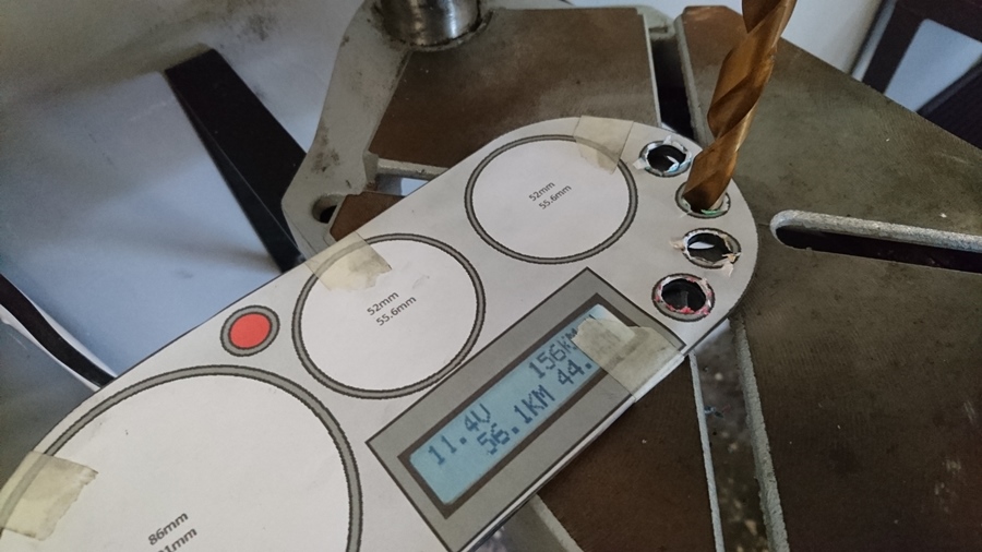

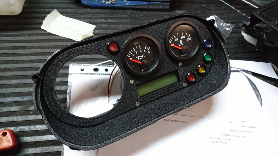

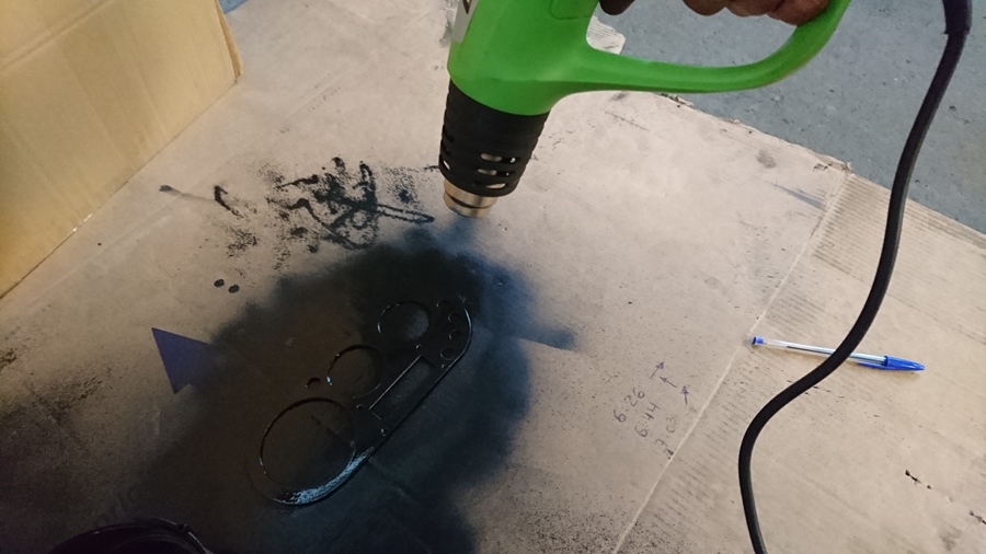

    El cuadro, a falta de pedir el cuentarpm, ha quedado acabado. El resultado es francamente bueno, la pintura de VHT secada con pistola de calor hace milagros.
    Nombre:  DSC_0458.JPG
Visitas: 535
Tamaño: 194.8 KB
    Nombre:  DSC_0464.JPG
Visitas: 569
Tamaño: 187.2 KB
    Nombre:  DSC_0466.JPG
Visitas: 592
Tamaño: 242.5 KB
    Pantalla del cuadro hecha también nueva con metacrilato.
