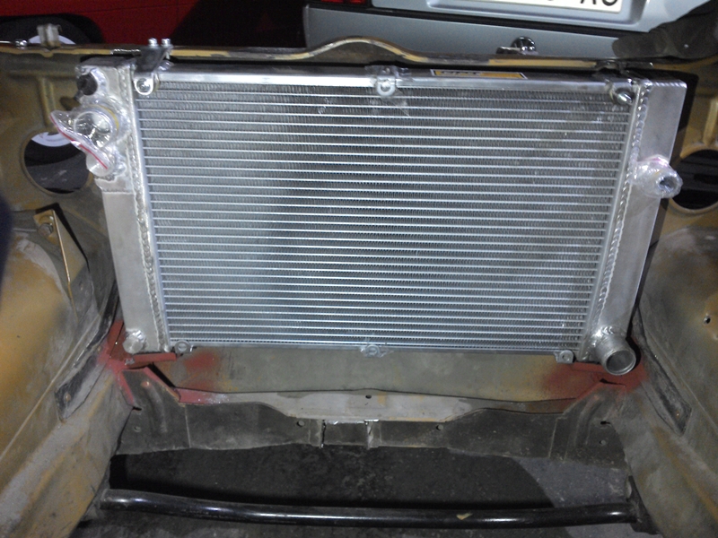

    ¿De que coche es el radiador? Queda clavao...
    Pues de Porsche 944 no Turbo. Además tiene la rosca de M22x1.5 para el termocontacto y las dos conexiones pequeñas para el vaso de expansión. Si lo pido a medida no me lo hacen así xD
  2. #552
    Joder, menuda pinta ese radiador, como te han dicho, parece de serie, i like it !!
  3. #553

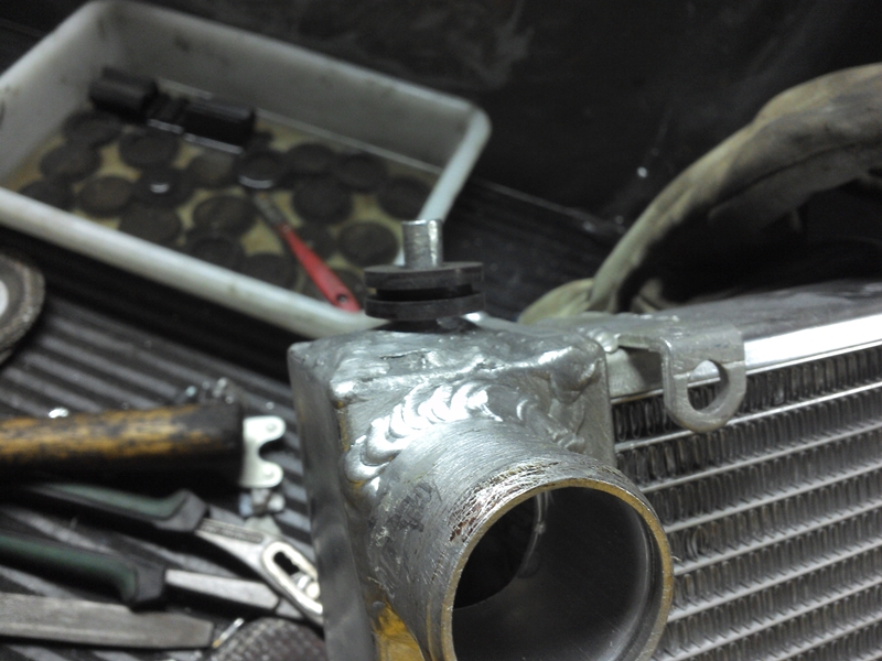

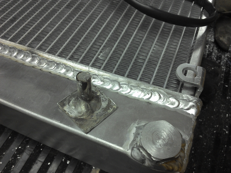

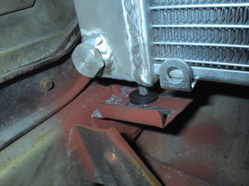

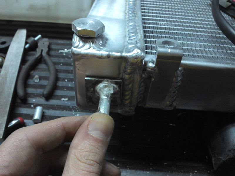

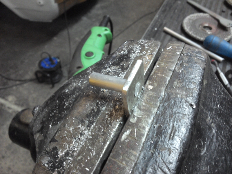

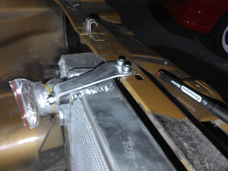

    No me gustaba mucho cómo quedaba anclado el radiador en la parte baja, lo veía muy suelto y me daba miedo que se saliera. Así que lo modifiqué. Opté por soldarle unas espigas de alu como traen muchos originales.
    Nombre:  CameraZOOM-20160221155231913.jpg
Visitas: 878
Tamaño: 419.5 KB
    Primero prefabrico el soporte para no soldar el redondo directamente al radiador y así repartir mejor el esfuerzo.
    Nombre:  CameraZOOM-20160221160615493.jpg
Visitas: 881
Tamaño: 409.4 KB
    Nombre:  CameraZOOM-20160221175704723.jpg
Visitas: 877
Tamaño: 372.1 KB
    Nombre:  CameraZOOM-20160221175724660.jpg
Visitas: 879
Tamaño: 340.9 KB
    Listo para alojarse en el pasamuros.
    Nombre:  CameraZOOM-20160221195159357.jpg
Visitas: 879
Tamaño: 331.1 KB
    Nombre:  CameraZOOM-20160221202830051.jpg
Visitas: 882
Tamaño: 363.8 KB
    Nombre:  CameraZOOM-20160221212122981.jpg
Visitas: 845
Tamaño: 392.8 KB

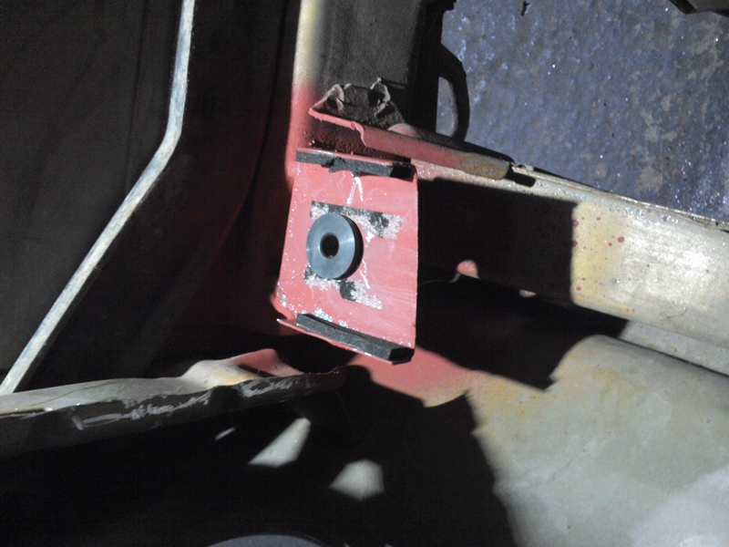

    Arriba pletinas a medida y silent-blocks de barrilete, para que tenga libertad de movimiento.
    Nombre:  CameraZOOM-20160221214345305.jpg
Visitas: 903
Tamaño: 341.9 KB
    Nombre:  CameraZOOM-20160221214406081.jpg
Visitas: 884
Tamaño: 416.7 KB

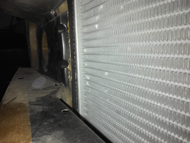

    Me quedan unos 12mm desde el frontal hasta el radiador, le voy a montar burlete de puertas para que quede sellado.

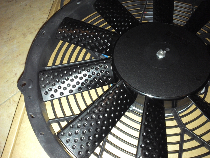

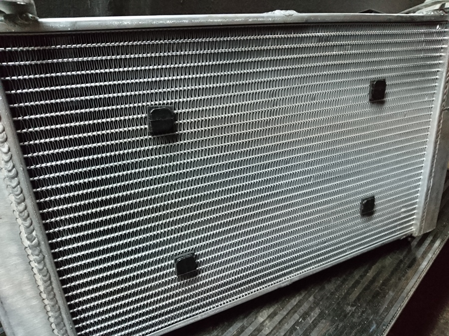

    El ventilador me ha llegado también. A ver si me hago con un kit bridas de fijación de esas que atraviesan el radiador.

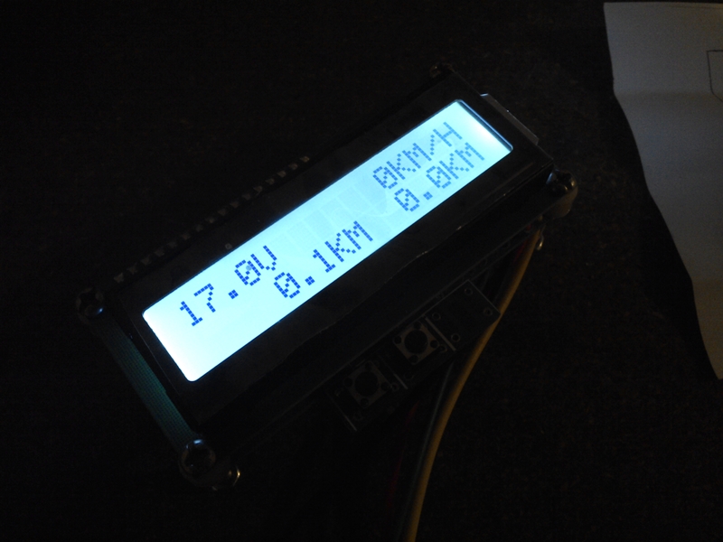

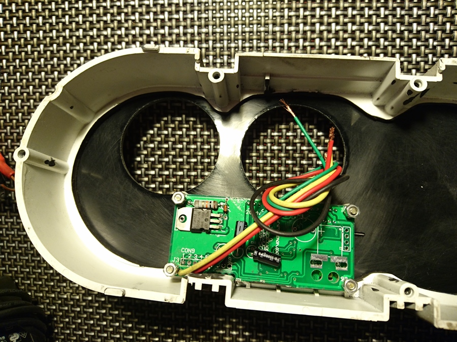

    Para el cuadro ya tengo por fin velocímetro digital de mínimas dimensiones. Pedimos kike y yo uno para cada uno. Tiene velocímetro, km totales y parciales y voltímetro.

    Vaya pinta tiene ese radiador, cojonudo.
    El LCD donde lo tienes conectado que esta dando 17v? A una fuente?

    Se ve rara la foto donde salen las instrucciones del velocímetro, no entiendo la letra, jijiji.
    Muy chulo. Antes lo ví el el cuadro de Kike y dije wtf?.

    Buen trabajo Dani, me gusta mucho como ha quedado sujeto el radiador. Así da más seguridad
    Por cierto, podrías decirme dónde compraste los silentblocks y precio..
    Sí, tengo una fuente de alimentación guarrera para probar componentes. De algún aparato que rompió la saqué, no recuerdo cuál. Pero ya ves que muy estabilizada no está xD
    En esta tienda. Anduve buscando algo en Gijón, pero no tenían el tamaño que necesitaba: http://stores.ebay.de/rcforceshop/ Salieron con el envío como a 2€ cada uno.

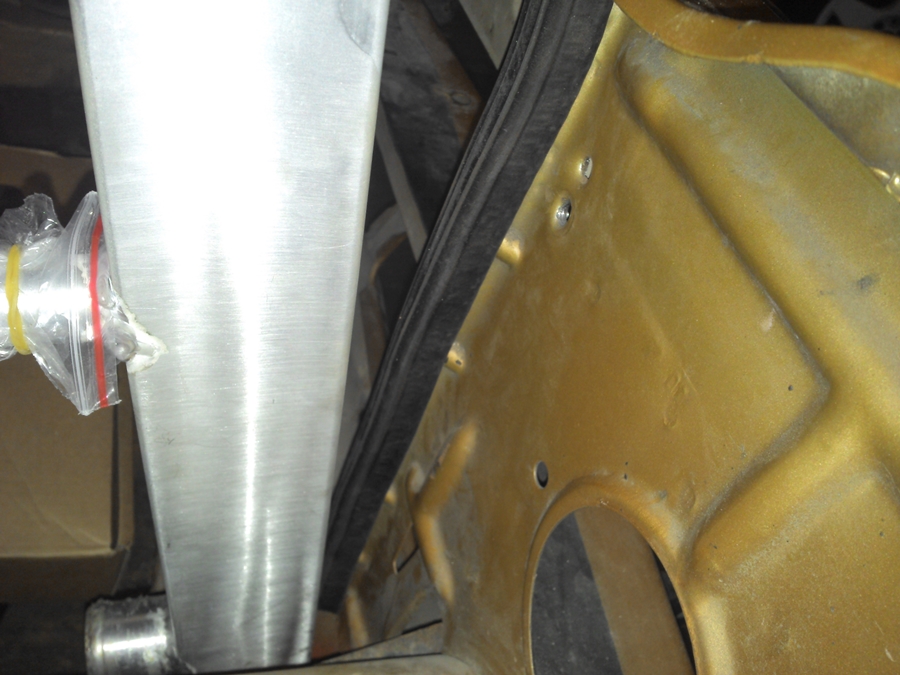

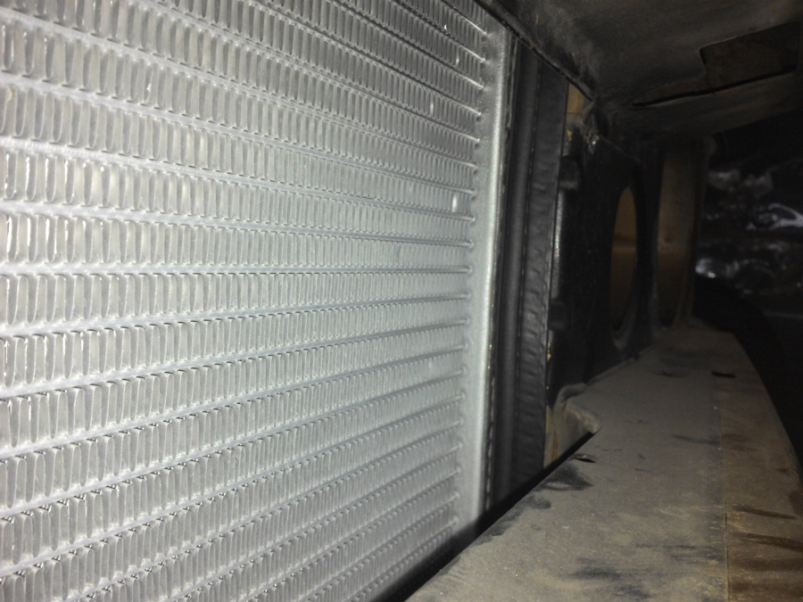

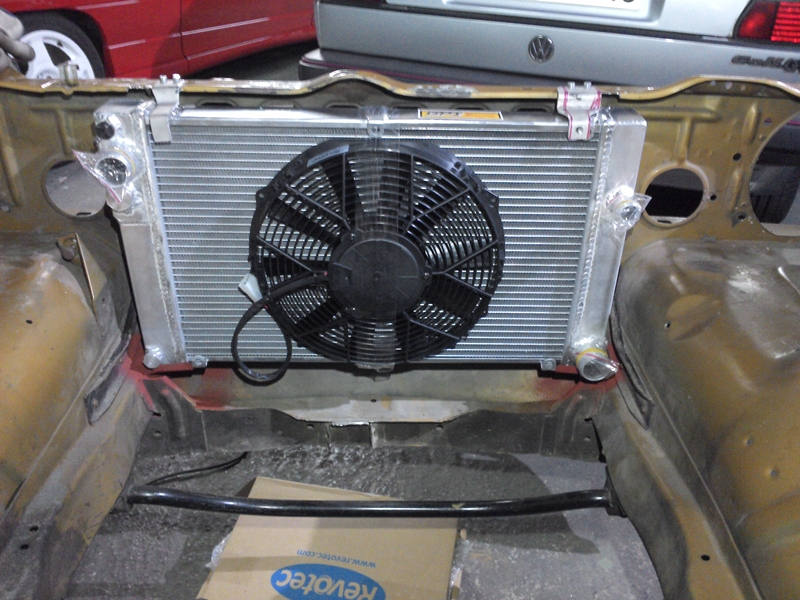

    Radiador terminado. Encontré junquillo por metros bastante fino, que justo me lo sella contra el frente. Así que ya está todo en su caja para cuando pinte y monte el coche definitivamente.

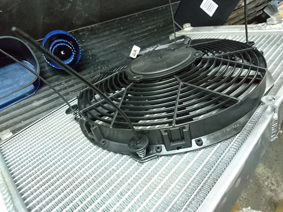

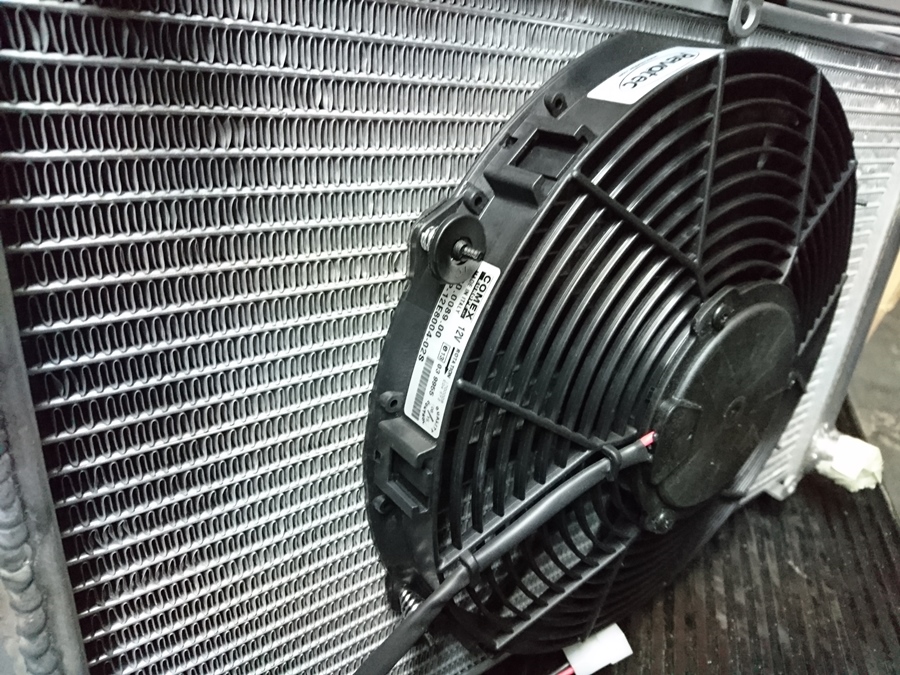

    Ventilador montado con el kit chinorris, que no sé yo si me da mucha confianza o se saltarán las grapas de plástico... El caso es que no hay otra solución sencilla para colocarlo.

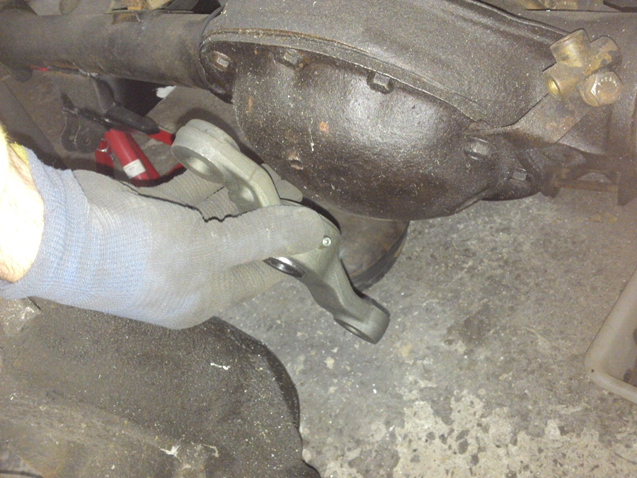

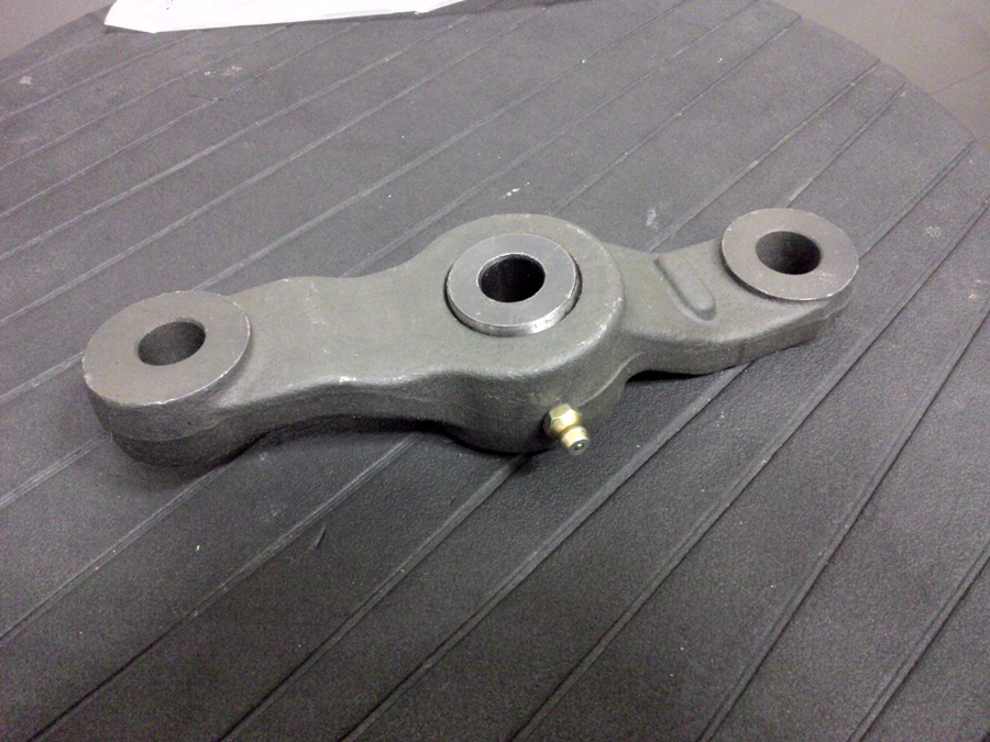

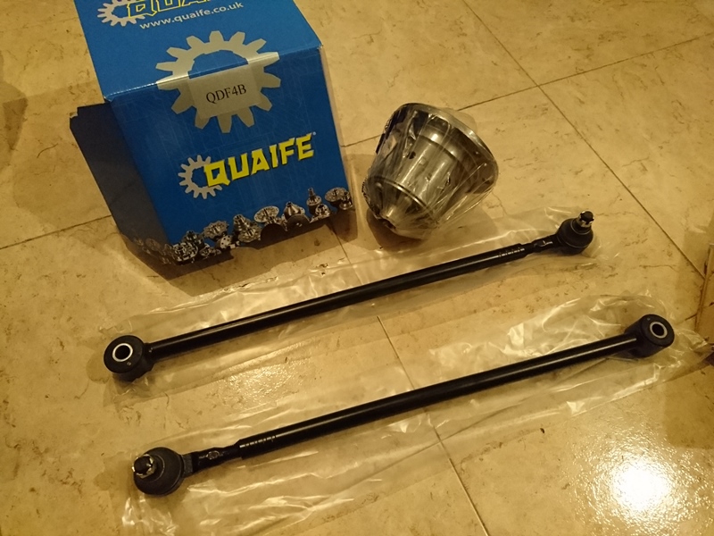

    Leva OEM para empezar la parte de las barras Watt. Los tirantes los tengo en camino.

    Ahí colocada a la altura central del diferencial irá.

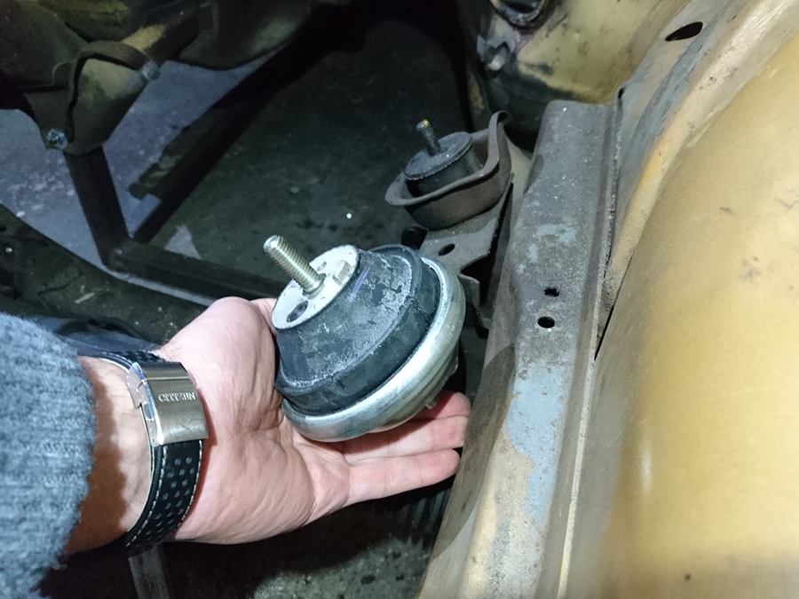

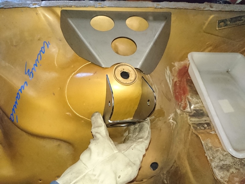

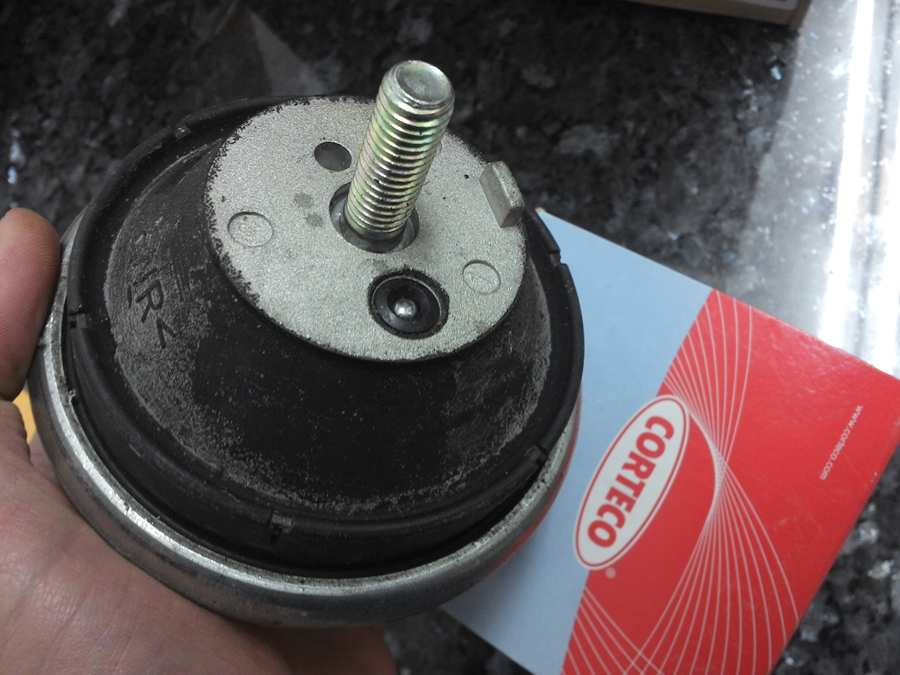

    Soportes de motor hidráulicos de Omega B
    Nombre:  CameraZOOM-20160229202706904.jpg
Visitas: 737
Tamaño: 442.2 KB

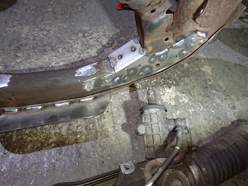

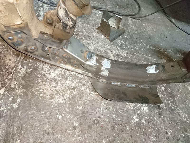

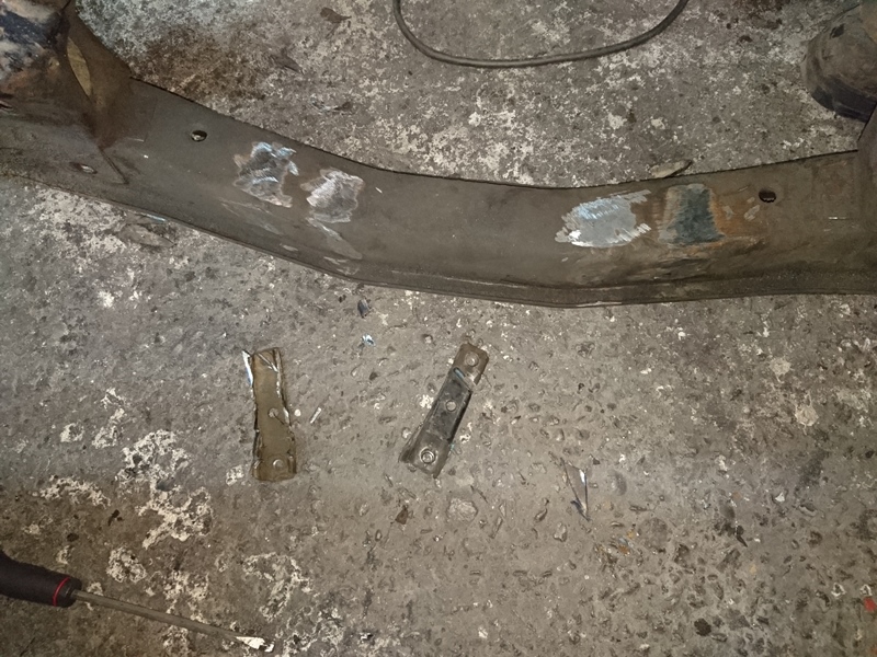

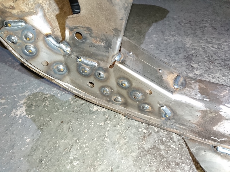

    Mi intención desde el principio es soldar los nuevo soportes en las punteras, pero con estos tacos no me iba a quedar otra solución porque son casi el doble de gruesos que los de serie y han de ir colocados más adelantados por ser el motor más largo.
    Nombre:  DSC_0099.JPG
Visitas: 815
Tamaño: 261.1 KB

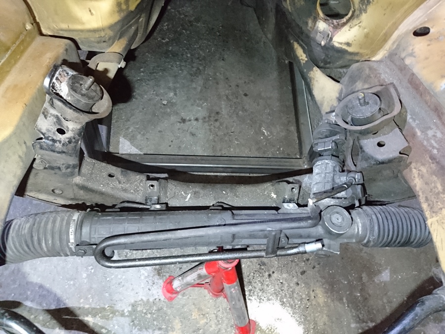

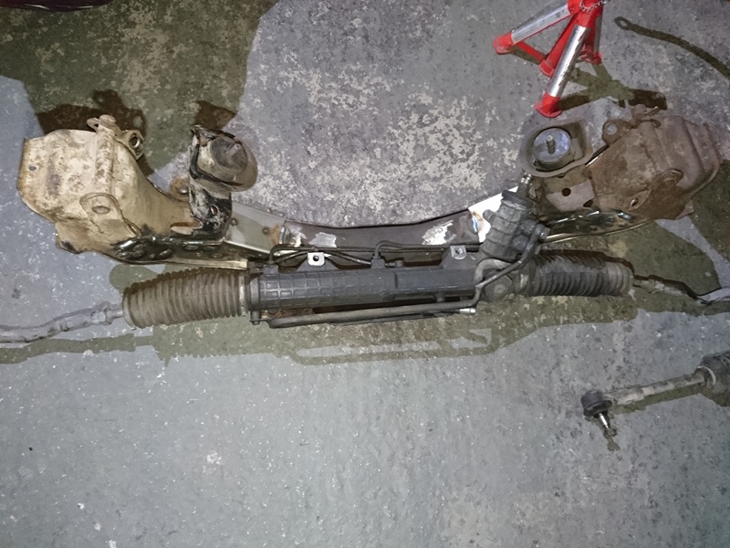

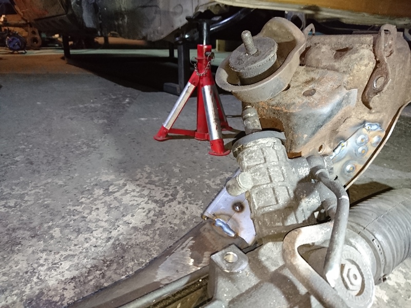

    Cremallera de BMW e36, es con lo que me meteré ahora como próxima faena. De primeras parece que habrá bastante trabajo para conseguir alinear el eje de entrada con la columna de dirección.

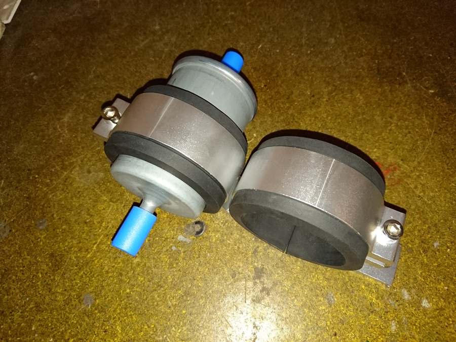

    Soporte de alu para bomba de gasofa y filtro. Pienso fijarlos en una plancha de aluminio a su vez cogida a la carrocería flotando sobre silent-blocks, donde colocar también el regulador de presión. No voy a montar línea de retorno desde el vano, sino que el regulador va a ir junto al depósito.

    Yo creía que esta semana no habías tenido tiempo de nada. Pero ya veo que no paras. hay fecha para meter a pintar? o todavía queda trabajo de soldadura sobre chasis?
