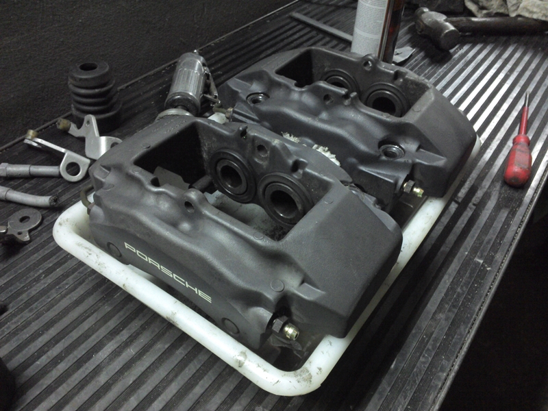

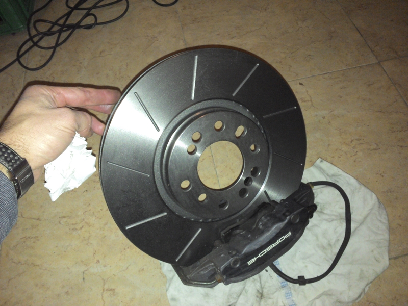

    Como la adaptación de las Brembo que había comprado de un 968 no era muy sencilla, las he dejado un poco de lado a ver qué hago con ellas. Me he pillado en su lugar unas delanteras de Boxster, que son de anclaje radial y van a ser más fáciles de montar. Los pistones son del mismo diámetro, pero tienen también algo más de pastilla para aceptar disco mayor, voy a montar 308mm al final.

    Los discos los pedí 4x100, y los muy graciosos me mandaron unos retaladrados. Ya tengo otros 4x100 en camino después de ganar la dis**** de Paypal. Montar retaladrados en Kadett C me parece una locura, porque no trabajan a fricción como en los coches actuales entre llanta y buje, sino que van simpletemente atornillados por detrás del buje.

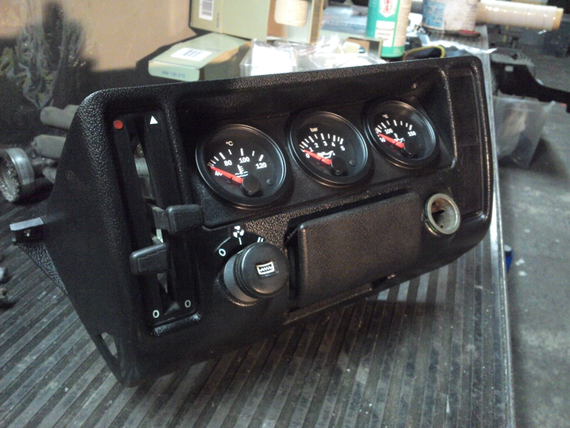

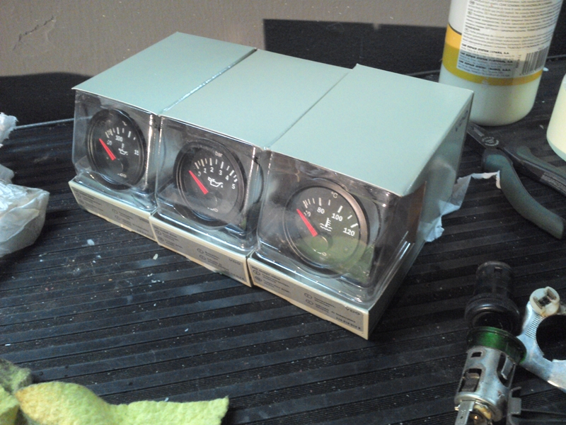

    Me llegaron algunos relojes, y aproveché para probar la tapa de la radio. Me gusta el resultado, aunque algunos no irán ahí sino en el cuadro.

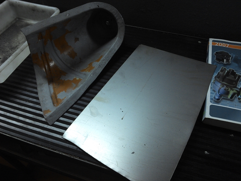

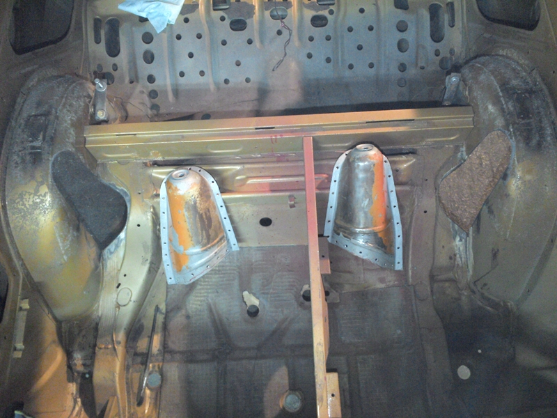

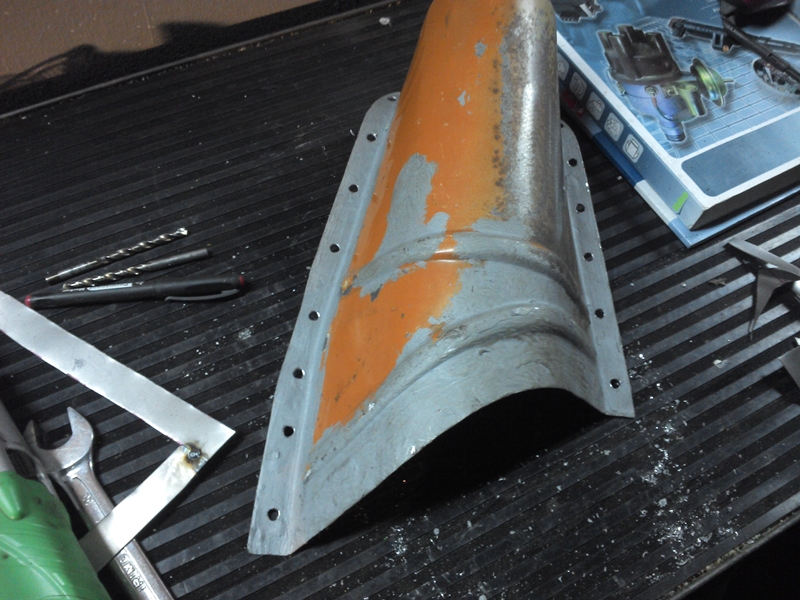

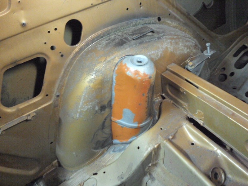

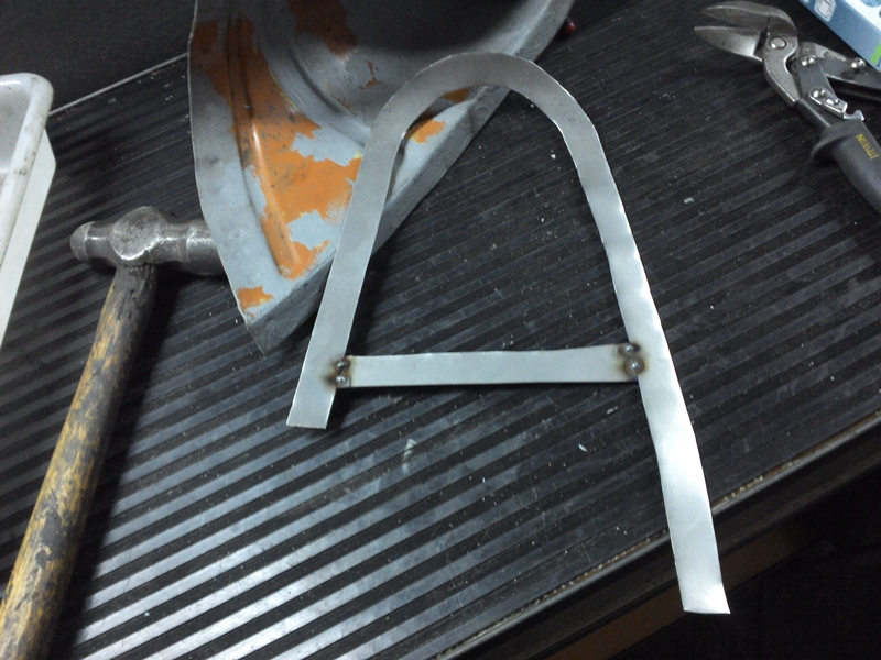

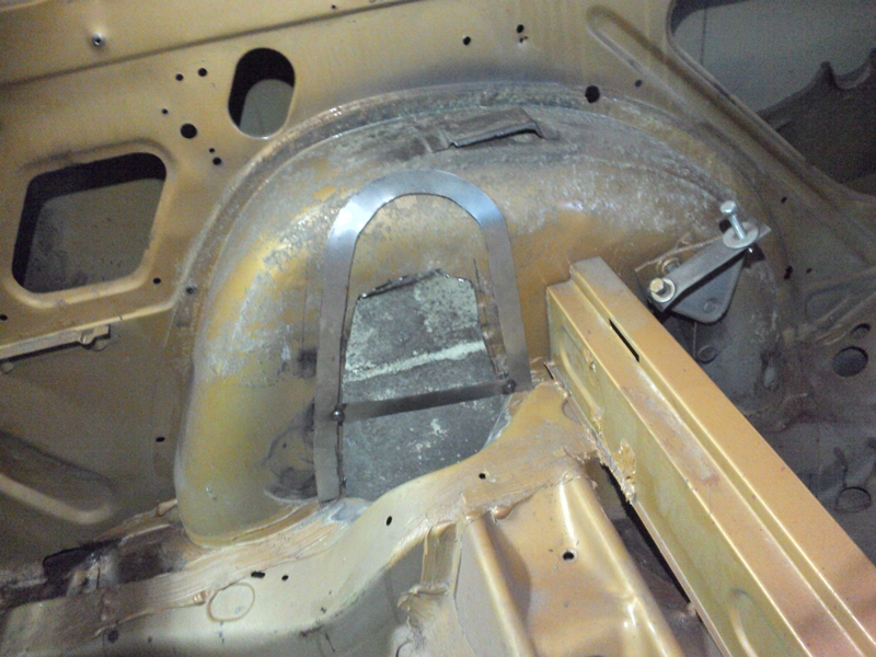

    Casi han quedado listas las copelas, porque sólo falta soldarlas y es la parte más sencilla. Me hice unas plantillas para marcar el corte en el coche, porque no se me ocurría otra manera fiable de hacerlo al milímetro.
    Nombre:  CameraZOOM-20160124153350569.jpg
Visitas: 1418
Tamaño: 316.1 KB
    Nombre:  CameraZOOM-20160124161114015.jpg
Visitas: 1339
Tamaño: 396.8 KB
    Nombre:  CameraZOOM-20160124162415948.jpg
Visitas: 1396
Tamaño: 421.2 KB
    Las he taladrado para soldarlas a tope contra la carrocería, estoy pensando si darles cordón adicional para aumentar la unión, ya veré.

    Una presentada, aunque en la foto se ve algo descolgada en la realidad ajustan perfectas.

    Menudo curro. Los relojes en la tapa de la radio han quedado original teile

    Yo añadiría algún cordón adicional al asunto. Mal no te ha a hacer, si no te pasas, bueno, eso tu ya lo sabes jeje.
    Edito:
    Ahora que veo, la chapa que queda "entre chapas", ¿le aplicas spray de zinc, o quizás otro tratamiento? Ando yo a vueltas con qué aplicar en esas zonas que quedan desprotegidas al soldar.
    Última edición por Tiparraco; 25-01-16 a las 13:23
  10. #530
    Viendo la distancia entre puntos, le metería algún refuerzo extra. Aún así, tiene buen aspecto, me gusta la variación que le estas realizando.
