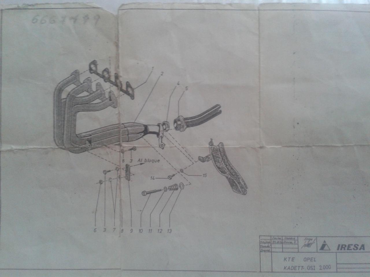

    Cita Iniciado por angelturiGSI Ver mensaje
    Muchas gracias por la info!!. Intentare meter el soporte recortandolo a ver si consigo algo. Pero con los iresa estoy bastante contento.
    Un saludo!!
    no encontré foto pero esta es la ficha de los iresa para kadett seh.

    Cita Iniciado por brake Ver mensaje
Nombre: 20140616_141414.jpg
Visitas: 256
Tamaño: 111.7 KB
ID: 44803Clic en la imagen para ver su versión completa.
Nombre: 20140616_141427.jpg
Visitas: 289
Tamaño: 80.4 KB
    Pues esos son los míos, bajan por la izquierda del motor hacia el lado de la distribución. Gracias por la foto, es muy útil
