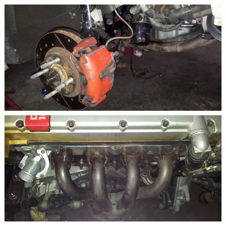

    Os sigo avanzando como va el swap...
    Motor dentro con sus colectores, manguetas completas y palieres

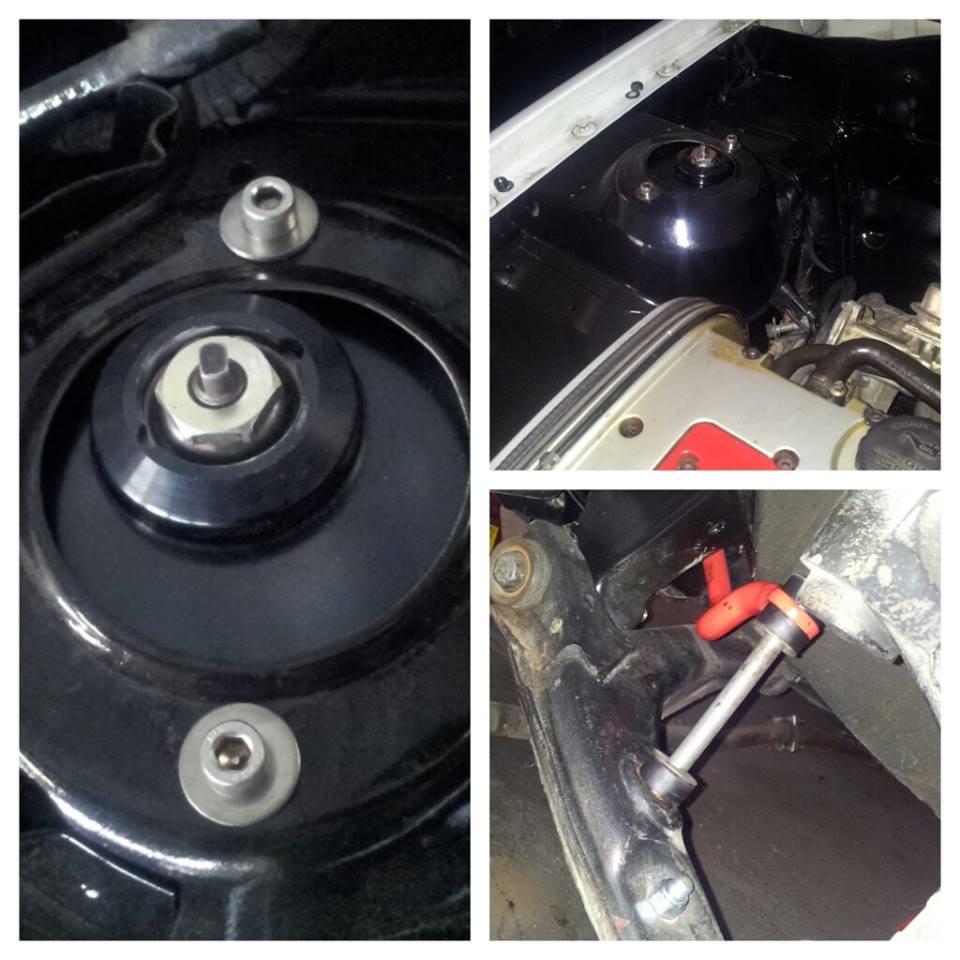

    Copelas regulables por fin instaladas.
Nombre: 10171219_10203580104329502_1178111884_n.jpg
Visitas: 281
Tamaño: 90.1 KB

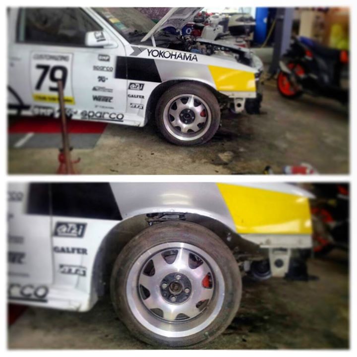

    ... pero SORPRESAAAAA!!!! la altura de las copelas no es ni por asomo la misma que dán las copelas originales.
Nombre: 10171186_10203605494444239_1455390809_n.jpg
Visitas: 289
Tamaño: 65.2 KB

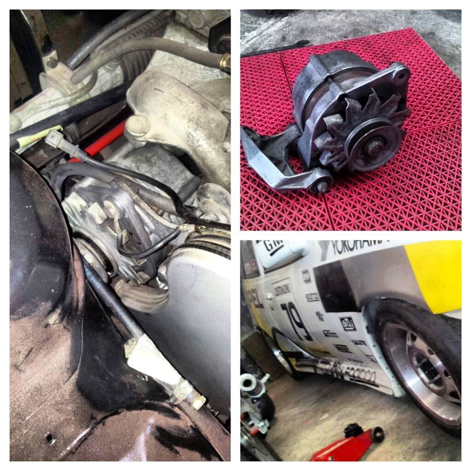

    Asi que copelas regulables FUERA!!!! montamos originales y suerte que tengo el donante de mi 1.8 porque me di cuenta que los RUMANOIDES ROBACOBRES tambien se llevaron el alternador cuando el motor estaba guardado en la torre.
