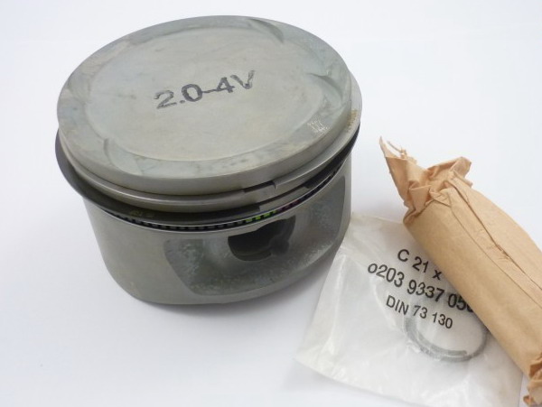

    - Sobre pistones, en QED tienen variedad, ahora, falda más corta (slipper), no te lo recomendaría a menos que sea un motor encaminado a competir. Con unos normales forjados y de alta compresión, apañas.
    - Sobre chupona de bomba de aceite: hay una chupona que es adaptable, y es de los 1.7 diesel, si la memoria no me falla. Después te lo miro con más detenimiento, pero se que había una adaptable con la boca ya hecha.
    - Con menos falda me refería a algo menos, no a unos slipper que tengo miedo que vengan además casi todos con dos segmentos. De todos modos los Accralite u Omega aftermarket vienen todos con menos superficie de rozamiento con el cilindro. Con eso valdrá.
    La parte difícil viene con la elección de la cabeza del pistón.
    · Serie con CR 10.5:1
Nombre: serie 10.5_1.jpg
Visitas: 2143
Tamaño: 40.6 KB
    · Flat top Omega/Accralite con CR 11:1
Nombre: accra flat top 11_1.jpg
Visitas: 2101
Tamaño: 40.9 KB
    · Race top Omega/Accralite (éste como anecdótico en mi caso) con CR 11.6:1
Nombre: accra race top 11.6_1.jpg
Visitas: 2211
Tamaño: 49.8 KB
    · Race top Wossner (este también como anecdótico) con CR 12.5:1
Nombre: wossner race top 12.5_1.jpg
Visitas: 2278
Tamaño: 26.3 KB
    El problema real es ver la compresión dinámica que voy a tener (cilindros a 86.5mm, árboles de 272º y culata rebajada). A ver si consigo alguna calculadora para tener una estimación de por dónde se moverá, para quedar en valores cercanos a los de serie eligiendo los pistones de 10.5:1 o los de 11:1. De momento me inclino más por los segundos, que también permiten ganar algo de alzada en el PMS.
    - La chupona, como dice el señor K la tendré que adaptar en cualquier caso por el tema del cárter, así que no me preocupa.
    - Juntas de culata con los aros a 86.5mm, ¿como lo vemos? La verdad es que no me disgustan las de serie, pero dejar un escalón ahí en la zona de squish no mola nada de nada
