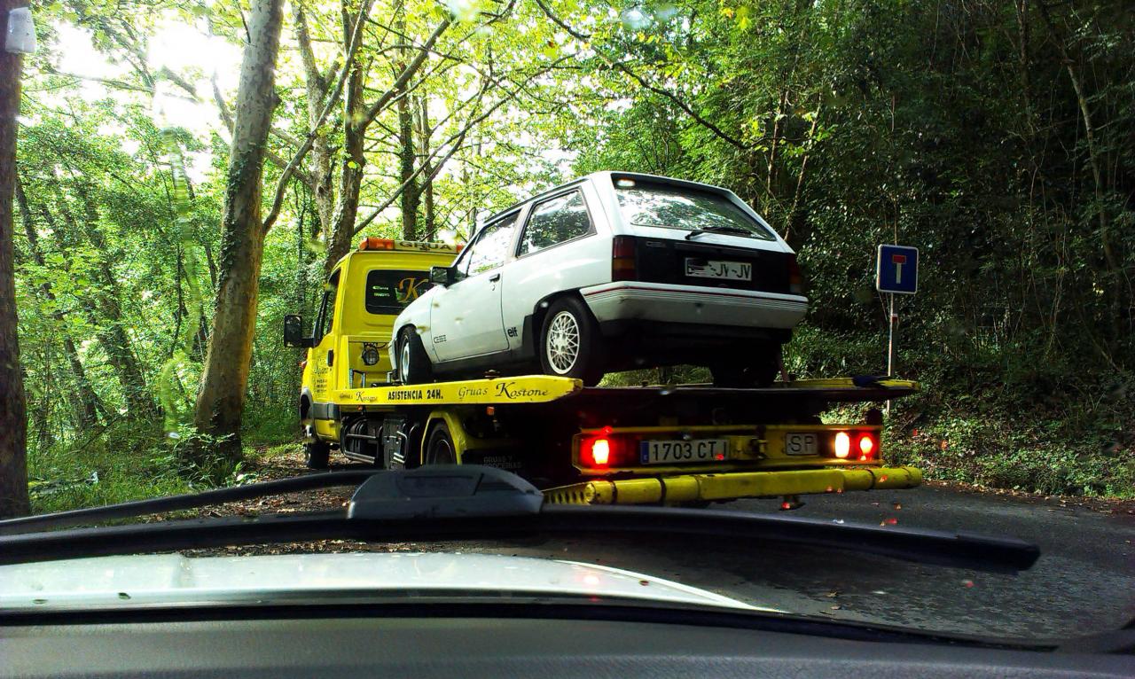

    a volver de copi y el coche en grua
Nombre: IMAG1562.jpg
Visitas: 599
Tamaño: 240.6 KB
    embrague KO

    joer!que ****da lo del embrague...pero se nota que le tienes algo mimado...asique a cambiarlo y seguir pa alante
  3. #43
    Madre mia, que ****da ... ya lo siento, lo único bueno es que no te hace falta sacar la caja.
  4. #44
    Miralo por el lado bueno. De aqui a poco tendras un embrague nuevito pa volver a dar mas paseos y con total comodidad
  5. #45
    Un embrague no deja de ser un mal menor. Enseguida está dando guerra otra vez.
