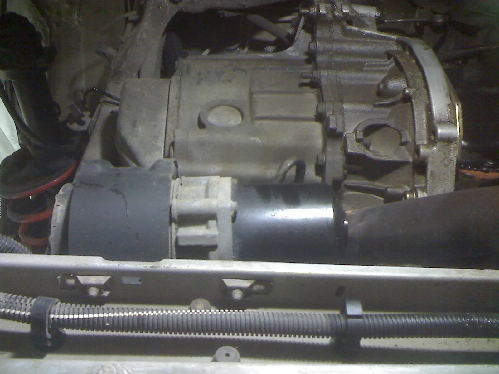

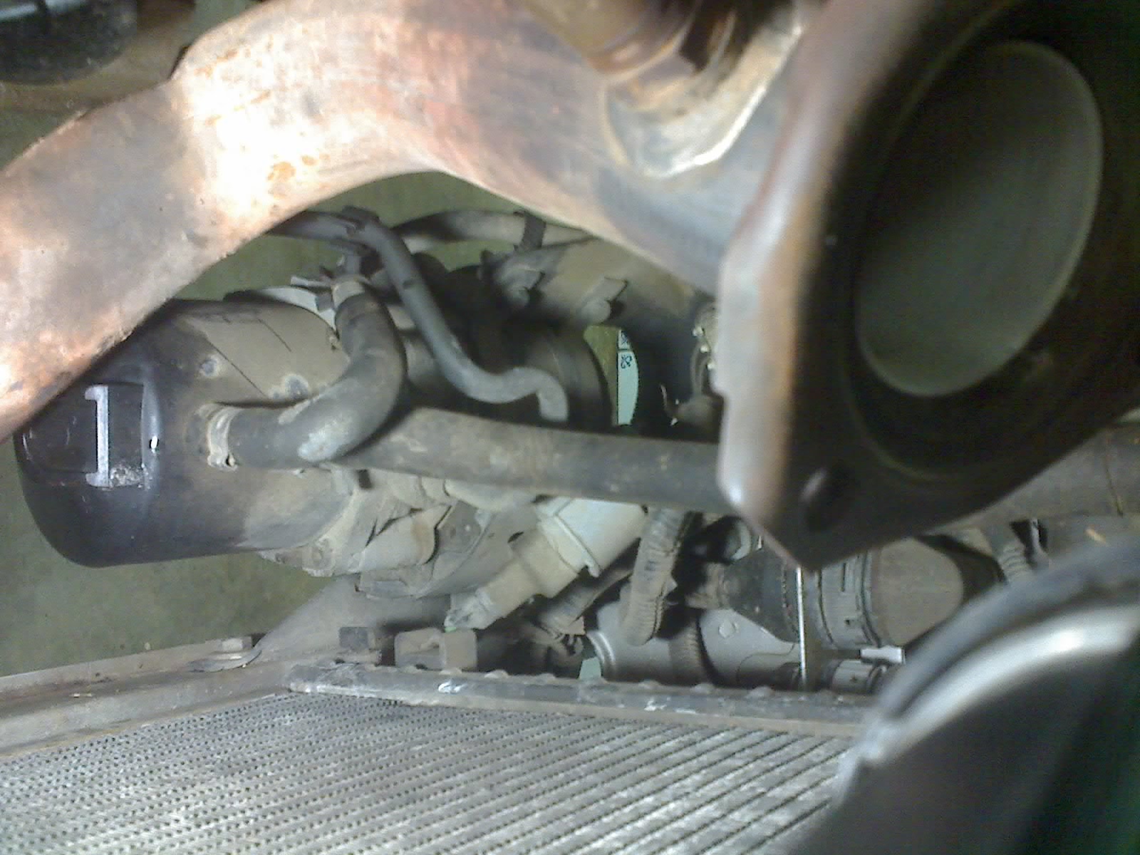

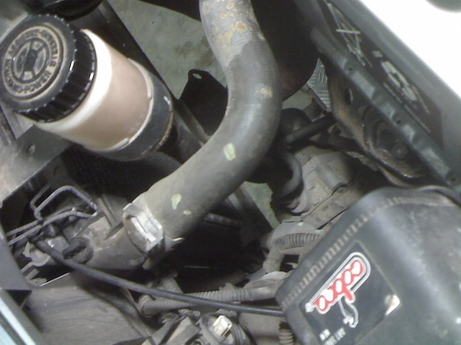

    Cita Iniciado por co_alto Ver mensaje
    He encontrado esta para saxo.
    http://www.lizarte.com/productos/pro...0938&idp=82326
    No tiene mala pinta, pero habría que ver el tamaño que tiene y si se puede sujetar en posición vertical.
    Luego ponerle los tubos sería otra cosa....
    Si le sacas una foto y me dices más o menos el bulto que hace te lo agradecería mucho.
    un poco tarde pero aqui estan, sera un poco mas grande que nuestro motor se arranque y tiene un soporte bastante sencillo
Nombre: 01-04-08_1959.jpg
Visitas: 189
Tamaño: 235.2 KB
ID: 26847   Clic en la imagen para ver su versión completa.

    Cita Iniciado por bufarron Ver mensaje
    Cha grasia!
    Primero tendré que probar el soporte de kike, pero si veo una bomba de esas me la pillaré fijo "porsiaka", que están bastante cotizadas.

    Por lo que entiendo al ver las fotos, esa bomba del Saxo va puesta de lado, así no da el cante demasiado, y lleva el deposito separado ¿me equivoco mucho?.
    Me ha gustado, y que pequeña es además!.
    Dificil de encontrar en un desguace?
