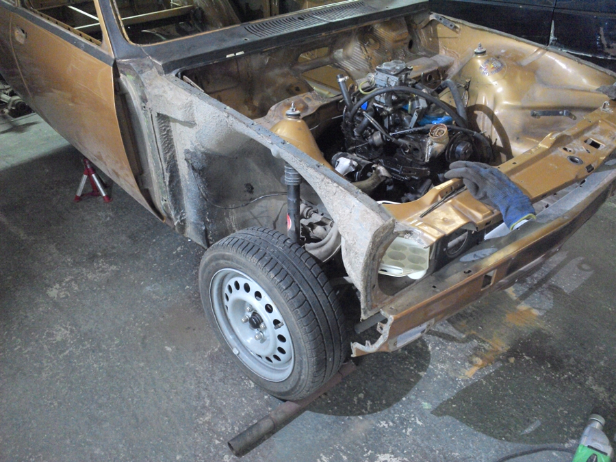

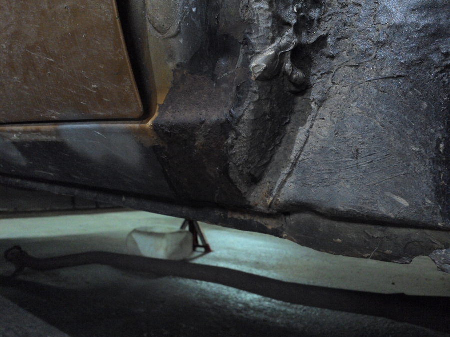

    Un poco más de avance con la carrocería. Aletas fuera, y por suerte óxido no muy profundo en unas de las zonas más problemáticas de estos coches. Yo creo que no me va a hacer falta reparación, otro día le meto cepillo de radial para ir hasta el final.
    Nombre:  CameraZOOM-20150824185113922.jpg
Visitas: 1044
Tamaño: 575.9 KB
    Están los dos laterales iguales, con el mismo grado de óxido arriba que abajo.

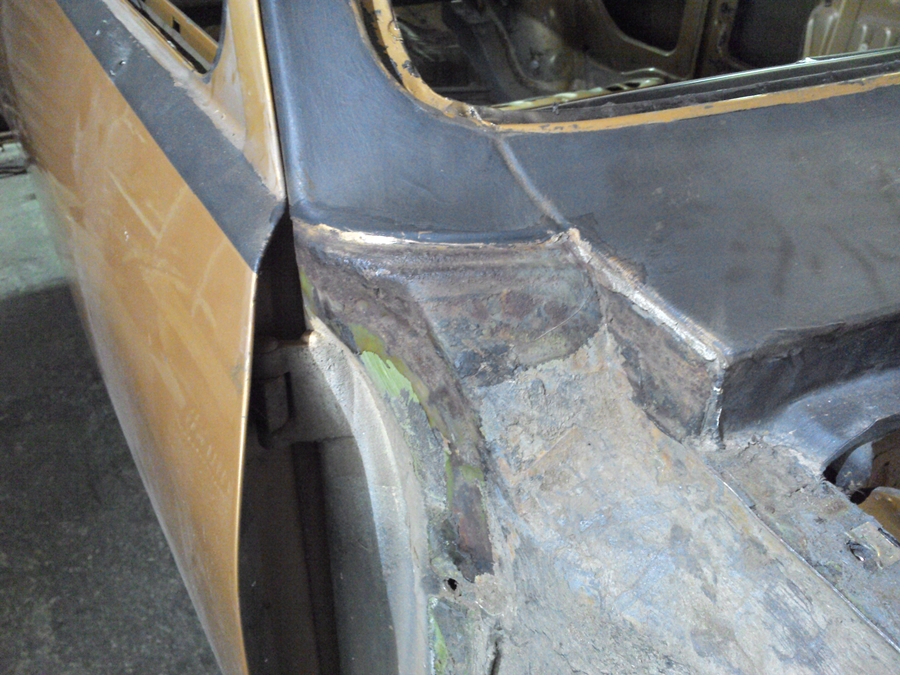

    Pasos de rueda parecen intactos, veremos cuando levantemos toda la antigravilla.

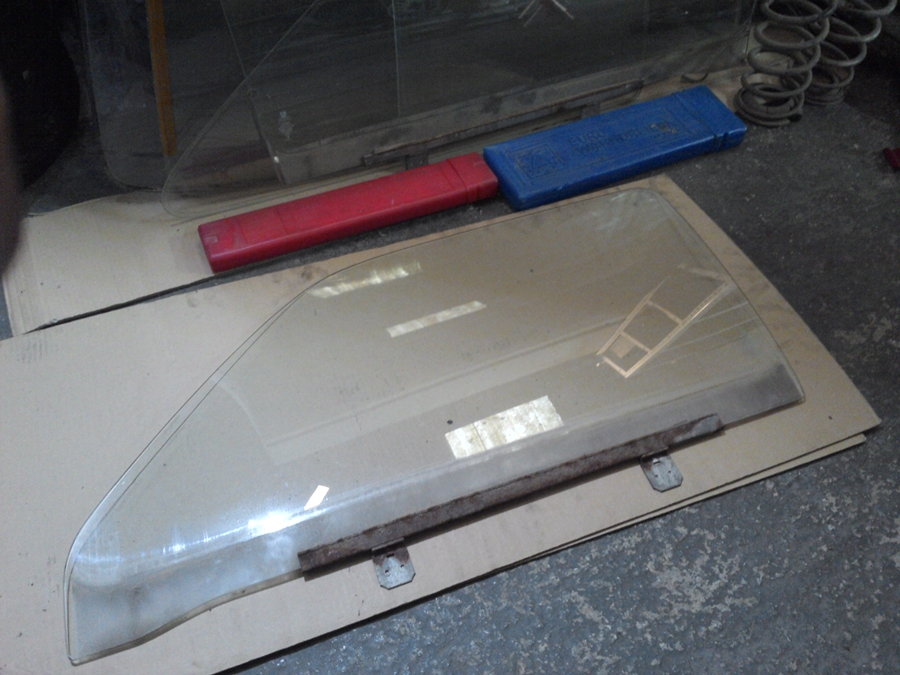

    Las lunas delanteras que me faltaban por sacar, ligero oxidillo en la pletina que las sujeta. A ver si me arreglo a tratarla con el vidrio puesto.

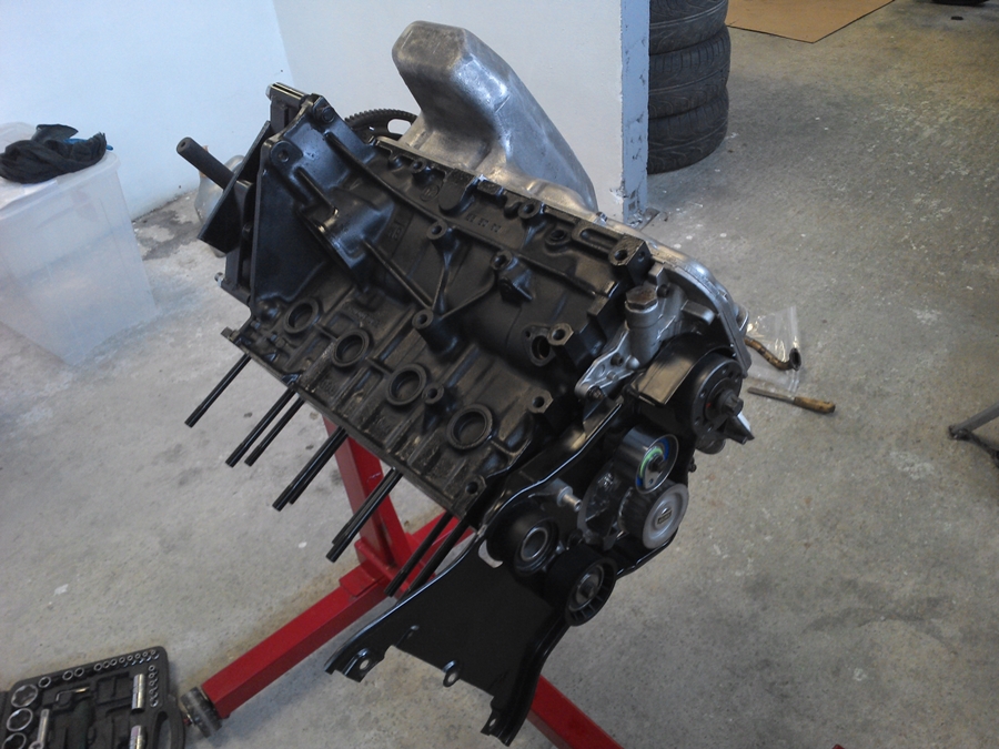

    Y el motor empezando a coger forma. Bomba de z20let y distri montadas. Ya me han llamado que la semana que viene tengo la culata lista con las guías cambiadas, los asientos hechos y planificada.

    Vas a levantar toda la antigravilla?

    Queda curro ahí si vas a quitar todo el antigravilla

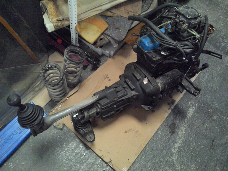

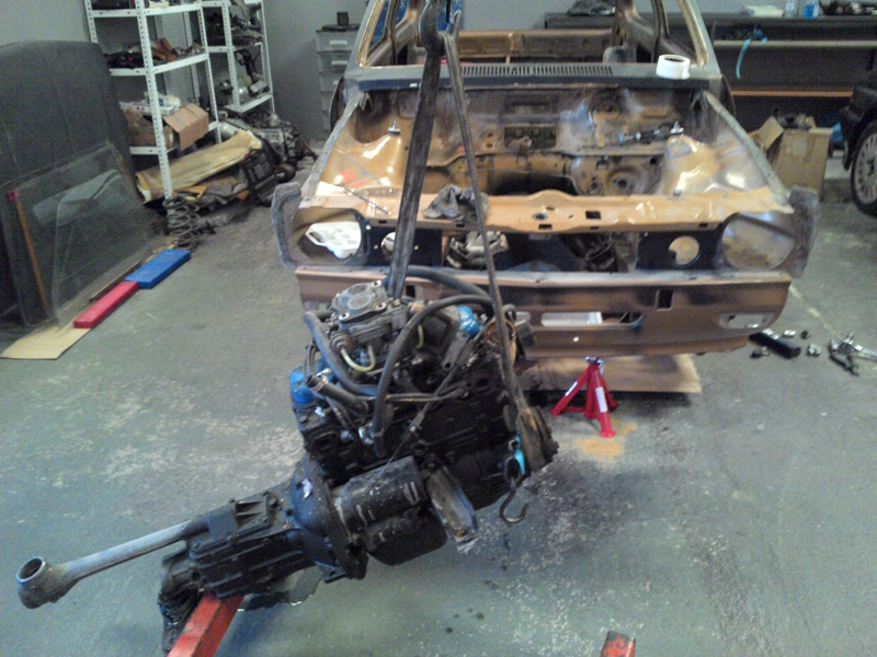

    Motor 1.0 fuera. Estando en funcionamiento, a ver si encuentro a alguien con otro C que le pueda seguira dando vida.

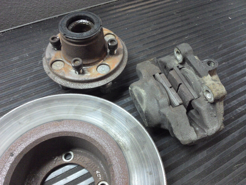

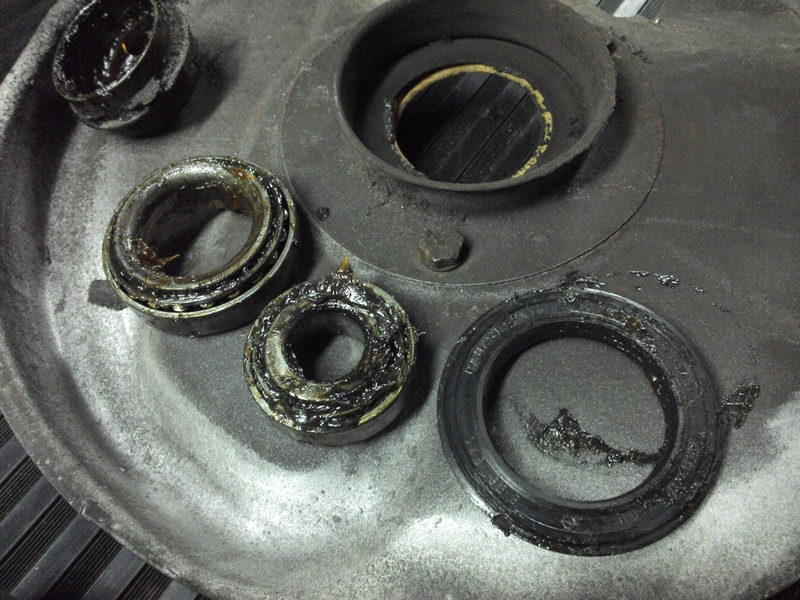

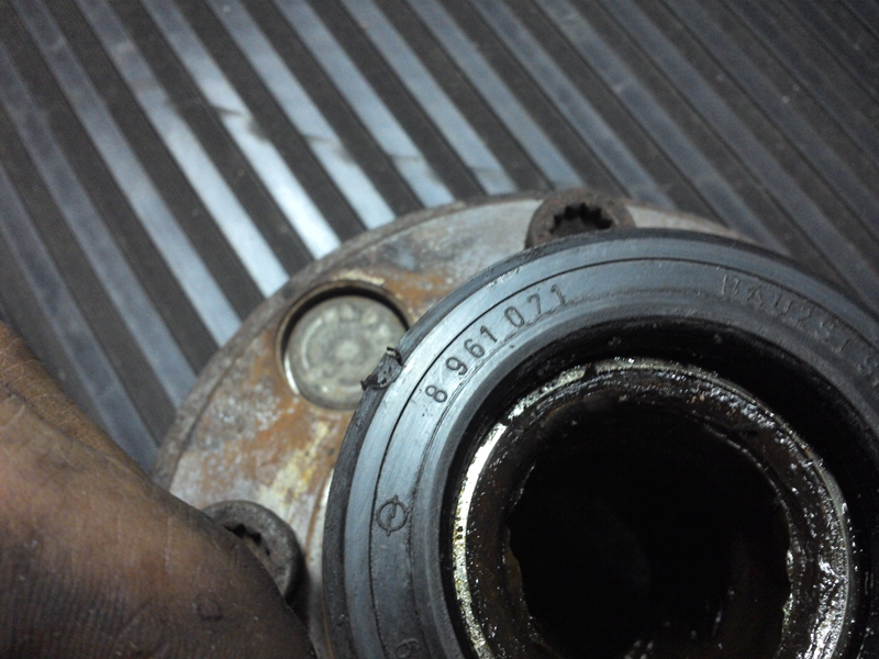

    Se ve que le habían hecho frenos hace no mucho, los discos no tiene reborde y las mini-pastillas están bastante enteras... se irán con el que se lleve el motor. El sistema de anclaje era algo distinto en esta época, los espárragos de rueda van en el buje pero no atraviesan al disco sino que éste va también atornillado al buje.
    Nombre:  CameraZOOM-20150907191447974.jpg
Visitas: 944
Tamaño: 448.3 KB

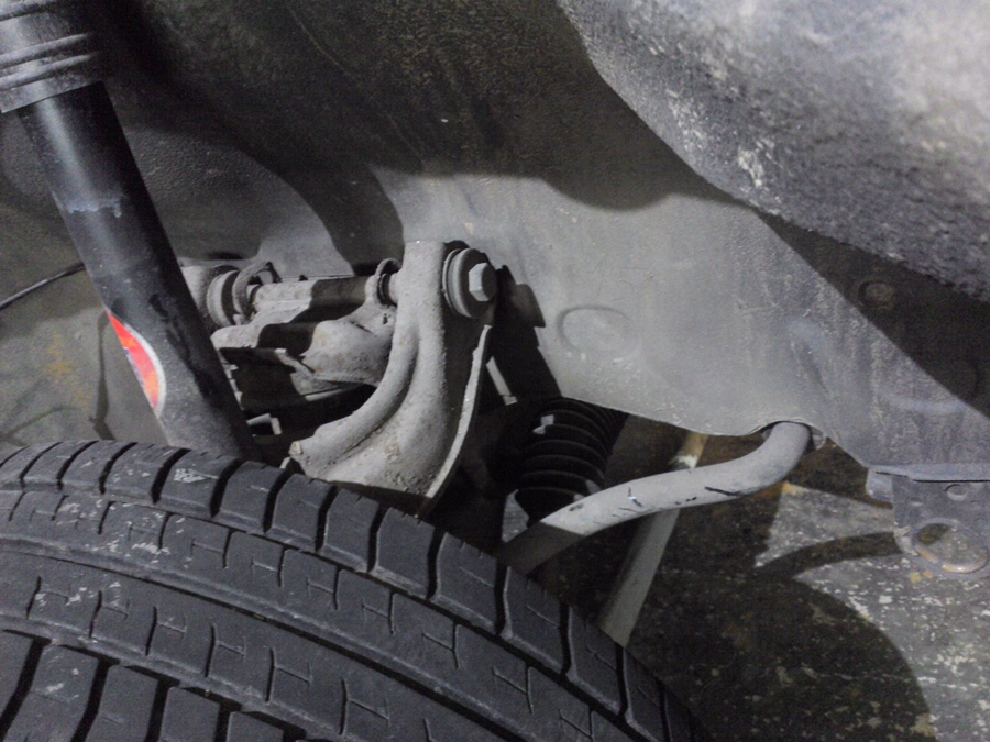

    Los rodamientos delanteros no habían sido cambiados nunca. Estaba todo perfectamente limpio y engrasado y el pasador de seguridad perfectamente doblado y colocado. Con 95.000km es posible... pero les haremos cambio.
