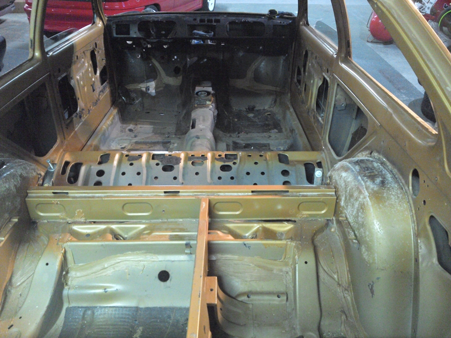

    Interiores 99% desmontados. Sólo me queda quitar toda la tela asfáltica. Algunas planchas han salido perfectas, sin apenas esfuerzo. Pero otras están pegadísimas y no quiero usar métodos agresivos para no estropear la imprimación de la chapa. ¿Alguna idea? ¿Frío? ¿Calor?

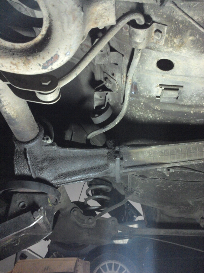

    Empezamos a meter mano por debajo. El puente ya está fuera.

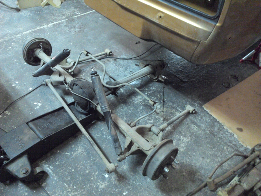

    Comparado con el de Manta, tiene 8 cm menos de ancho de vías

    Trasera en borriquetas, para el próximo día motor fuera.

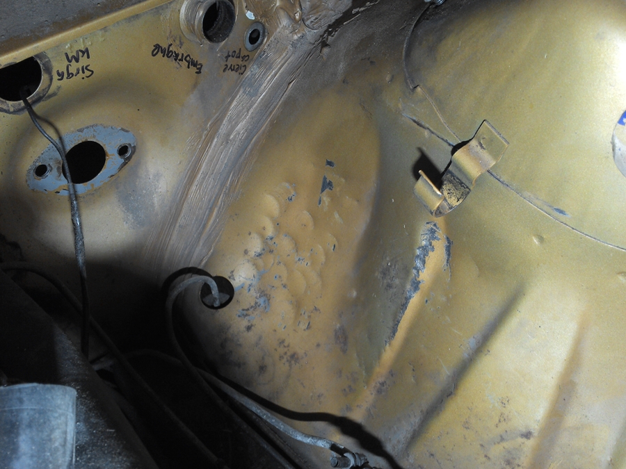

    Un problema que tiene el Kadett C es que el servo es muy pequeño, de 7'', y no admite bombas mayores para poner pinzas grandes. Se suele forzar un poco la carrocería para meter servos de 8'' de Opel GT o Manta que sí admiten bombas mayores. Pero al mío se ve que se le estropeó el servo y le habían puesto otro mayor de 9'', a costa de meter martillazos en el paso de rueda en plan cerdo... se ven los bolazos en la chapa cosa fina, a ver cómo me arreglo para alisarlo un poco. De lo malo me cabe casi de todo, estoy pensando en poner un equipo de Corsa C o Meriva, que ya tienen el depósito con salida para el embrague hidráulico.

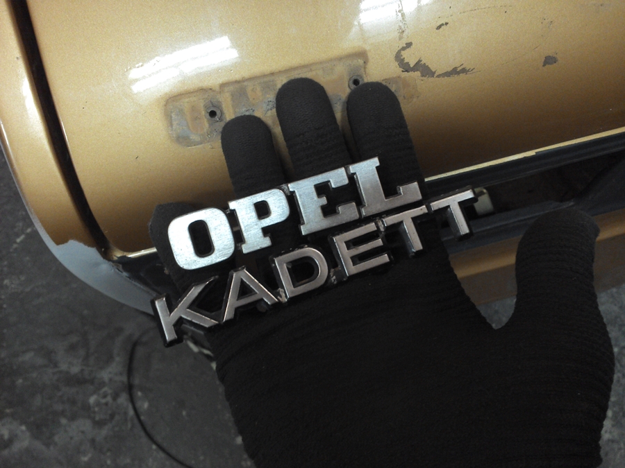

    Me han hecho gracia los logos. Son de metal fundido y van encajados con pines en la carrocería. No estaba en mis planes dejar logos, pero lo mismo los pulo y monto en el futuro.

    La gente usa hielo seco para eliminar la lámina bituminosa. Yo no tuve paciencia y lo dejé hecho un asco a base de rasqueta y fuerza bruta.
    Se supone que compras hielo seco y lo echas encima de las placas y tras un rato se resquebraja y despega con facilidad.

    Lo de hielo seco iba a ponerlo yo tambien, yo no lo he probado pero vaya no creo que sea muy agresivo.

    No creo xD si no coge un extintor de los de co2 que sale a 100 y pico bajo cero y le das unas pasadas jajajjajajaja los de co2 son los que tienen una trompetilla en la manguera.

    Remy usó hielo seco para el suyo, pregúntale donde lo compró el

    Me informaré a ver, también había escuchado lo de meterles frío abundante. Lo que no voy a hacer es matar la protección de la chapa rascando. En ese caso prefiero dejarla.
