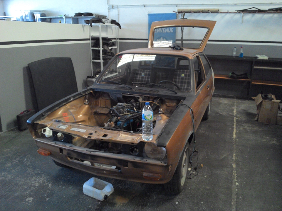

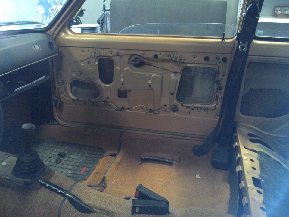

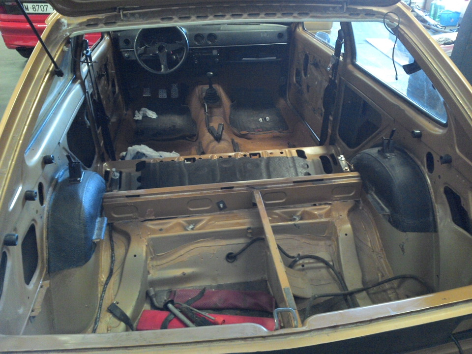

    Empezamos a desmontar, que este coche tiene 4 piezas...

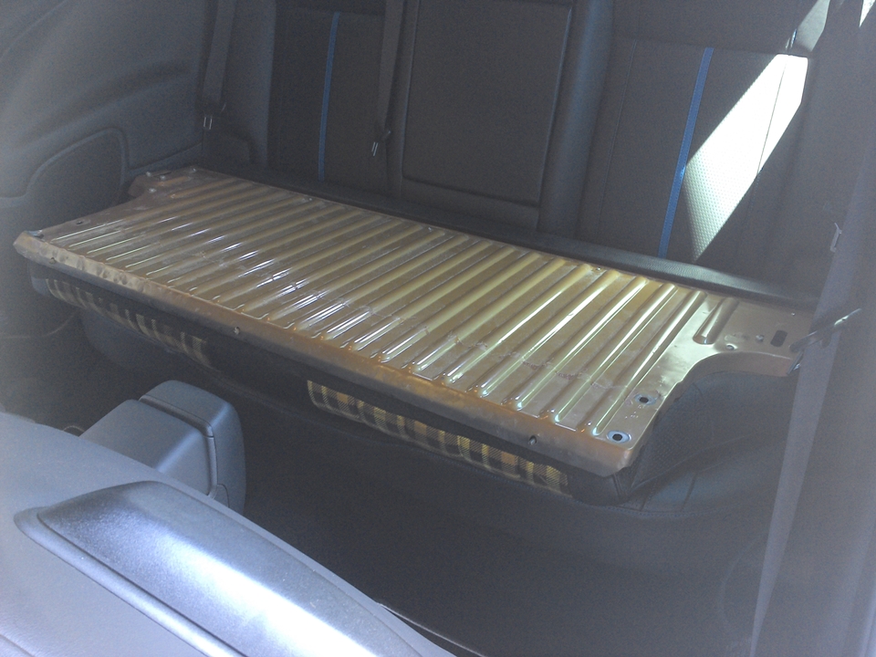

    Esto es lo que pasa cuando metes un asiento de un Kadett C en un Astra J, que te das cuenta de que son igual de anchos. Mejor no comparamos también el ancho de las carrocerías... qué desaprovechado está el espacio hoy en día.

    Parece muy sanote de carroceria o las fotos no se aprecia bien?????
  5. #445
    Está sorprendentemente bien para los años que tiene y que vino de Holanda. Salvo un oxidillo al final de una talonera y óxido ligero bajo la bomba de freno... no he visto nada más. No los echo de menos xD
