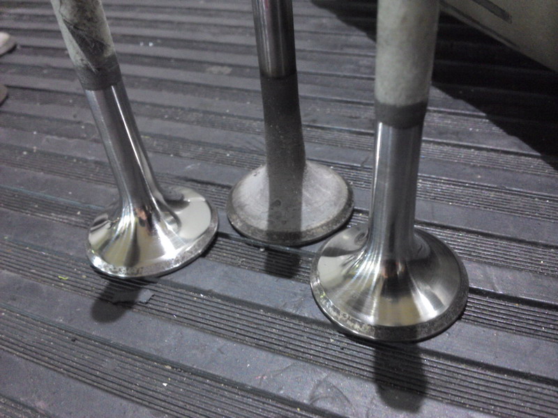

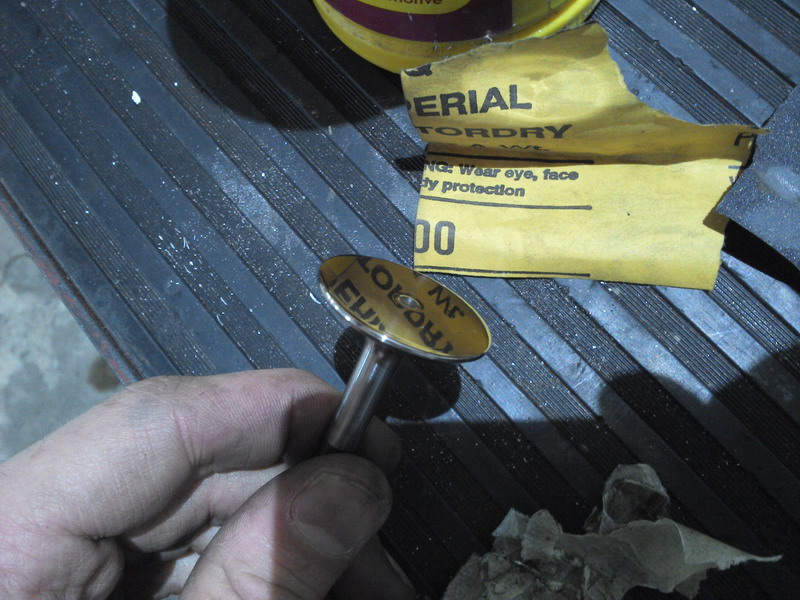

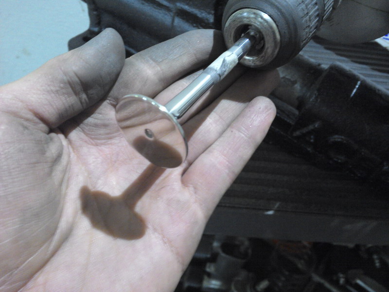

    Tocaba pulir válvulas, porque las de escape tenían un requemazo de espanto. Anda que no me ha costado sacar esa costra...
    Nombre:  CameraZOOM-20150413165214403.jpg
Visitas: 1145
Tamaño: 148.8 KB
    Taladro y lijas de 180, 240, 360, 500, 1000 y 2000
    Nombre:  CameraZOOM-20150413165128888.jpg
Visitas: 1144
Tamaño: 116.9 KB
    El acabado final es mejor de lo que esperaba. Ahora queda pendiente intentar esmerilarles el asiento con pasta y la ventosa, pero ya cuando estén armadas en la culata. Si lo veo crudo, que me las repasen en la rectificadora.

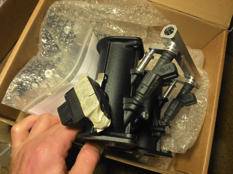

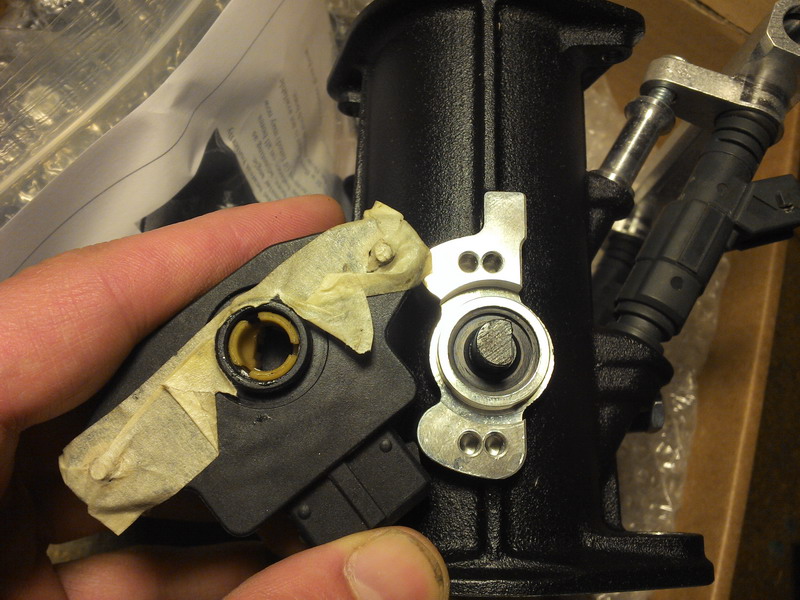

    Me arriesgué a no pedir el sensor de posición de los Jenvey, porque siendo anclaje D no podía haber mucha diferencia. Y la verdad es que encaja perfecto el Bosch original. Ahora sólo tengo que hacer una chapita de aluminio para mediar entre ambos y poder colocarlo en la posición correcta.

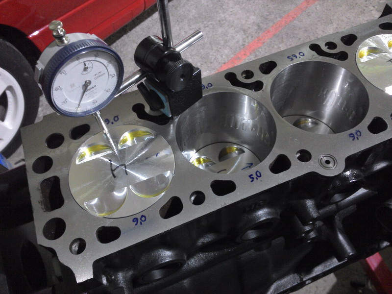

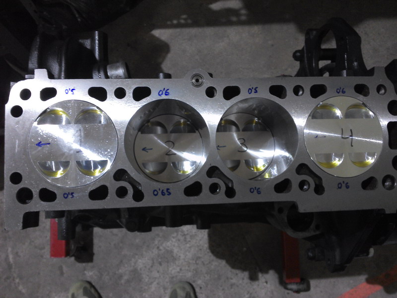

    Alzada de todos los pistones medida a ambos lados.
    Nombre:  CameraZOOM-20150418142145967.jpg
Visitas: 1089
Tamaño: 143.7 KB
    Como pensaba, para dejar un Squish como Accralite recomienda de 0.75-0.9mm necesito una junta de 1.5mm aplastada. Y la única opción es Cometic.

    Yo tengo un método mejor para esmerilar válvulas, que el típico de ventosa
    Monta la válvula y por detrás ( desde el retén) engánchale un tubito de 6mm y arrástralo con el taladro, como si fuer una cardan. Metes pasta por el asiento y tiras del tubo mientras gira (sin mucha fuerza, que se sale el tubito), el esmerilado queda fetén y casi sin esfuerzo
  6. #426
    Cita Iniciado por jaimegarcia2 Ver mensaje
    Con taladro no es buena idea, las guías no están pensadas para trabajar con giro y con las rpm del taladro centrifugas toda la pasta.
  7. #427
    25 Jan, 06
    Astra F GSi
    1,105
    a baja velocidad hombre..., yo uso uno sin cable que tengo que gira despacito. Vas más o menos a la velocidad de a mano con ventosa, pero con el taladro sin cansarte.
    Por lo del giro no debería haber ningún problema, porque no hay carga ninguna sobre la guía ni sobre el retén gracias al manguito que hace de cardan, lo que trabaja es el asiento de válvula. si quieres rizar el rizo solo hay que echarle una gota de aceite a la guía, pero realmente ni siquiera hace falta
