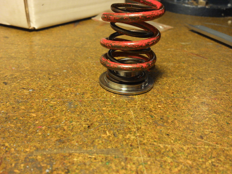

    Los platillos de titanio por fin llegaron, inicialmente me los habían enviado mal
Nombre: CameraZOOM-20150210213939167.jpg
Visitas: 1208
Tamaño: 182.0 KB
    Menuda aligerada en esta zona, mitad de peso

    Los platillos al final los acabaste comprando por lo que veo no?
