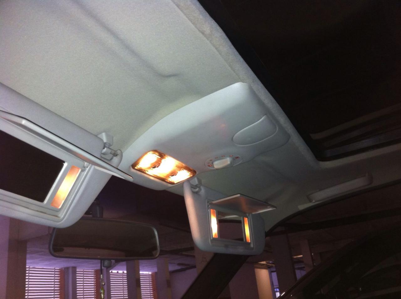

    Ya que estaba en el tema le puse el plafón oscurecido y los parasoles con luces de mi antiguo Vectra B.
    Así es como queda a falta de retapizar y poner el techo.

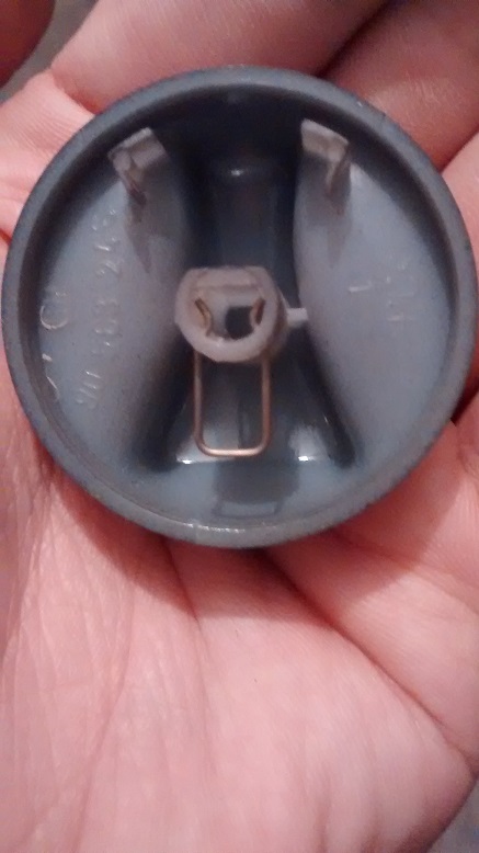

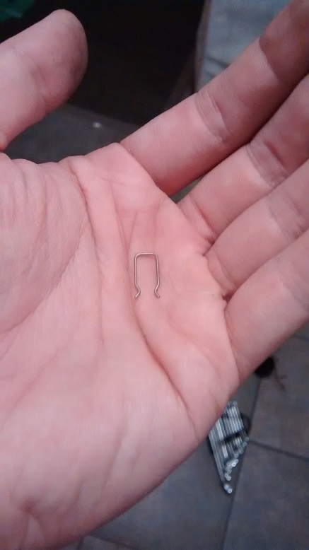

    Para dejarlo perfecto tengo 2 cosas por hacer.
    La primera la ruleta, que no se como leches hay que ponerlo ya que no tengo sitio.
    El caso es que lleva un clip metalico pero no soy capaz de meterlo en la muesca del eje
    Dejo un par de fotos para que lo veais mejor.

    La segunda es que para programar el motor hay que pulsar la ruleta pero no tiene apenas recorrido y no detecta que lo esté pulsando.
    Supongo que el problema o es del armazón de plastico que queda muy separado o que tengo que poner un par de arandelas para alejarlo del techo y así quede más cerca del armazón de plastico. No se como va originalmente ya que me hice con las piezas por ebay y en diferentes compras.
    Un saludo!
  5. #35
    Esa ruleta entra a presión sin más. A veces cuesta meterla, y lo peor es q muchas veces al sacarlas se rompen las ****** as. Para memorizar topes se hace así, si. En la posición de cerrado mantenerlo pulsado hasta q quede quieto en su posición de cerrado. Al pulsarlo entra un poco hacia dentro si no eres capaz de hacerlo con la ruleta puesta prueba sin ella a ver si así puedes hacerlo

    Como te dicen, esa ruleta entra encajando. El clip ha de estar siempre instalado en la rueda, no hay que sacarlo para nada.

    Ya probaré a meter la ruleta a presión.

    así te quedará una vez todo montado (foto del mío), la verdad es que encaja como un guante. IMPORTANTE, dale spray de silicona o algo por el estilo en las carrileras del techo solar una vez abierto, es muy importante que esté bien lubricado sino el motor se encalla (yo no lo había lubricado en 20 años)
