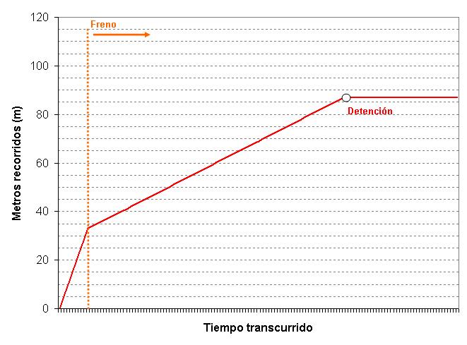

    Voy a intentar arrojar un poco de luz al tema. Para que veais que los que defendeis que se frena mejor sin ABS que con ABS, teneis parte de razón, pero con matices.
    Expongo unos gráficos sencillos, representan la distancia que recorre un coche a 120 km/h en función del tiempo que va pasando, y transcurrido un breve lapso de tiempo, el conductor frena. Vamos a ignorar transferencias de masas, cómo se aplica el freno inicialmente, y una deceleración que se supone constante. El límite máximo de frenado lo marca la capacidad de adherencia de los neumáticos, esto me imagino que lo tenemos presente todos, una vez se empieza a derrapar, la capacidad de adherencia baja. El límite lo marco con la línea roja. Es, para que nos entendamos, la mejor frenada que se puede hacer sin que haya deslizamiento de ningún tipo.
Nombre: ABS1.JPG
Visitas: 356
Tamaño: 58.7 KB
    Como veis, el ritmo de avance decrece hasta parar.
