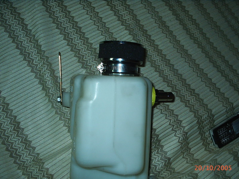

    Todavía están por ahí las fotos de cuando hice y monté el catch tank para el Bricokadett, por si te orientan un poco.
    Creo que están en la caché de google, pero se pueden ver.
    http://www.clubgsispain.com/attachme...1&d=1169150525
    http://www.clubgsispain.com/attachme...1&d=1169150327
    Gracias José, quedas contratado para su instalación, xD

    Quiero fotos de esa instalacion, me intriga ver como solucionas lo de los 2 tubos (gordo y fino) de recirculación
  8. #38
    1,288
    He visto un post bastante bien explicado en el team calibra, lo único que no puedo ver las fotos.
  9. #39
    Normalmente se puentea solo el gordo que es el que más lleva. Aunque Emilio hizo un invento con Ts y tubos por todos lados, habría que mirar su post si la información sigue ahí porque recuerdo que le dio muchas vueltas.
